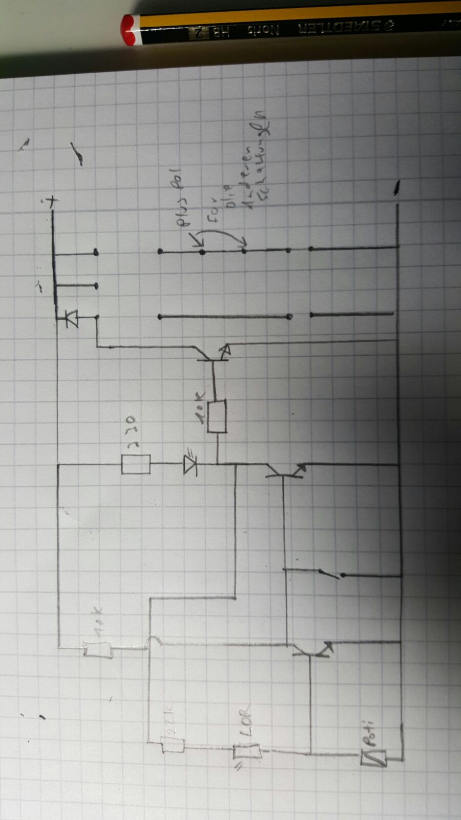

Diese Schaltung habe ich in der Schule gebaut und muss aber jetzt den
Stromfluss erklären, aber ich habe dabei probleme, weil ich den
Stromfluss nicht "erkennen" kann also wenn die Alarmanlage aus ist wie
der Stromfließt und wenn sie an ist wie der fließt unter dem relai auf
der rechten seite dort wo die lampe angezeigt ist müsst ihr euch sie weg
denken und anstatt eine lampe 2 Plus pol anschlüsse für 2 andere
Schaltungen.
Es wäre echt nett wenn mir jemand weiter helfen könnte.
Danke

Zeichne mal den richtigen Schaltplan auf, dein Geschreibsel verwirrt
mich nämlich nur.
Und dann beschreibe den Ausgangszustand. Welche Lichter sind an, welche
sind aus. Wird der LDR beleuchtet, oder nicht. Damit fängt man an. Dann
kann man auch beschreiben, wo welche Spannungen anliegen und Ströme
fließen.

Schreibe mal an die Bauteile die Referenzbezeichner
(T1,T2...,R1,R2,R3...)dran und dreh mal dein Bild so
das man sich nicht den Kopf verdrehen muss. Ist nicht
gut für den Nacken.
Wenn man in der Erklärung erst räumlich schreiben muss, welches
Bauteil gemeint ist, wird sich so mancher den Aufwand sparen.

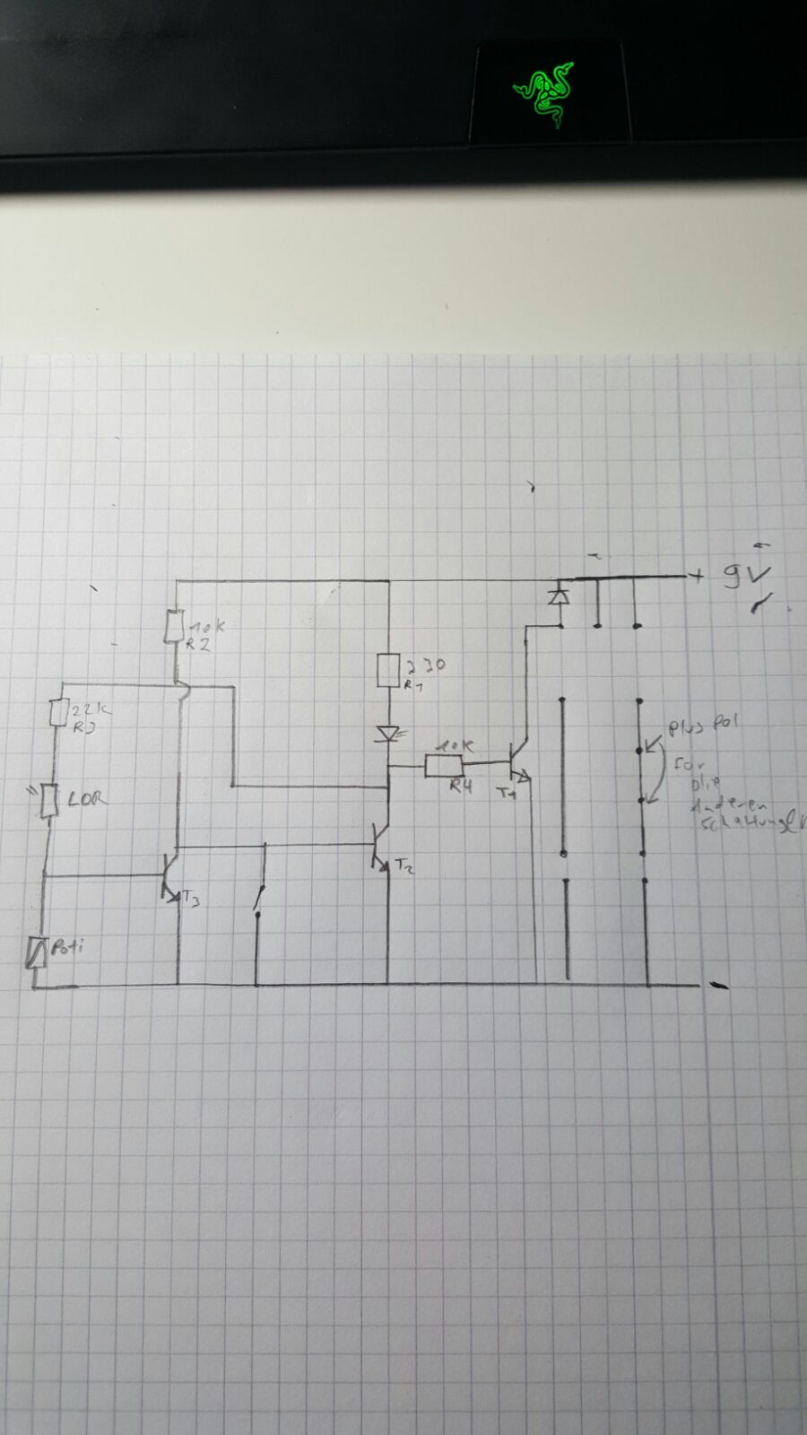

Wel der LDR beleuchtet wird, leitet T3.
Weil T3 leitet, nimmt er er dem T2 seinen Basis-Strom web. T2 sperrt
also.
Weil T2 sperrt, ist die LED dunkel und die Spannung an seinem Kollektor
hoch.
Mit dieser Spannung wird der Spannungsteiler aus LDR und Poti betrieben.
Wenn die Beleuchtung des LDR ausfällt, sperrt T3.
Dadurch bekommt T2 Strom in seine Basis, er leitet.
Dadurch sinkt die Spannung an dessen Kollektor auf annähernd 0 Volt.
Der Spannungsteiler aus LDR+Poti hat keine Spannung mehr. Also kann er
nicht mehr auf erneuten Lichteinfall reagieren.
Wenn T2 leitet und die LED leuchtet, ist die Spannung an dessen
Kollektor niedrig. T1 bekommt daher keinen Basis Strom und sperrt.
Umgekehrt bekommt T1 Strom in die Basis, wenn T2 sperrt.

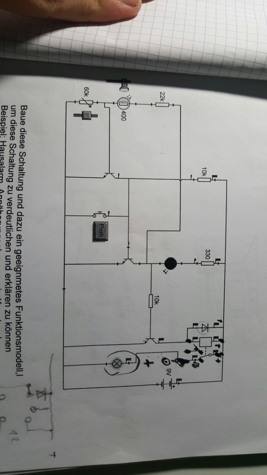

Ich würde gerne deine Antowort mal so erklären/zusammenfassen wie ich es
verstaden habe und wenn du kannst, kannst du mir sagen ob ich es richtig
verstandne habe?
Wenn licht auf die LDR fällt leitet T3 dadurch bekommt T2 negativen
Strom an seiner Basis und sperrt. Da T2 Sperrt kan auch die LED keinen
Strom bekommen. Wenn aber das Licht weg fällt (sinkt der widerstand von
der LDR or wird er größer, ich glaube er wird größer), kommt kein Strom
and die Basis vom T3 aber and die Basis von T2 dadurch geht die LED an.
(ich habe folgendes aber nicht verstanden, wenn die LED an ist wie
bekommt das relai Strom damit die zwei anderen Schaltungen während die
LED an ist auch an gehen? )

Naja. Diese Erklärung unterschlägt aber eine Eigenschaft, die die
Schaltung überhaupt erst brauchbar macht. Die Schaltung hat nämlich eine
Mitkopplung, durch die eine Hysterese entsteht, die Zappeln am
Umschaltpunkt verhindert.
Die Mitkopplung geht so: Wenn der LDR beleuchtet wird und T1 den T2
sperrt, dann steigt die Spannung am Kollektor von T2 stark an und somit
auch die Spannung am LDR. Der Strom durch den LDR steigt also ohne
stärkere Beleuchtung weiter an und die Schaltung kippt "sich selbst".
Beim Abdunkeln analog. Ein- und Ausschaltpunkt liegen bei deutlich
verschiedenen Beleuchtungen.
Gast #4513760
Nachtrag:
Die Schaltung muss durch kurzzeitiges Schließen des Schalters gestartet
werden. Im Ruhezustand ist nämlich T2 über den R2 eingeschaltet während
T3 sperrt. Dadurch ist die Spannung am Kollektor von T2 nahe null und
der LDR könnte den T3 niemals einschalten. Die Schaltung kann also nur
"ausschalten".

Je mehr Licht auf den LDR fällt, umso geringer ist sein Widerstand.
> negativen Strom an seiner Basis und sperrt.
Nein, einen negativen Strom gibt es nicht.
In die Basis fließt ein Strom, wenn die Spannung dort über 0,7V liegt.
Wenn die Spannung geringer ist, fließt KEIN Strom in oder aus der Basis.
Ein negativer Strom würde fließen, wenn die Spannung an der Basis
gegenüber dem Emitter einige Volt negativ wäre (typischerweise mehr als
-7 Volt).
Das wäre dann aber ein sehr ungewöhnlicher Fall, normalerweise betreibt
man NPN Transistoren nicht mit negativen Strömen durch die Basis.
Außerdem können in dieser Schaltung gar keine negativen Basis Spannungen
auftreten. Denn es gibt nur eine Positive Versorgungsspannung und alle
Emitter liegen an GND.
