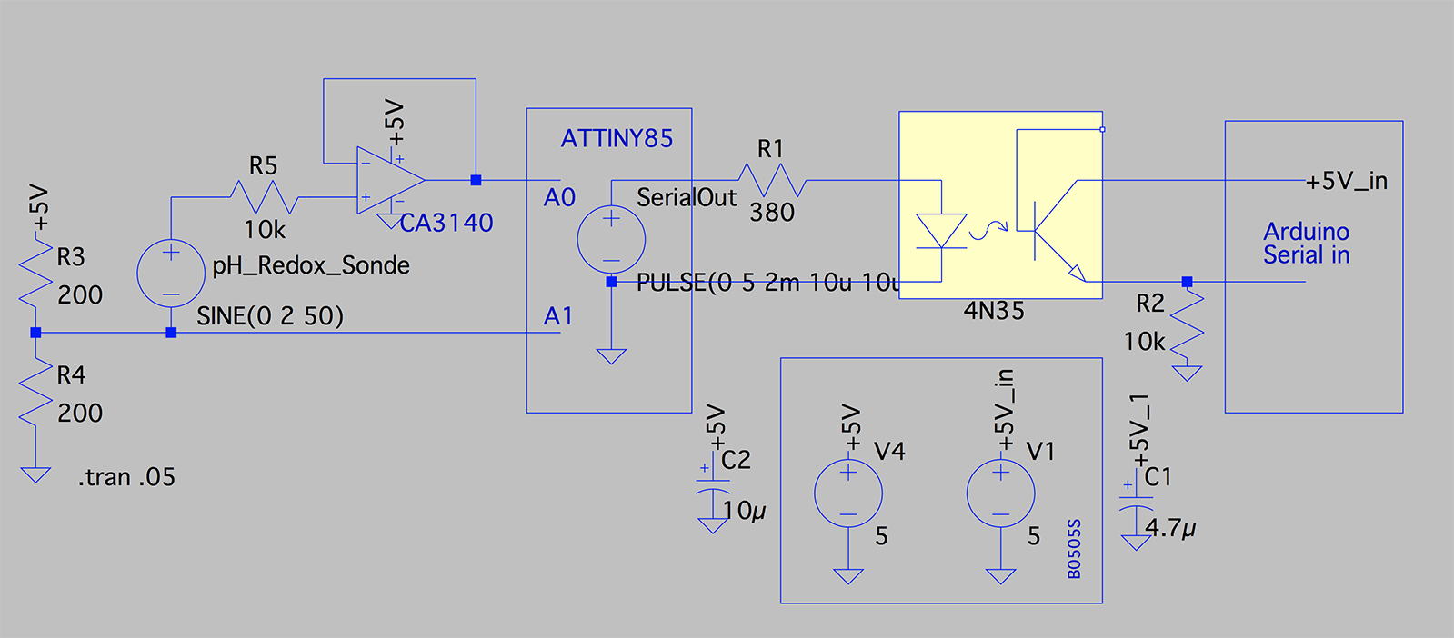

Ich bin Anfänger und möchte eine pH und Redoxmessung für einen Pool
bauen und habe mir schon viele Schaltungen im Netz angeschaut.
Leider verstehe ich oft die Funktionsweise einzelner Bauteile nicht.
Es finden sich immer eigene Schaltungen für Redox- und pH-Sonden.
Kann ich da nicht die selbe nehmen?
Ich habe mal versucht eine möglichst einfache Schaltung zu zeichnen.
Könntet Ihr bitte mal kurz drüberschauen ob ich das so bauen kann?
Die Schaltung ist gar nicht mal schlecht.
Der CA3140 ist zwar uralt, steckt aber in kommerziellen pH-Messgeräten
wie Greisinger drin weil er Teraohm an Eingangswiderstand hat. Modernere
OpAmps sind gar nicht nötig.
Störungen filterst du nicht, ein 10k Widerstand in Reihe zum
nichtintertierenden OpAmp Eingang hält Surge-Probleme vom Leib und ein
Klappferrit um die Zuleitung blockt UKW und Handystrahlung.
Kondenstaoren schliesst man ja ungern parallel, weil deren
Innenwiderstand die pH-Sonde zu stark belastet.
Verstärken tust du nicht, aber der ATTiny löst 5mV auf und damit besser
als 0.1pH. Allerdings fehlt noch eine Temperaturkompensation. Vielleicht
ist dein Becken aber auch immer 25 GradC warm, dann kann die natürlich
entfallen.
Durch die Potentialtrennung per Optokoppler und getrennter
Versorgungsspannung hast du auch kein Problem mit unterschiedlichen
Bezugspotentialen von pH-Sonde und Redox-Sonde, wenn du diese Shcaltung
2 mal aufbaust.

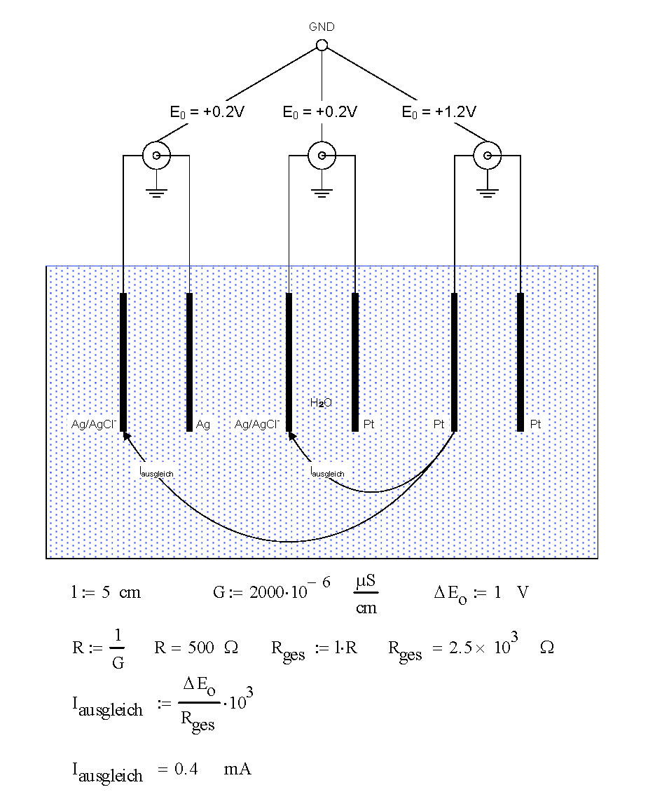

https://www.mikrocontroller.net/attachment/80892/Potential_Elektroden.png
Allerdings weiss ich nicht, wie Redox-Elektroden ausgewertet werden.

Hallo Michael!
Vielen Dank für Deine Antwort.
Du meinst so wie im neuen Screenshot?
Den Klappferrit direkt am Sondenkabel, wenn ich das richtig verstehe?
Ich habe bei Schaltungen im Netz immer 4 Kondensatoren am OpAmp gesehen.
Kann ich die weglassen?
Ich bin mir auch unsicher ob die 30 mVp-p Ripple und Noise des B0505S
nicht stören (Die 4.7u und 10u habe ich vom Datenblatt).
Der sollte auch mindestens 20mA verbraten, darum die kleinen Widerstände
am Spannungsteiler.
> Verstärken tust du nicht, aber der ATTiny löst 5mV auf und damit besser...
Ich hatte zuerst eine Verstärkung bin dann aber draufgekommen das das
gar nicht nötig ist.
Ausserdem brauch ich dann nur eine Schaltung denn Redox geht ja mit +/-
2V.
> entfallen.
Die mache ich im Arduino in Software.
der Attiny code wird mehr oder weniger ein "1-Zeiler":
Serial.print (AnalogRead(A0) - AnalogRead(A0));
Danke nochmals,
   Robert

Robert W. schrieb:
> denn Redox geht ja mit +/- 2V.
So eine hohe Spannung (4.5V bei 5V Versorgung) kann der CA3140 nicht
liefern.
Also doch was moderneres, vielleicht LMC6482
Deine 10u bilden den Abblockkondensator wenn alle Bauteile nah zusammen
angeordnet sind, und reichen bei single supply OpAmps.
Weiss ich auch nicht, sie schlagen dank Spannungsteiler für die
virtuelle Masse voll auf diese durch, und da A0 und A1 nicht
zeitsimultan sampeln gibt es sicher messbare Abweichungen. Dann ist die
Frage, wie lange man Messwerte mittelt.
> liefern.
Wo sehe ich das im Datenblatt (hab's nicht gefunden)?
Gehen sich 4V aus (wenn ich die virtuelle Masse auf 2V lege)?
Eigentlich ist das aber unkritisch den für den pool brauche ich
eigentlich nur  -1V bis 0V
> Frage, wie lange man Messwerte mittels.
ich könnte im attiny mitteln, da haben einige bytes platz wenn der sonst
nichts macht.
