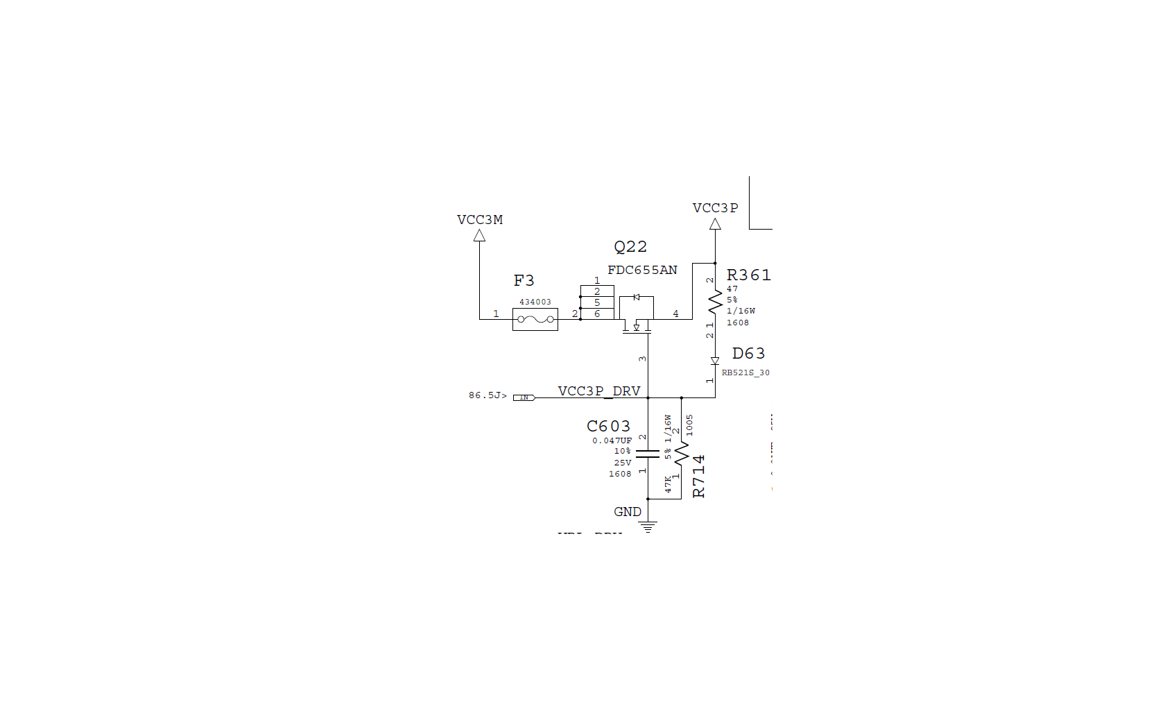

kann mir bitte jemand erklären, wie die angehängte Schaltung
funktioniert?
Sie ist ein Ausschnitt aus dem Stromlaufplan eines Thinkpad T60.
VCC3M ist eine allgemeine 3,3V Spannung, VCC3P versorgt die Elektronik
des LCD-Panel. VCC3P_DRV stammt aus einem Lenovo-eigenen Chip
(Tsurumai-2), zu dem ich keine Dokumentation finden konnte.
Wenn F3 durchgebrannt ist, schaltet sich das T60 nach kurzer Zeit ab, so
als ob VCC3P_DRV auch zur Detektion von 0V an VCC3P
(Kurzschluss-Erkennung?) benutzt wird. Einen Shunt in VCC3P gibt es
nicht. Neben dem obigen Schnipsel gibt es noch drei Kondensatoren (1uF,
0.1uF und 0.01uF) an VCC3P.
Vielen Dank!

Matthias S. schrieb:
> Wenn VCC3P_DRV auf low geht, schaltet Q22 durch.
Wirklich? Ich dachte bisher, dass n-Kanal MOSFET mit einer positiven
Spannung zwischen Gate und Source geschaltet werden.
Ausserdem liegt das Gate von Q22 in Ruhe (wenn VCC3P_DRV nicht getrieben
wird), bereits über R714 auf low.
Die Spannung VCC3M liegt spätestens mit Einschalten des Notebooks an,
die Spannung VCC3P wird danach geschaltet.

Der IC, der VCC3P_DRV generiert, kann dort eine Spannung von mindestens
10V (bei Akkubetrieb, am Netzteil sogar 20V) anlegen. Er hat VREGIN20
zur Verfügung, das ist mindestens die rohe Akkuspannung. Damit kann
V(GS) > 6V sein, auch wenn an der Source von Q22 3,3V anliegen.
Ich vermute, dass dieser IC VCC3P_DRV dann mal kurz hochohmig schaltet,
als Eingang konfiguriert und die abfallende Spannung misst und dass er
damit zwischen den Gutfall (3,3V an VCC3P) und dem Schlechtfall (keine
Spannung an VCC3P, weil z.B. die Sicherung F3 offen ist) unterscheiden
kann. Wie genau, weiss ich nicht. Der Verlauf der Spannung auf VCC3P,
wenn Q22 schliesst, ist ja von der Schaltung in der Panelelektronik
abhängig, die von einem anderen Hersteller als Lenovo kommt.
Die Reaktion des IC im Schlechtfall ist dann, das T60 abzuschalten,
anders kann es nicht reagieren.
Von aussen betrachtet sieht das so aus, dass das T60 mit einem externen
Display funktioniert, aber sobald man auf das interne Panel umschaltet,
geht das T60 aus.
Diese Schaltung findet sich in einigen Thinkpads, z.B. W701, T500 und
X61.
Wenn ich mal wieder eins davon offen habe, werde ich mir das Signal am
Gate von Q22 mal ansehen.
