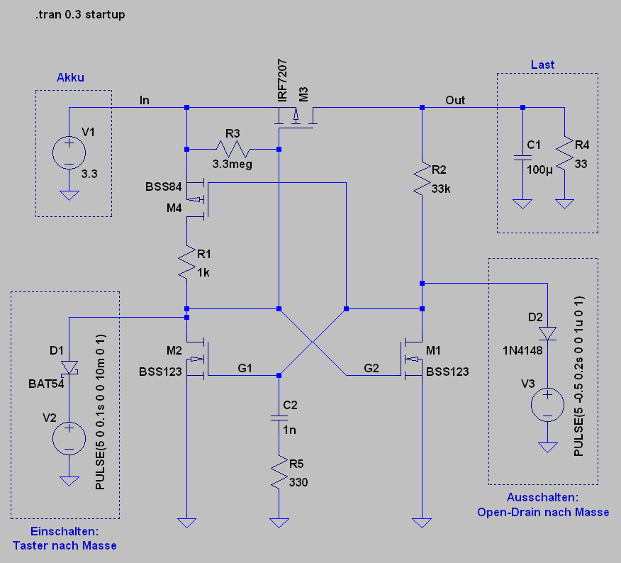

von Carsten (Gast)
die Überschrift ist etwas makaber, beschreibt aber am besten mein
Problem. Ich möchte eine Schaltung mit einem LiPo Akku betreiben.
Allerdings bleibt der Akku natürlich immer im Gerät und wird deshalb
langsam aber sicher immer leerer. Wenn die Entladeschlussspannung
erreicht ist, schalte ich soviel wie möglich ab, aber selbst dann
fliessen noch 50uA.
Gibt es einen einfachen Weg, eine Selbstmordschaltung zu bauen, die den
Akku komplett von der Schaltung trennt?

Geht auch mit einem Transistor. Richtig gemacht, ist der Leckstrom so
klein,dass sich der Akku lieber selbst entläd
50µA... wieviel ist das im Verhältnis zum Selbstentladestrom des Akkus?
Könnte sein, daß sich eine weitere Reduzierung gar nicht lohnt.

Um noch mal ein paar Alternativen aufzuzeigen:
Google mal nach "ultra low leakage load switch". Da findet man z.B. den
TPS22860 von Ti. Der hat Leckstrom im zweistelligen nA Bereich. Dafür
kann er keine großen Lasten schalten.
Als Alternative zu Mosfets lohnt auch mal ein Blick auf die BISS
Transistoren von NXP. Die haben einen vergleichbar niedrigen On
Widerstand wie ein Mosfet, aber lecken im Off Zustand nur so um die
100nA. Die Teile schaffen auch problemlos ein paar Ampere Last.
Dazu kommt natürlich noch die Undervoltage Erkennung zur Ansteuerung.
Die braucht auch noch mal ein paar nA.
Damit kann man - wenn man denn will - einen Load Switch bauen der ein
Jahrzehnt mit 10mAh auskommt. Allerdings glaube ich, das das Geld, das
man für eine solch aufwendige Schaltung ausgibt besser in einen Akku
höherer Kapazität investiert ist. Da hat der Kunde am Ende mehr von.

Es ist ein 300mAh Akku. Die Schaltung selber zieht im Betrieb 1mA. Wenn
man dann mal das Aufladen vergisst, ist der Akku nach einigen Monaten
total hinüber. Selbst bei 50uA.
Die Schaltung muss winzig sein. Am liebsten nur ein Bauteil mit einigen
mm². Ein FET wäre am billigsten, aber da bekomme ich keine
funktionierende Selbstmordschaltung hin.

von Michael B. (laberkopp)
> 100nA.
Die sind low sat Transistoren, nicht berühmt für niedrigen Leckstrom
Ein BC546 ist normalerweise besser
BC546 (NXP 15nA @ 25 GradC, 5uA @ 150 GradC)
PBHV8115T (NXP BISS 100nA @ 25 GradC, 10uA @ 125 GradC)
Es sei denn du kennst besondere Modelle.
300mAh Akku ist nach MonatEN ohne Pflege sowieso hinüber.
von Hobby-Entwickler (Gast)
Im Anhang mein Vorschlag:
  - Im ausgeschaltetem Zustand nur Mosefet-Leckströme, mit den
    gewählten Mosfets etwa 2,5nA
  - Eigenverbrauch im eingeschaltetem Zustand: ca. 1uA
Der Schalt-MOSFET ist zu fett, hier sollen ja nur 1mA geschaltet werden.
Dann kann man das noch etwas anders aufziehen.
von J. V. (janvi)
Achtung: Die Leckströme sind hochgradig temperaturabhängig ....
