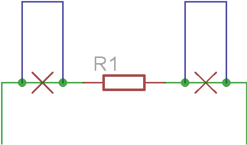

#4514472
Jochen Drempel schrieb:
> Ich habe schon alle Möglichkeiten durch, das einzige was funktionieren
> wird ist den Widerstand konstant zu halten.
Du hast also mehr Informationen, warum rückst Du damit dann nicht raus?
> Gibt es wirklich keine Möglichkeit mit einer Schaltung den
> Widerstand bei Wegfall mit einem anderen im ms Bereich zu überbrücken?
Wenn Du schon meinst auf beide Seiten vom Widerstand zu kommen um da
eine Schaltung anschliessen zu können, warum funktioniert es dann nicht,
die Anschlüsse zu verlängern?
Also wie im Bild, erst die blauen Leitungen zusätzlich anschliessen,
dann auftrennen.
Die zusätzlichen Leitungen sollten nur nicht mehrere Ohm haben.

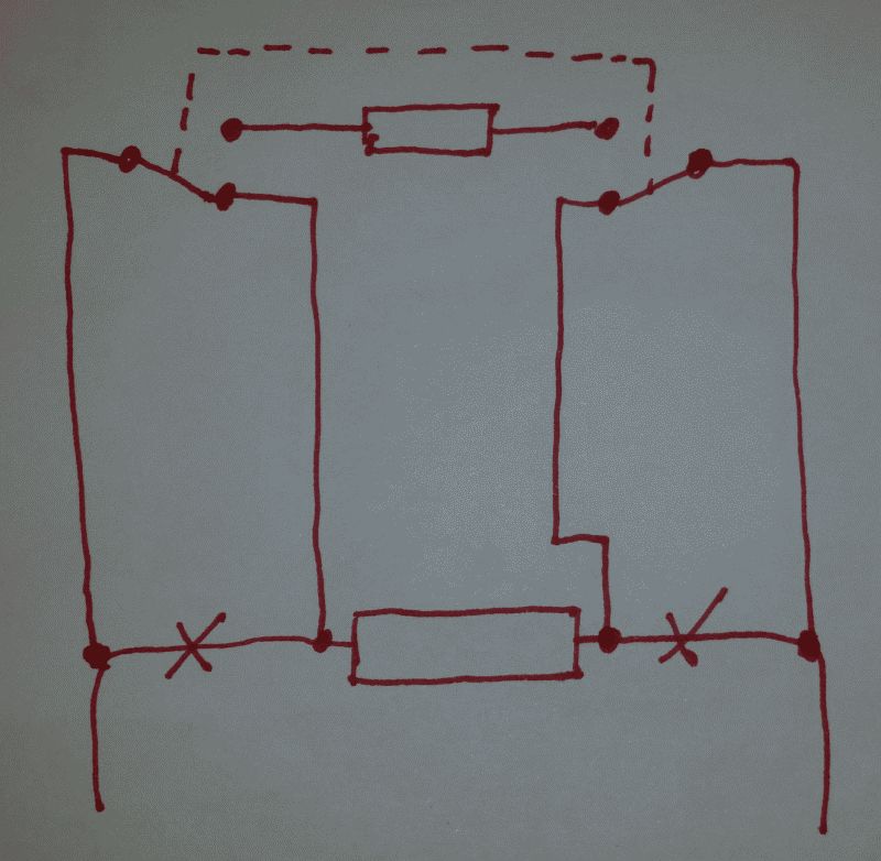

#4514592
Nur eine Vermutung, deren Richtigkeit ich nicht belegen kann. Und wenn
ich falsch liege wäre das vermutlich fatal für den Automaten:
Da der Mikrocontroller, wenn ich es richtig verstanden habe, über
Batterie gespeist wird, dann wird er vermutlich nicht dauernd den
Widerstand überprüfen sondern, um Strom zu sparen (sonst wäre eine
Batterie vermutlich in kürzester Zeit leer), nur in festgelegten
Intervallen.
Ich habe mal aufgemalt, wie ich es versuchen würde, wenn alles Andere
ausscheidet.
Der untere Widerstand ist der original vorhandene, der obere wird über
einen zweipoligen Umschalter an diesen angeschlossen.
Nachdem die Verbindungen angelötet (oder anders verbunden sind) kann man
die Verbindungen an den mit den Kreuzen markierten Stellen auftrennen
und hat immer noch den originalen Widerstand in der Schaltung.
Nun kann man (mit etwas Glück) im passenden Moment umschalten und hat
den Ersatzwiderstand in der Schaltung.
Aber ich übernehme natürlich keine Gewähr, das es so funktioniert.
Frank
