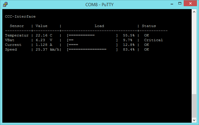

Moin,
ich würde gerne ein Menü per UART(Wie im Anhang zu sehen)realisieren.
Ich dachte daran, das ganze mittels VT100 auszuführen. Merkwürdigerweise
wird ohne weitere delays der Code extrem langsam. Weiß jemand, was
ich(grundsätzlich) falsch  mache? Oder ist es normal, dass code mit
vielen VT100 befehlen langsam wird?
Welche Alternative gibt es, solch ein Menü zu realisieren?
OP
Nein, außer der VT100 Ausgabe läuft nur noch ein Counter und eine
Berechnung. Aber das bringt mich auf eine Idee. Wahrscheinlich kann ich
mir viele befehle sparen. Ich werde mal versuchen, das Grundbild beim
start zu erschaffen und dann nur noch die dynamischen Inhalte zu
aktualisieren.
Das hängt auch von deiner Baudrate ab. Das VT100 braucht z.B. für die
Cursorpositionierung 8 Zeichen plus das Zeichen, das du ausgeben willst.
Wenn du mit 9600Baud arbeitest, braucht ein Zeichen ca. 1ms. Wenn du
viel Positionierungen drin hast, wird das sehr langsam.

Zusätzlich solltest Du deine Idee, nur noch die Deltas auszugeben,
weiter verfolgen. Wenn der RAM von Deinem µC groß genug ist, dann kannst
Du den Bildschirm als Array definieren und dort die Änderungen
hineinschreiben.
Dann rufst Du bei Bedarf eine Update-Routine auf, die nur die Deltas aus
dem Array an das Terminal ausgibt.
Dann wird das sehr zügig.

Marco G. schrieb:
> Wie
> genau kann ich ein ganzes Bildschirmbild als Array abspeichern?
Du legst Dir ein Array von der Größe des Bildschirms an. Bspw. 80x25
Bytes groß, also 2000 Bytes, an.
array[0] ist dann Zeile 1 Spalte 1. array[1] ist Zeile 1 Spalte 2, usw.
Wenn Du nur mit ASCII Zeichensatz arbeitest, dann kannst Du das MSB (Bit
7) benutzen um eine Änderung zu kennzeichnen.
Die Update (Ausgaberoutine) überprüft dann, ob dieses Bit gesetzt ist
und
gibt nur den neuen Wert für diese Position aus.
Nach der Ausgabe wird das Bit gelöscht.
Das klingt vielleicht etwas kompilziert, verbessert jedoch die gesamte
Performance bei der Ausgabe.
Und Du hast den Vorteil, dass Du nur dann die Bildschirmausgabe machen
musst, wenn es notwendig ist.
Alternativ kopiert die Ausgaberoutine das gesamte Array, ohne Bewertung
des Bit 7 auf den Bildschirm. Bit 7 wäre in diesem Fall obsolete.
Und zwar so, dass nur eine Positioniersequenz an den Bildschirmanfang
ausgegeben wird und danach die Daten an einem Stück ausgegeben werden.
D.h., ohne ESC-Sequenzen zur Positionierung.
Das Terminal macht nach dem 80. Zeichen, meist automatisch einen Sprung
in die nächste Zeile.
Die alten VT100 konnten das, ob es Putty kann, weiss ich nicht.
