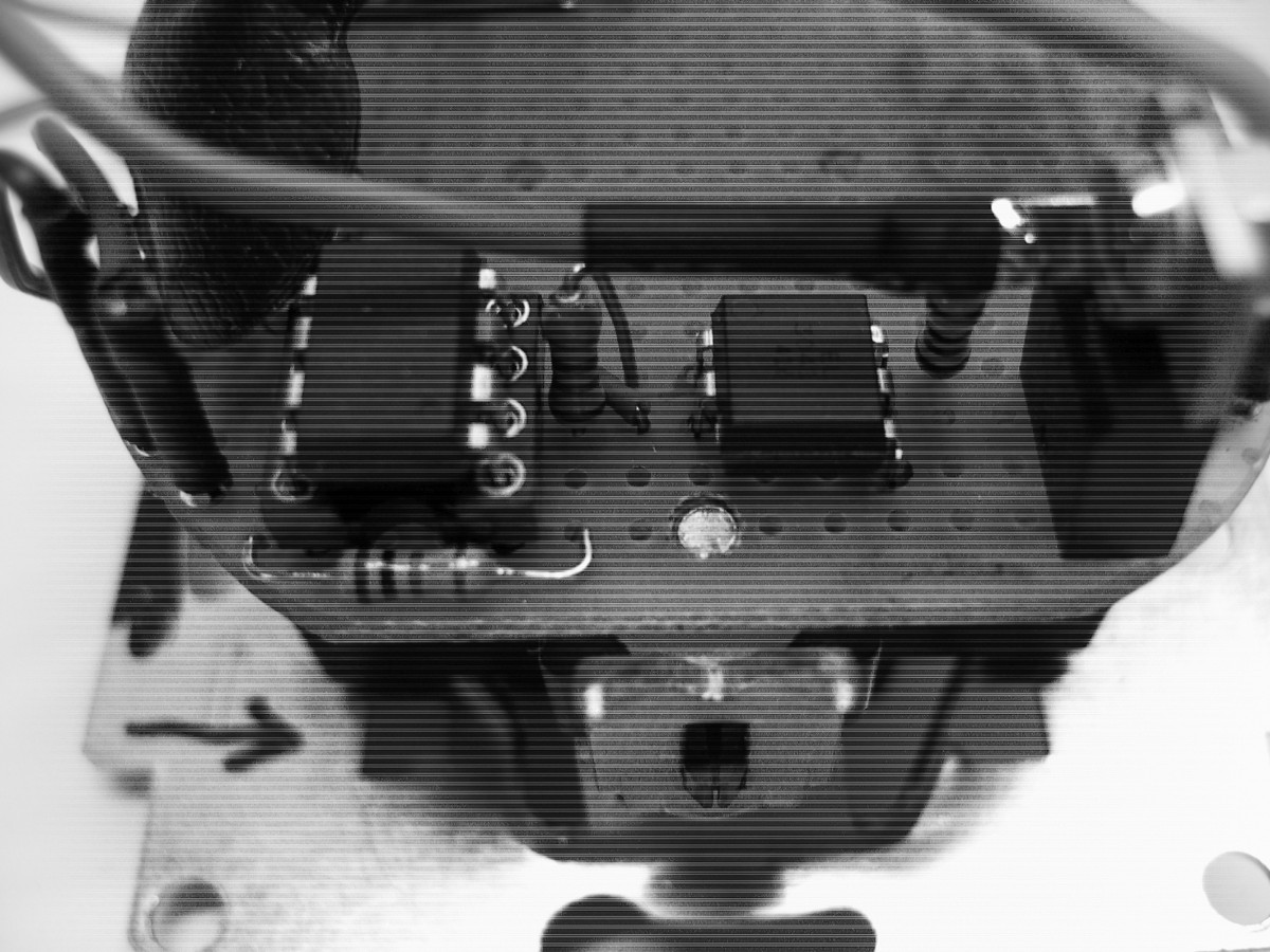

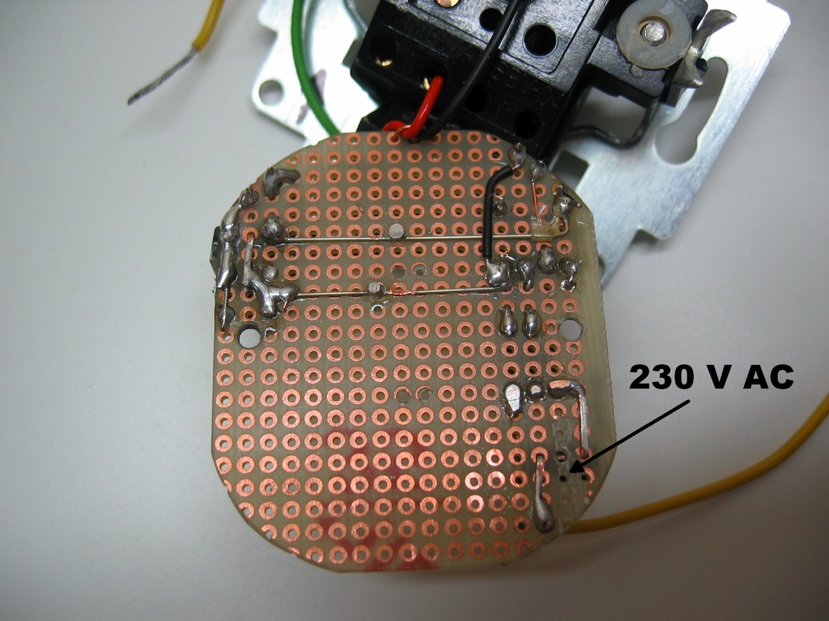

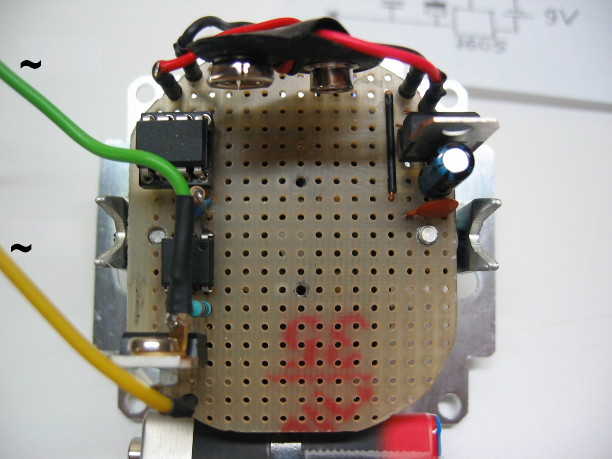

Ich habe den Schaltplan mal aufgezeichnet. Andere Möglichkeit habe ich
nicht.
Ich dachte ja, daß dies ein bekanntes Problem wäre. Ähnlich wie
Netzbrummen oder Funkenentstörung oder so.
Zur Stromversorgung:
Mit dem 9V Block war das natürlich eine elegante platztechnische Idee.
Jedoch hielt sie nur ca. 10 Tage. Strom halt doch zu hoch. So muß ich
mir wohl die Arbeit machen und alles auf 2-3 AA Batterien umbauen. Doch
diese Arbeit möchte ich mir erst nach Beseitigung des Schaltproblems
machen.
Ich hoffe, daß ich das mit den zwei Bildern richtig hinkriege.
Besten Dank Stefan

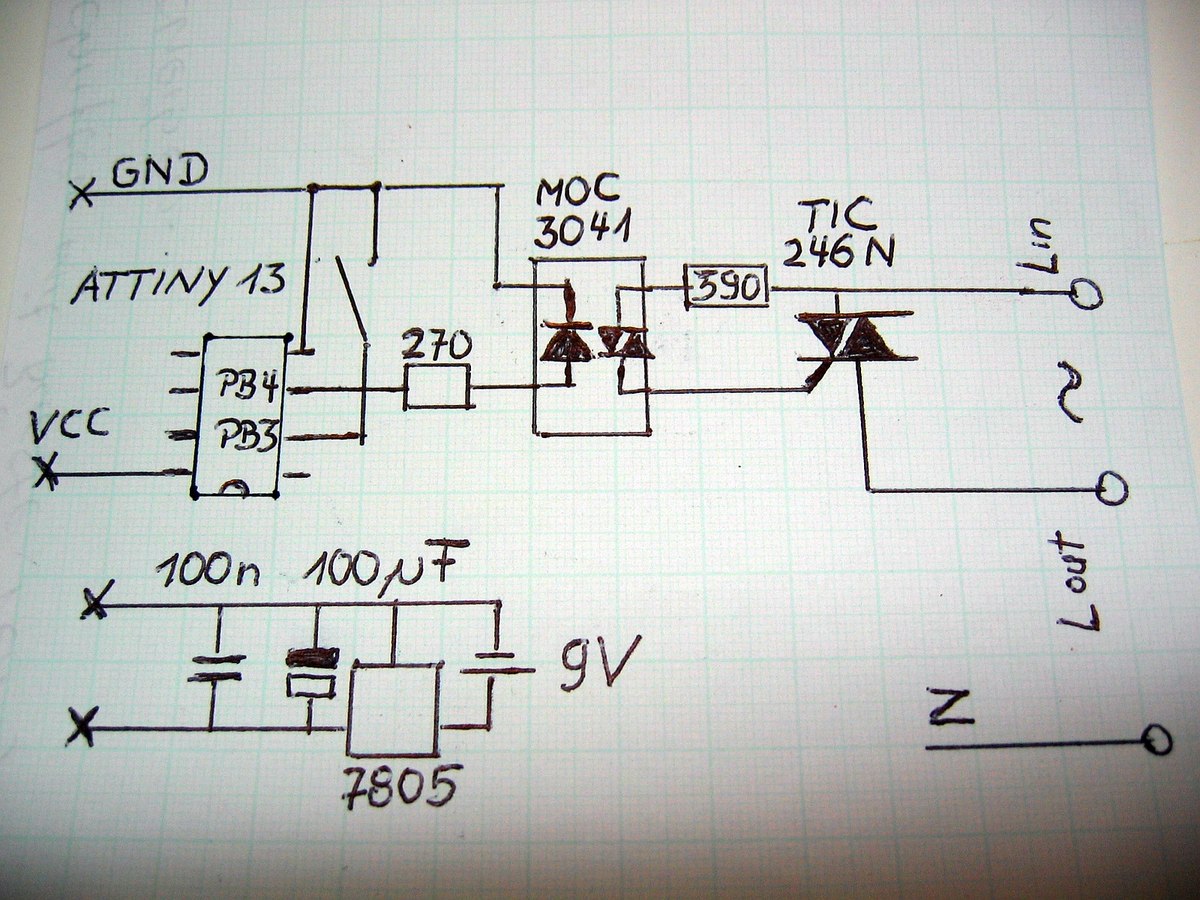

ich habe mal den Schaltplan gezeichnet.
So habe ich die 230 V Steuerung gemacht.
Ich denke ja, daß das so richtig ist.
Können Sie mir sonst noch helfen?
Vielen Dank

Dein Schaltplan auf Millimeterpapier und auch die Lochraster- Platine
sind eine Wonne: Old School!
Hast Du die unbenutzen Eingänge des ATTINY deffiniert? Also als Ausgänge
programmmiert oder Eingänge mit Pull- up- Widerstand, auch wenn
unbenutzt?

hoffentlich sieht es von unter auch passend aus mit den Kriechstrecken.
Reset des Tiny mal über 100n an GND legen, hilft gegen Störspitzen in
solcher Umgebung meist.
Bei mir hätte der Kram wohl ein Kondensatornetzteil bekommen...
Da die 30s wohl auch nicht allzu genau sein müssen, wäre der Tiny dabei
wohl nur ein 4093 mit RC-Beschaltung geworden. ;-)

Hallo, der Moc3041 wird doch über den internen Pullup und den 270 Ohm
Widerstand versorgt. Ohne in das Datenblatt geschaut zu haben frage ich
mich ob das nicht ein bißchen wenig Strom ist. Gruß Rene
von Carl D. (jcw2)
Das ist ein AVR, der hat einen Push-Pull-Ausgang und kann 20mA ohne
Probleme liefern.

dein Rat mit dem 10 K Reset Widerstand hatts GEBRACHT !!!!!!(siehe
"schlechtes" Bild)
Schaltung reagiert nun einwandfrei. Kein Übersprechen durch die anderen
Lichtschalter mehr.

Michael U. schrieb:
> Hallo
> Gruß aus Berlin
> Michael
Hallo Michael,
habe mal ein Photo von der Rückseite gemacht. Wegen der Kriechstrecke
hatte ich einige Lötaugen entfernt.
Hältst du den Abstand für ausreichend?
Gruß an dich (und an meine Lieblingsstadt- leider schon 12 Jahre nicht
mehr hingekommen)
Stefan

von Blinky (Gast)
Ich würde noch rund um den 230V Teil und unter dem MOC3041 2 Bahnen
Lötaugen entfernen.
Bei der 9V Batterie (oder jeden anderen Stromversorgung) auch auf der
Oberseite auf ausreichenden Abstand (Oder Islolation) zum 230V Teil
achten, nicht das die Batterie und der 230V Teil Kontakt haben oder
sogar Kurzschlüsse verursacht.
