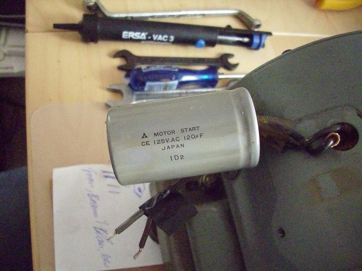

ich habe hier einen solchen Motor bekommen, dieser hat als Aufschrift
"4 pole".
Am Motor ist ein Startkondensator (125 µF) fest angebracht, außerdem
befindet sich noch ein fliehkraftgesteuerter Abschaltmechanismus auf dem
Anker.
Aus diesen Motor kommen 4 Anschlüsse(je zwei für eine Wicklungen):
Diese Wicklungen sind original auf einen zweipoligen Stecker gelegt
worden (also diese Wicklungen parallel geschalten), ohne einen weiteren
Betriebskondensator zu verwenden.
Meine Frage: Warum wurde hier ein Betriebskondensator nicht verwendet,
oder wird nicht in jeder Bauform ein ein solcher Kondensator verwendet?

(Firma: matzetronics) #4515509
Für einen Startkondensator ist das trotz allem ein sehr hoher Wert. Der
C hat mit Sicherheit nur 2 Anschlüsse?
Wie ist denn da der Startkondensator verschaltet? Mach doch mal ein Foto
der Anschlüsse und des Typenschildes, sofern vorhanden.
Es könnte immerhin sein, das der Betriebskondensator fest und nicht
sichtbar im Motor verbaut ist. Das kann dir eine Widerstandsmessung der
beiden Wicklungen verraten.

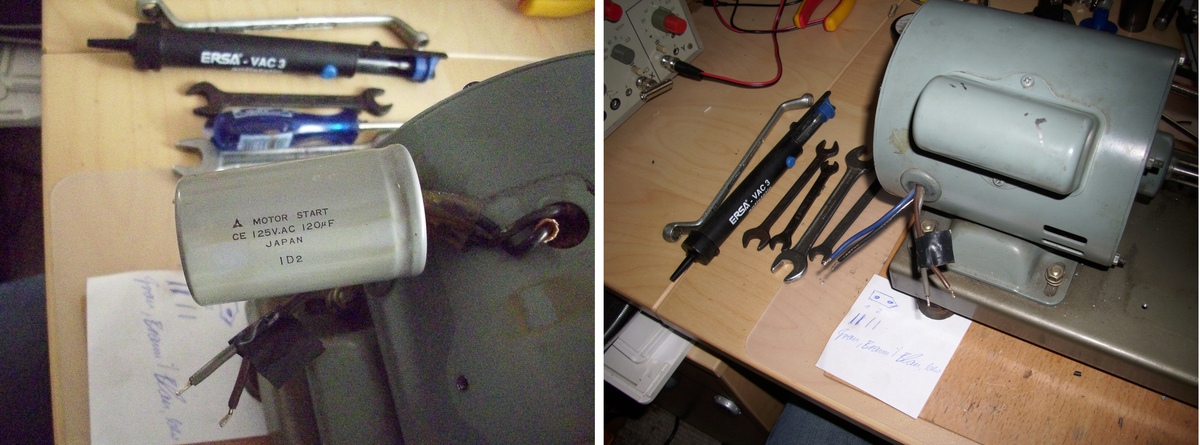

Gast #4515768
Der Startkondensator hat 120 µF; ist auch nur 2-polig.
Der Stecker ist bereits entsorgt, auf dem Bild sieht man die 4 Ausgänge:
Blau,Schwarz und Grau, und Braun.
Der Stecker war wie gesagt 2polig, 1. auf Grau und Braun; 2.pol auf
Schwarz und Blau.
Bei Durchgangsprüfung haben Grau-Blau und Braun-Schwarz einen Durchgang,
Beim Abschalten des Kondensators durch den Fliehkraftregler hat nur noch
Blau-Grau einen Durchgang.
Der Wiederstand ist bei beiden 3,6 Ohm, falls das relevant ist.
Habe auch im Gehäuse keinen anderen C gefunden...
Ich habe schon Motoren dieser Art zum Laufen gebracht, aber dem stehe
ich auf dem Schlauch...

Gast #4515956
Jo den Kondensator musst du für Betrieb an 230V AC ersetzen. Der lebt
sonst nicht lang.
Funktionsweise recht einfach: Das Ding läuft mit der Hilfswicklung über
den Kondensator an bis eine gewisse Drehzahl erreicht ist, dann wird die
Hilfswicklung abgetrennt und nur noch die Hauptwicklung bestromt. Motor
dreht sich in die gleiche Richtung weiter, Prinzip Anwurfmotor.
