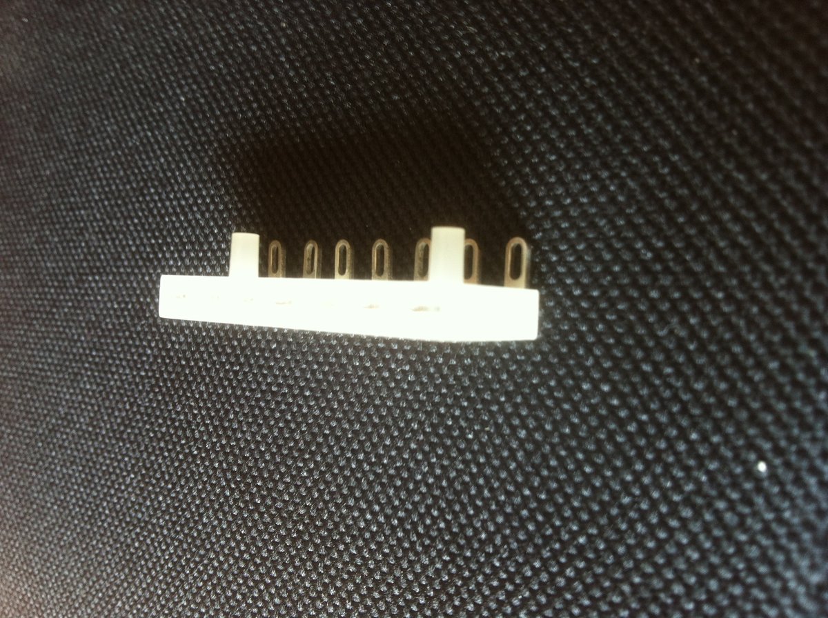

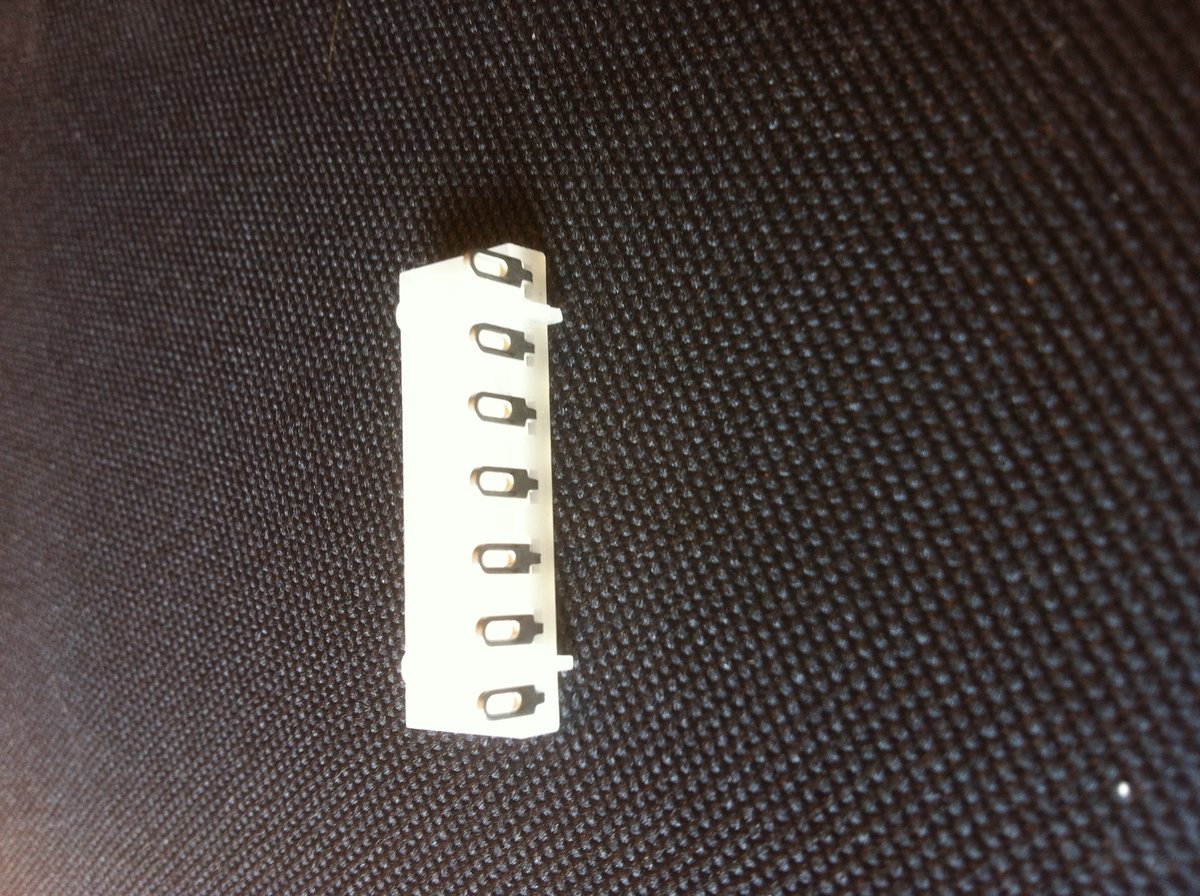

Hallo zusammen. Such dringendst den im Bild dargestellten Stecker. Wurde vor Jahren gerne von der Fa. Radio-RIM den Bausätzen beigelegt. RM 2.54, ideal für 1.3mm Lötnägel. Kennt jemand die Bezugsadresse ???? Oder den Hersteller ? Danke.
Wie sieht der Stift innen aus, wie Conrad Nummer 526164 oder ist das nur eine "Gabel" mit zwei Zinken?
Andreas G. schrieb: > RM 2.54, Glaube ich nicht. Ich kenne die in 5mm und sogar 7.5mm gross und klobig. Das sind die Buchsenleisten aus alten Fernsehern. Das waren die Dinger, weswegen man jede Steckverbindung als potentiellen Ausfallgrund annehmen musste und möglichst vermeiden wollte. Billigste Bauart, der Lötnagel wurde nur von 2 Seiten berührt mit einem gestanzten Blech ohne relevante Federwirkung. Glücklicherweise sind die ausgestorben, nicht mal Pollin füllt die noch in seine Steckersortimente (da gab's die früher im Kilopack). Wenn man keine solche Buchsenleistee mehr findet: Einfach ans Kabelende 6 Lötnagelhülsen anlöten oder crimpen und einzeln stecken. http://www.amazon.de/Buchse-L%C3%B6tstift-L%C3%B6tnagel-Crimpanschluss-100St%C3%BCck/dp/B00GDA1O9W
Ja, genau. Eine Gabel mir zwei Zinken. Nicht wie in deinem Link. Auch jederzeit möglich, den Kontakt durch umbiegen der Lötöse herauszuziehen, und zu verschließen. zB. als Kodierung. Aber immer im Abstand 5.08mm (RM 2.54) für die bekannten Lochraster-Platinen in der Ausbildung. Es gibt Stiftleisten im Abstand von 5mm .... Ist wirklich schwierig, das genau abzuschätzen. Aber ich denke, dass es in dieser Ausführung nur eine gibt. Hier eine Stiftleiste dazu in RM 5mm. http://www.digikey.de/product-detail/de/1933189/277-1645-ND/568682 Aber ich suche eben den Stecker.... nicht die Stiftleiste. Bei 3 oder 4 Pins klappt das denke ich allemal. Gruß Andy
Soweit bekannt.... einzelne Stecker bringen hier nichts. Die habe ich auch in meiner Werkstatt. Scheint schwierig zu sein. Habe diese in einer ZuKo Steuerung vor kurzem gesehen. Scheinen deshalb nicht ausgestorben zu sein. Danke. Gruß Andreas
Ich hab hier davon welche in einer Einbruchmeldeanlage. Der Hersteller ist Tyco, leider ohne Nummer und da Tyco alles Mögliche aufgekauft hat, weiß ich auch nicht unter welchem Namen die gehandelt werden, aber geben tut es die noch.

Christoph K. schrieb: > Wie sieht der Stift innen aus, wie Conrad Nummer 526164 oder ist das nur > eine "Gabel" mit zwei Zinken? Kessler von Kessler-Elektronik? Da hab ich kürzlich Knopfzellen gekauft. Wenn ihr euch mal angewöhnen würdet, in eurem Shop für jedes Teil ein Bild anzulegen, könnte man mal was finden. Wer kauft schon die Katze im Sack? Das werden Gabelsteckverbinder für Lötstifte (auch umgangssprachlich Lötnägel) sein, wie sie früher in TV- und Video-Geräten Standard waren. Die waren wahrscheinlich nie bei Distris im Programm. Allenfalls ein paar Restesortimentverticker wie Nadler oder Völkner(Braunschweig) hatten die mal vor Ewigkeiten im Laden. Nadler gibts nicht mehr und Völkner wurde von Conrad geschluckt. In Steckverbindersortimenten könnte man Glück haben. Wenn, dann kann man einige Exemplare auch durch Ausschlachten von Altgeräten bekommen, aber man muss sich darüber im Klaren sein, dass deren Zustand und Zuverlässigkeit altersentsprechend sein werden.

Ich habe soeben nachgesehen. RIM hatte diese 1985 unter dem Namen Federleiste mit RM 5mm im Angebot. Von 1 polig bis 9 polig.

Die Federleisten sind von STOCKO-Contact (www.stocko-contact.com) und nennen sich MGF4400. Habe sie auf der Homepage nicht gefunden, im Download-Katalog "Steckverbinder-Sonderprogramm" sind sie noch drin. HTH Stefan

Wenn alle Stricke reißen: 6 X 5,08 mm und 6 X 5 mm ergibt eine Differenz von 0,48 mm. Die kann man u.U. durch kräftiges Drücken "korrigieren".
Andreas G. schrieb: > Scheint schwierig zu sein. Vogt.ch stellt die Kontakte für 1.3mm Lötnägel unter der Nummer 1342 noch her http://www.vogt.ch/files/02Register%20Gruen%20Kontaktteile.pdf aber ohne Plastikgehäuse. Vielleicht habe ich aber auch nur den richtigen Katalog noch nicht gefunden. Bei Einzelstücken könnte das ein Job für den 3d-PLA-Filament-Drucker sein, aber dann würde ich gleich ordentliche Faltstecker 1360 1361 einlegen, die geben besseren Kontakt. Bei vielen kann man jemanden mit dem Spritzguss beauftragen.

Hat sich geklärt. Ist ein RM von 5mm .... warum auch immer. Danke für die Anteilnahme.
