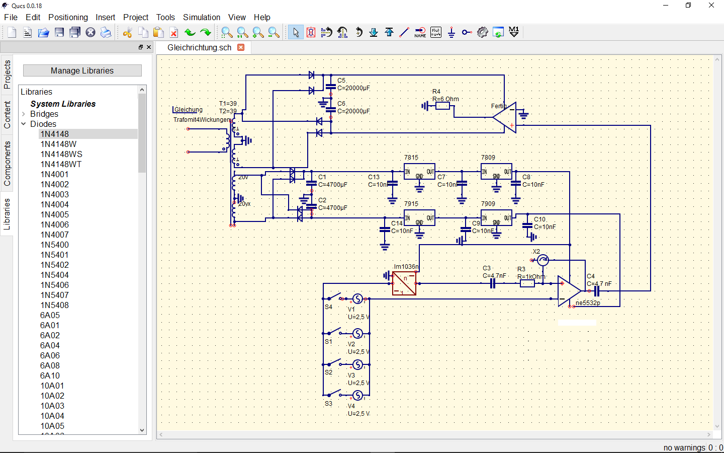

Hallo Ich habe ein trafo mit Mittelanzapfung 2x 6 Volt und mit 4 Dioden zum Gleichrichten. http://www.elo-web.de/franzis-media/655159/CNS_CONTENT_PAGE/Netzteil_Netzt3.gif Ich habe den ne5532 mit Positiver Spannung und negative Spannung versorgt also +9 und -9 volt geht auch so weit der op verstärkt das Signal zwar viel zusehr als wäre das poti zum einstehlen der Verstärkung nicht da. aber das macht mir erstmal weniger sorgen. Mehr sorgen Macht mir wie ich das schwingen wegbekommen kann. Schalte ich den trafo aus schwingt nix nicht mehr schalte ich ihn wieder ein schwingt der op wieder. Daran ändern auch 10/100nF oder 1µf Folien Kondensator nix welche ich vor den op setzte. Ich habe schon versucht den trafo abzuschirmen mit Metal kästen oder den OP abzuschirmen aber ohne erfolg. Ist die Gleichrichtung falsch ? Habe es zuerst mit 2 Gleichrichtern versucht Ergebnis war immer Kurzschluss im Gleichrichter hmm. Jemand eine Idee ? DANKE
#4516058
DAVID -. schrieb: > Jemand eine Idee ? Soll- und Istverdrahtung der Bauelemente scheinen sich zu unterscheiden. DAVID -. schrieb: > Habe es zuerst mit 2 Gleichrichtern versucht Ergebnis war immer > Kurzschluss im Gleichrichter hmm.
#4516064
Darf man den Op-Amp Teil der Schaltung auch sehen oder ist der geheim?

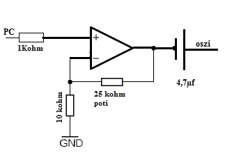

Und wio ist da ein Poti zum Einstellen der Verstärkung, von dem Du anfangs sprachst? Wenn das Poti da sein soll, und es hat keine Wirkung, dann isses falsch angeschlossen. Nur wenn es nicht im Schaltbild auftaucht, dann kann natürlich keiner helfen. Welche Frequenz hat denn diese Schwingung? Ist der Eingang dabei abgeschlossen?
>Was mir auf gefallen ist wird woll richtig sein wenn ich die Grond >Leitung vom Signalgeber (PC) mit anklemme bekomme ich kein Signal mehr >am Ausgang, Aha - noch nicht mal Masse verbunden gewesen? Kein Wunder ...
Du solltest den + Eingang des OPV auf ein definiertes DC-Potenzial legen, damit er nicht rumeiert. Also mit z.B. einem 1 MOhm Widerstand auf GND und an den Eingang einen Koppelkondensator zum PC (z.B. 100nF), damit dieser nicht durch etwaige DC Anteile den OPV beeinflusst. Jens G. schrieb: > Nur wenn es nicht im Schaltbild auftaucht, dann kann > natürlich keiner helfen. An dem 25k Widerstand steht klein 'Poti' dran.
#4516853

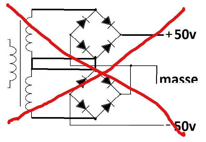

Denak mal nach bei Bild 2. Verbindest du den Mittelabgriff mit Masse schliesst du bei beiden Brückengleichrichtern die Hälfte der Dioden kurz. Das MUSS einen Kurzschluss geben. Verbindest du den Mittelabgriff nicht, dann hat die Masse kein festes Bezugspotential. Die Schaltung ist grober Unfug. Bild 1 zeigt wie es richtig ist, das kann man mit einem Brückengleichrichter (EINEM!) aufbauen, die 4 Dioden sind genau so verschalten. Und was soll eigentlich der Scheiß: Ganz oben hast du ein Bild mit 12V Wicklungen, Bild 2 zeigt 50V, du redest von 5V und Bild 1 hat 7,5V und getrennte Wicklungen statt Mittelabgriff. Könntest du fauler Kerl vieleicht mal DEINEN Schaltplan mit den korrekten Bauteilen und Werten zeichnen wenn du Hilfe willst Ohne Worte
Hast Du denn kein Smarty oder andere Kamera, daß Du mal nen ordentlichen und stimmenden Schaltplan auf Papier zeichnen kannst und abfotografieren?
Der Andere schrieb: > Denk mal nach bei Bild 2. > Die Schaltung ist grober Unfug. > Bild 1 zeigt wie es richtig ist, Es hat immerhin 12 Stunden gedauert, bis einer die falsche Schaltung 2 erkannt hat. Wo hast Du (TE) denn die her? Es ist kaum vorstellbar, das die so irgendwo abgedruckt war. Also ab in den Papierkorb damit. Am besten sollte ein Moderator dieses Bild 2 aus dem Beitrag Beitrag "Re: Operationsverstärker schwingt mit." löschen.
Harald W. schrieb: > Am besten sollte ein Moderator dieses Bild 2 aus dem Beitrag > Beitrag "Re: Operationsverstärker schwingt mit." > löschen. Dann würde niemand mehr die anschließende Diskussion nachvollziehen können. Ich habe den Unfug mal als solchen gekennzeichnet. Denke, das reicht …
Jörg W. schrieb: > Ich habe den Unfug mal als solchen gekennzeichnet. Denke, das reicht … Danke.
DAVID -. schrieb: > Mehr sorgen Macht mir wie ich das schwingen wegbekommen kann. Das liegt wahrscheinlich nicht an deinem +9V/-9V Netzteil, sondern an der OpAmp Schaltung, die du uns NATÜRLICH nicht zeigst. Denn OpAmps dämpfen das Brummen recht erfolgreich, PSRR bei 100Hz liegt meist über 100dB, da braucht man keine Spannungsregler. Man darf aber auch keinen Bezug zur Betriebsspannung in das zu verstärkende Signal einspeisen. Ersetzt du dein +9V/-9V Netzteil durch zwei 9V Blockbatterien wird das Brummen übrigens weg sein. Trotzdem liegt der Fehler nicht in der Stromversorgung sondern der OpAmp Schaltung.

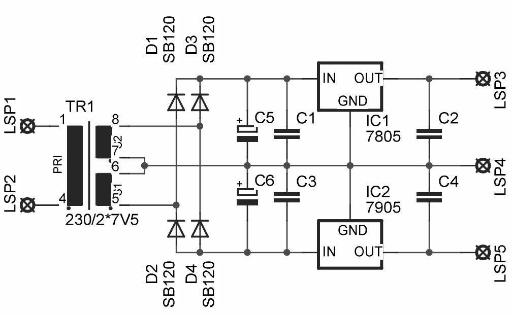

DAVID -. schrieb: > habe oben die Bilder verlinkt mit MEINEN werten) Da fehlt doch die Hälfte. Wo ist Masse(Abschirmung) der Leitung verbunden die vom PC kommt ? Und wo ist Masse vom Oszi angeschlossen ? An einen PC der mit Schutzerde verbunden ist ? Dann hast du sowieso eine Brummschleife über das Stromnetz. Gar nicht ? Dann hat du ebenfalls ein Brummen. Leute, Grundlagen, lernt doch mal die Grundlagen eines Stromkreises. Der ist nicht nur ein Draht. Zudem baut man die Schaltung natürlich umgekehrt: Der Koppelkondensator kommt an die EINGANGSleitung, der Ausgang kann eventuell ohne auskommen weil ein moderner OpAmp eh 0V liefert. In der Schaltung hat jedenfalls das Signal keine Verbindung zu +9V oder -9V, übernimmt von dort also kein Burmmen PSRR Power Supply Rejection Ratio, Brummunterdrückung, Und man legt 1k nicht IN REIHE zu einem OpAmp-Einaggn der sowieso keinen Strom braucht (obwohl das als Überspannungsschutz durchaus sinnvoll sein kann, aber nicht für die Grundfunktion), sondern Richtung GND als Eingangsimpedanz (22k tuns auch).
Tut Mir ja leid das ich nicht immer alles gleich weis das ist mein ersten vorhaben mit negativer Spannung.(naja wo bei negative ist sie so gesehen ja nicht) Ok wieder die Widerstände und den kondensator noch mal überarbeiten
#4517527
Ich glaube ja, du hast immer noch nicht verstanden, dass dein GND an LSP4 liegt, und sowohl mit dem GND der Signalquelle als auch mit dem Oszi-GND verbunden gehört... DAVID -. schrieb: > LSP4 Ist nicht belegt (wie muss ich das noch gleich richten das ich auf > LSp4 keine Wechselspannung habe? > Oder sind dafür C1 und C3 verantwortlich ? > > Muss ich beim OP die gnd Leitung auf die Signal gnd Leitung ziehen oder > auf LSp4 ?

Goliath schrieb: > Verbinde mal dein Oszi- bzw. Multimeter-GND mit LSP4. > LSP4 ist dein GND für alles. > Auf LSP3 hast du dann +5V und auf LSP5 -5V. > Wenn das so ist ist schon mal vieles gut. So weit stimmt das auch und geht. Goliath schrieb: > GND vom Eingangssignal gehört ebenfalls mit diesem, gemeinsamen GND > verbunden. Naja Sobald ich das tue bekomme ich gar kein Signal mehr aus dem opv nicht mal rauschen gar nix. Welche Widerstands werde wären den DEINER Meinung nach für den OPv richtig ? ich muss zum abgleichen der weitern Verstärkung den Verstärkungsfaktor zum einstellen erst mal über ein poti regeln können. sobald ich den wert habe kommt ein fester widerstand rein.

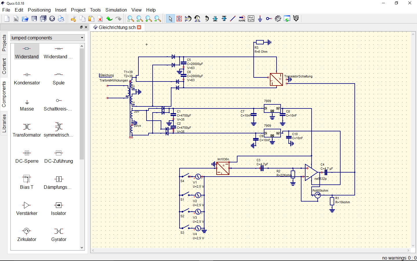

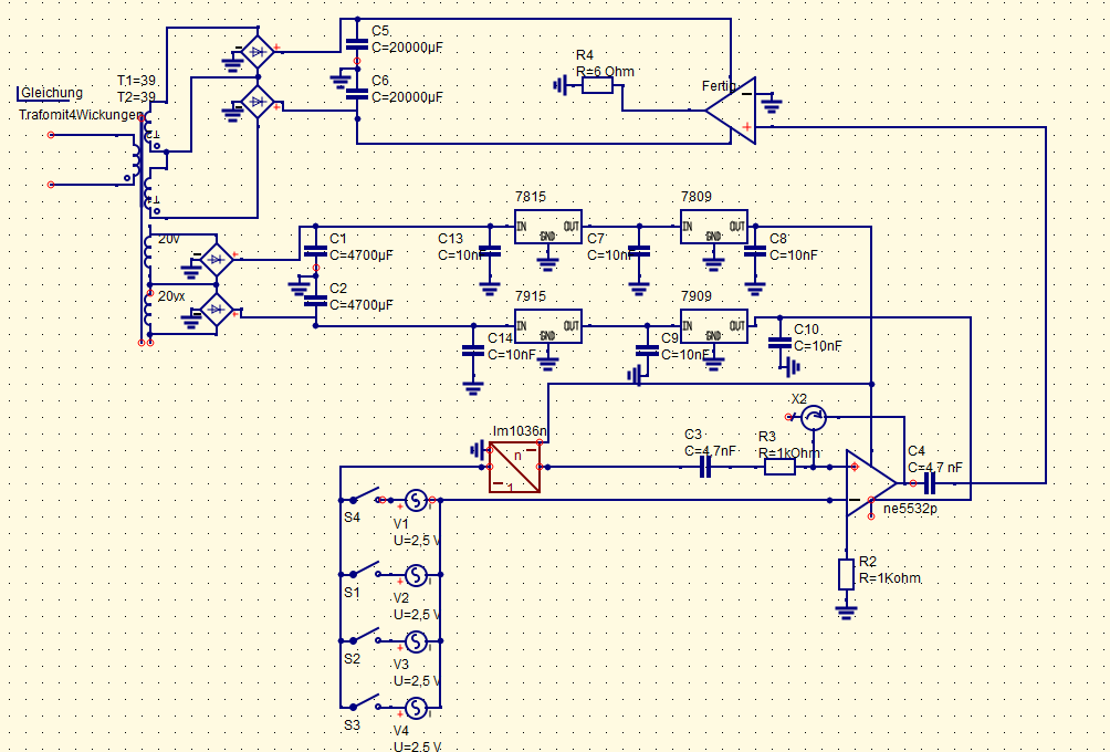

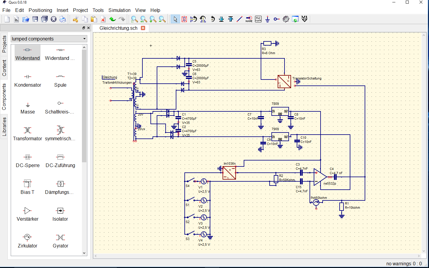

DAVID -. schrieb: > > So habe mal mein ganzes vorhaben auf gezeichnet jedenfalls wie ichs mir > so weit vorstelle.(änderungen vorbehalten) Wow.
DAVID -. schrieb: > So habe mal mein ganzes vorhaben auf gezeichnet jedenfalls wie ichs mir > so weit vorstelle. Du hast doch immer noch diese völlig verquere Gleichrichterschaltung drin, die in sich selbst einen Kurzschluss produziert (wie im durchkreuzten Bild 2 oben). Schau dir mal an, wie ein Zweiwegegleichrichter (nicht Brückengleichrichter!) aussieht, davon nimmst du einen für die positive und einen für die negative Spannung. Was soll es bringen, 7809/7909 und 7815/7915 zu kaskadieren? Auch, wenn es nur eine Prinzipskizze ist: Spannungsquellen schaltet man nie parallel (S1 bis S4 und die damit geschalteten Quellen).
Hammer! Das mit den Gleichrichtern und dem Mittelanschluß vom Trafo hatten wir doch schon mal! Das gibt einen Kurzschluß. Nichts gelernt? Warum liegen die Minuseingänge der OPVs auf Masse? Was soll das? Darum geht auch deine Schaltung nicht. Grundlagen lernen. Warum 15V Regler und 9V Regler in Serie, hast Du zu viele oder was ist der Sinn? Oh manches hat sich mit Jörgs Antwort überschnitten.
So ja mit den Gleichrichtern das habe ich woll verpasst gehabt habe mir jetzte mal eine schöne Anleitung angesehen. wo erklärt wird wann welche art zum Einsatz kommt und wie das auf dem oszi aus sieht. Und da der trafo auf der Seite 2x20 Volt aus gibt welche dann noch gleich gerichtet werden DACHTE ich das das zu viel ist für ein 7809/7909 welcher vermutlich bis zu 400-500mA halten muss. Daher die verlust Leistung auf teilen. Falsch ?

DAVID -. schrieb: > Welche aber eine Vorverstärkung braucht eben die ne5532 zb. Die Schaltung da unten mit dem NE5532 funktioniert so nicht. Du darfst den Gegenkopplungszweig nicht hinter einem Kondensator am Opamp Ausgang machen, weill sonst die DC Verhältnisse verrückt spielen (könnte sogar schwingen), und der + Eingang des Opamp sollte einen Widerstand gegen Masse kriegen, damit er mittig liegt und den meisten Spannunghub machen kann. 4,7nF sind sehr kleine Koppelkondensatoren und für z.B. Audio ungeeignet - aber wer weiss schon, was die Kiste machen soll. Hier sind OpAmp Grundschaltungen: https://www.mikrocontroller.net/articles/Operationsverst%C3%A4rker-Grundschaltungen

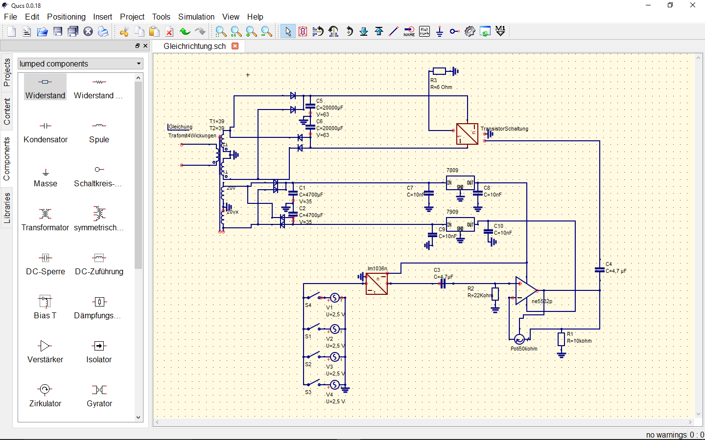

DAVID -. schrieb: > Habe die Schaltung noch mal überarbeitet und HOFFE habe alles richtig > verstanden und berücksichtigt. Naja, da kamen eher noch ein paar Fehler hinzu. Schau dir mal die Schaltung im Anhang an, diese wurde dir übrigens gestern bereits in Textform "gezeigt".
Ok SUPER DANKE Die 4,7nF waren mein schreib Fehler sollte 4,7µf heisen. Wo muss die Signal masse hin ? Auch auf +-0 ?
DAVID -. schrieb: > sollte 4,7µf heisen. Soo groß muss er jetzt auch nicht sein. Das ergibt eine Grenzfrequenz von 1,5Hz. 100nF reichen locker aus. Edit: R1 muss auf den Schleifer des Potis (an den Eingang des OPVs). Edit2: Das eine Ende des Potis, das jetzt am Ausgang hinter dem Kondensator hängt, muss an den Schleifer... Edit3 (und damit der letzte für Heute): Der inv. Eingang liegt immernoch auf Masse. Da musst du nochmal ran...
Viel lieben dank dir! 2 Fragen noch der trafo hat 2 Windungen auf der sekundär Seite muss ich da auch masse zusammen legen ? Also + 40v gnd -40 und +20 gnd -20v ? ergibt doch ein Kutzen oder ? wenn ich als Grenzfrequenz 15-20 hz haben möchte welcher wert wäre das so übern daumen ?
DAVID -. schrieb: > wenn ich als Grenzfrequenz 15-20 hz haben möchte welcher wert wäre das > so übern daumen ? Dafür gibt es diese schöne Formel: f_g=1/(2*Pi*R*C) Die 100nF, die ich eben schrieb und die auch im Plan eingezeichnet sind, ergeben eine Grenzfrequenz von 72Hz. Ich wollte eigentlich mit f_g=10Hz rechnen. Da habe ich mich wohl verrechnet... (Es ist schon spät) DAVID -. schrieb: > 2 Fragen noch der trafo hat 2 Windungen auf der sekundär Seite muss ich > da auch masse zusammen legen ? Ja.
ok somit ist alles klar bis auf:
auf Masse. Da musst du nochmal ran...<<
Kann ich leider nicht nach vollziehen wie kommst du drauf ?
DAVID -. schrieb: > Kann ich leider nicht nach vollziehen wie kommst du drauf ? Nun, der nicht-inv. Eingang ist mit den Minuspolen deiner Quellen verbunden und die liegen auf Masse.
ACHSO meinst du das.

DAVID ------ schrieb: >muss ich >da auch masse zusammen legen ? Alle Masseanschlüsse werden zusammengeschaltet, es gibt dann auch keinen Kurzschluß wenn du keinen Fehler machst.

Und noch einen Hinweis, den ersten Test den du machen solltest, ist eine Gleichspannungsmessung (ohne Ansteuerung) am Ausgang des OP, also direkt Anschlußpin, bezogen auf Masse. Es sollte 0V sein. Wenn es nicht 0V ist, hast du einen Fehler gemacht oder der OP ist kaputt.
Ok Danke hätte ich auch so gemacht. Schaltung jetzte RICHTIG ?

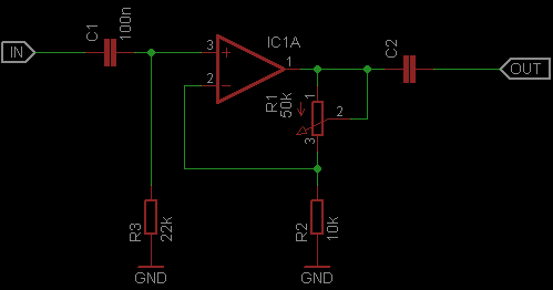

R1 gehört vor den Poti direkt an den invertierenden OpAmp Eingang. Die beiden Koppelkondensatoren können in deinem Fall keine Elkos.sein. Nimm Folienkondensatoren mit 470nF bzw 1uF.
ok geändert danke.

The D. schrieb: > Die > beiden Koppelkondensatoren können in deinem Fall keine Elkos.sein. Doch, kann man schon machen. Wird in der Praxis auch oft so gemacht, denn selbst wenn auf beiden Seiten das gleiche Bezugspotential ist: da fließt ein so minimaler Strom, dass der Elko nicht ernsthaft negativ geladen wird (bei üblichen AC-Signalen). Und das hält ein Elko aus. Es fehlt allerdings noch ein Koppelkondensator vor dem LM1036 (siehe Datenblatt), ich nehme an der hat einen internen Bias. Im Falle von Elkos würde man dann den (+)-Anschluss in Richtung des LM1036 legen (vor und hinter dem LM1036).
Goliath schrieb: > The D. schrieb: >> Die >> beiden Koppelkondensatoren können in deinem Fall keine Elkos.sein. > > Doch, kann man schon machen. Wird in der Praxis auch oft so gemacht, > denn selbst wenn auf beiden Seiten das gleiche Bezugspotential ist: da > fließt ein so minimaler Strom, dass der Elko nicht ernsthaft negativ > geladen wird (bei üblichen AC-Signalen). Und das hält ein Elko aus. > > Es fehlt allerdings noch ein Koppelkondensator vor dem LM1036 (siehe > Datenblatt), ich nehme an der hat einen internen Bias. > Im Falle von Elkos würde man dann den (+)-Anschluss in Richtung des > LM1036 legen (vor und hinter dem LM1036). Das funktioniert, solange die Spannung in der Gegenrichtung nicht zu hoch wird. Das typische Audio-Signal auf 0dbV entspricht 0,75V, das ist mit Elkos kein Problem. Da der TO aber in seiner Schaltung 2,5V am Eingang angegeben hat sollte er besser kein Risiko eingehen, und wer weiß, welchen gain er am LM1036 einstellt ? Stattdessen würde ich eher den Eingangswiderstand am OpAmp von 22k auf z.B. 220k anheben um die Grenzfrequenz des Hochpasses zu drücken.
#4519950
The D. schrieb: > Da der TO aber in seiner Schaltung 2,5V am > Eingang angegeben hat sollte er besser kein Risiko eingehen Das ist bei AC kein Problem. Beide Seiten des Kondensators haben immer annähernd das gleiche Potential. Wenn die Eingangsseite um 2.5V "hochgezogen" wird, ändert sich auch die Ausgangsseite um 2.5V. Der Kondensator darf nur nicht durch DC falsch herum aufgeladen werden. Und wenn es einen DC Potentialunterscheid zwischen beiden Seiten gibt (z.B. wenn auf einer Seite ein positiver Bias anliegt), muss man lediglich auf korrekte Polung achten.
Wieder was gelernt. Merci.
na und ich erst DANKE DANKE. Wenn ich das richtig verstehe ergibt sich nach: f_g=1/(2*Pi*R*C f_g=20/(2*Pi(26,30)*R20000*C 4,7 eine Grenzfrequenz von 2,472,000 hz ?
Nein, die Kapazität wird in Farad gerechnet, nicht Mikrofarad. Und Tausenderstellen sollte man in diesem Forum mit einem Punkt markieren.
#4520206
Wenn man mit µF und MOhm rechnet, bzw. mit mF und kOhm, kürzen sich die Potenzen weg und man kommt damit nicht durcheinander. 22kOhm = 0,022MOhm 4,7µF = 0,0047mF 2 x Pi = 6,28 also fg = 1/6,28 x 0,022MOhm x 4,7µF = 1/6,28 x 0,1034 = 1/0,649 = 1,54 Hz oder fg = 1/6,28 x 22kOhm x 0,0047mF = 1/6,28 x 0,1034 = 1/0,649 = 1,54 Hz Wie schon jmd geschrieben hat, würden auch 470nF reichen. fg wäre dann 10 mal höher: 15,4Hz
