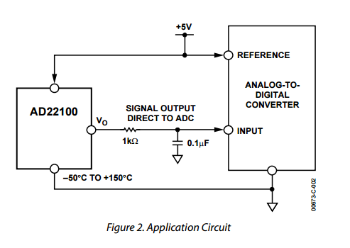

ich habe einen AD22100 AT Temperatursensor (mit Signalaufbereitung) an
einen ADC-Kanal von meinem ATmega32 angeschlossen.
Die Schaltung sieht in etwa so aus wie auf dem beigefügten Bild, außer
dass ich keinen Kondensator drin habe (habe keinen zur Hand).
Nun meine Frage:
Welchen Zweck erfüllt der Kondensator in dieser Schaltung?
Funktioniert das ganze auch ohne Kondensator?
Ich habe das Problem, die Spannung die am ADC-Eingang gemessen wird
deutlich zu hoch ist und suche nun den Fehler.
Danke für eure Hilfe. :)
Das ist zusammen mit dem 1k Widerstand ein RC Tiefpass.

Also der µC misst am ADC-Eingang 3,8V. Eigentlich müssten so um die 1,8V
gemessen werden bei einer Raumtemperatur vo 22°C.
Übertragungsfunktion laut Datenblatt: VOUT = (V+/5 V) × [1.375 V +(22.5
mV/°C) × TA]
Der Fehler muss ein ganz banaler Anfängerfehler sein. Am µC wird zwar
die falsche Spannung gemessen - messe ich jedoch mit dem Multimeter die
Spannung zwischen Temperatursensor und GND erhalte ich die gesuchten
1,8V.

Tja, wenn du 2,56 V als Uref hast, macht der ADC bei
5 V am Eingang auch die 1023, wie bei Uref = 5 V.
Also, konfiguriere mal den ADC auf Vref = Vcc
2,56 V Uref kann zwischen 2,3 und 2,8 V liegen.
Damit sind 3,8 V statt 1,8 V plausibel.
Ich sage mal: Deine 2,56 V Uref sind nur 2,37 V, was
laut Datenblatt in der Toleranz liegt.
Der sorgt dafür, dass trotz des 1kΩ die Spannung nicht zu große Sprünge
macht, wenn der Multiplexer vor dem ADC umschaltet oder wenn die Sample
& Hold Schaltung zugreift.

Gast #4517460
Nochmals Danke für die rege Beteiligung.
Ich habe die Referenzspannung nochmals mittels Joachims überprüft. Alles
ok.
Den Fehler habe ich gerade eben gefunden.
Das Problem war, dass mein verwendeter Datentyp (Integer) zu klein für
meine Umrechnung war. Es gab also so eine Art Überlauf und die
angezeigte Werte waren z.T. falsch. Nächstes mal poste ich gleich den
Quellcode. ;p
