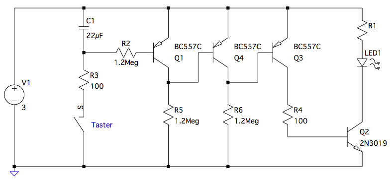

#4520348
Wie viel Strom benötigt denn deine Solar-LED-Funzel?
Eventuell kommt die ja mit 1A (=3W bei 3V) aus.
Dann könnte man auch komplett auf ein Relais verzichten, und das ganze
mit ein paar Transistoren aufbauen (siehe Anhang).
Funktioniert auch noch mit 2V, die Leuchtdauer verlängert sich dann
etwas...
Statt dem 2N3019 sollte man etwas Stärkeres nehmen, hier gibt bestimmt
jemand noch eine Empfehlung...
#4520371
