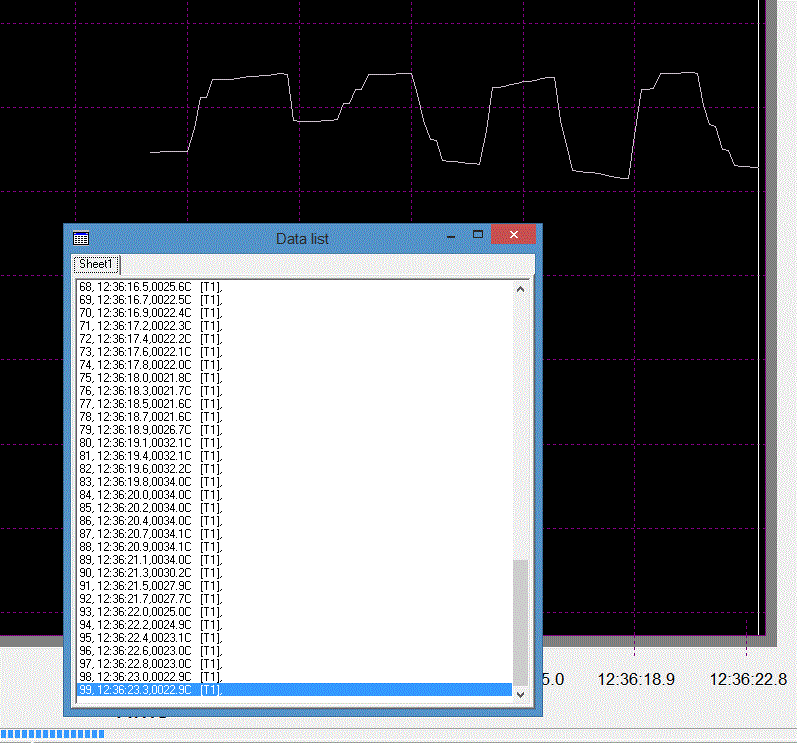

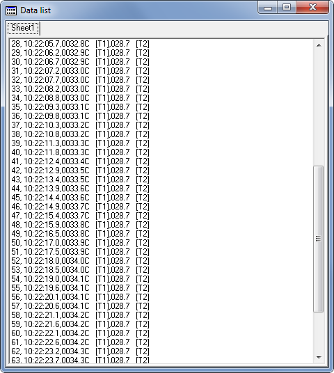

Hallo Dietmar, die Auflösung ist 0,1 Grad am Gerät und mit der PC-software. Mit der PC-Software sind knapp zwei Messungen pro Sekunde möglich, am Gerät nur eine pro Sekunde. Anbei ein Screenshot von der Datenliste mit beiden Temperatursensoren. Peter
