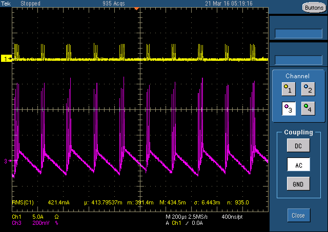

in einer Spannungsversorgung habe ich einen Pufferkondensator 100uF
(EMZE250ADA101MF90G)verwendet.
Mein subjektives Gefühl sagt mir der Elko wird nicht zu heiß ca. 45 C°
und hält ewig.
Darauf alleine wollte ich mich nicht verlassen und habe Strom und
Spannung am Elko gemessen (siehe Anhang).
C1 - Gelb:
 - Strom durch Elko mit Strommesszange gemessen
 - Laut Oszi 421mA (RMS)
C3 - Lila:
 - Spannung am Oszi (AC-Kopplung)
Im Datenblatt des Elkos steht, dass dieser bei 230mA(105C°,100Hz) 8000
Stunden hält.
Wie kann ich jetzt von den gemessenen Parametern auf die Lebensdauer des
Elkos schließen?
Ist die Betriebstemperatur alleine schon ausreichen?
Ich bedanke mich schon mal im voraus.

Merkwürdiges Oszillogramm. So schnell ändert sich eine Spannung am Elko
nicht. Du misst wohl vor allem Einstreuungen des Schaltreglers in eine
schlechte Masseklemme haben.
Ich interpretiere den maximalen Ripplestrom so, daß er zu einer
Temperaturerhöhung führt, mit der der Elko seine 105 GradC innendrin
erreicht.
Aber bei welcher Umgebungstemperatur ? Das steht nie im Datenblatt, das
vermisste ich dabei. Es könnten ja auch 105 GradC Umgebungstemperatur
sein, dann bleibt aber meiner Meinung für den Ripplestrom nichts mehr
übrig.
Ein Diagramm "zulässiger Ripplestrom je nach Umgebungstemp bei stehender
Luft" habe ich noch nie gesehen.

#4517764
Ich schrieb:
> Das Oszillogramm sieht merkwürdig aus, da hast du recht!
Nö, finde ich nicht. Solche Oszillogramme sind bei Messungen über Elkos
die von einem Schaltnetzteil gespeist werden eher der Normalfall.
Das "Gesprackel" erscheint synchron zum Umschaltzeitpunkt, wobei eine
hohe Stromänderungsrate di/dt auftritt, deren Magnetfeld in Deinem
Tastkopf mit Erdungsklemme-/Drahtschleife solche Signale induziert.
Dies ist also eher ein Messaufbaufehler und nicht wirklich die Spannung
über dem Kondensator.

hinz schrieb:
> http://de.tdk.eu/blob/185386/download/5/pdf-genera...
Danke, der Ripplestrom ist also bei höchster Temperatur erlaubt,
führt aber (am ESR) nur zu 3 GradC mehr Innentemperatur des Elkos.
Da die Lebensdauer des Elkos sich alle 10 GradC (mehr als) verdoppelt
entsprechen die 3 GradC aber immerhin 30% Lebensdauereinfluss.
Doppelter Ripplestrom ist zulässig, halbiert die Lebensdauer aber
ungefähr (also nicht ganz linearer Einfluss).
