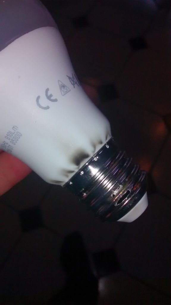

ich habe heute eine LED Lampe (die erste) von OBI gekauft.
Der zu hohe Preis ist ja bei diesem Baumarkt allgemein bekannt, als ich
diese aber dann zu Hause reingeschraubt habe, und den Schalter aktiviert
habe, hat es erstmal die ganze Lampe zerfetzt und der FI Schalter hat
sich deaktiviert.
Die LED Lampe war für 220-240V ausgelegt und von Globo Lightning.
Warum explodiert diese Lampe einfach? Sind das billig Kondensatoren
dadrin, die sich verabschiedet haben (der Klang ähnelte dem). Oder liegt
das an unserem Haus, wobei normale Glühlampen ohne Probleme
funktionieren?

Habe nochmal ein Bild angehängt.
Sauberer Kurzschluss. Wahrscheinlich war die Elektronik in der Lampe
nicht 'mal beteiligt. Ich vermute die Anschlußdrähte habe das
verursacht. Da ist ja ein gewaltiger Strom geflossen.
Und wie kann sowas passieren? Man kann doch eig nicht soviel falsch
machen, beim einschrauben einer LED Lampe, mal davon abgesehen, dass
alle anderen normalen Glühlampen funktionieren? Oder war die Isolierung
einfach scheiße von der Lampe?
Tausche die Lampe um und nehme die alte Lampe auseinander.
Wenn Du eine par Foto machst, ist das vielleicht ein Tipp, damit ein
anderer den Schrott nicht auch noch kauft.

Du hast mich falsch verstanden. Der Kurzschluss war im Leuchtmittel.
Wenn eine Glühlampe noch funktioniert, dann könnte die Fassung noch zu
gebrauchen sein. Trotzdem Vorsicht: der Kontakt könnte gelitten haben
und sich erhitzen.

Im Gegensatz zu einer Glühbirne, wird die LED-Birne ja sofort nach dem
Sockel sehr breit. Kann daher sein, daß man sie nicht ganz reindrehen
konnte und dann der Außenkontakt nicht richtig anlag und nen Lichtbogen
gezogen hat. Das paßt dann auch gut zu dem Materialabtrag am Gewinde.
Und der Lichtbogen hat dann die Elektronik der LED gerissen.
D.h. die LED war wohl in Ordnung gewesen und paßte nur nicht ganz in die
Fassung.

Thomas B. schrieb:> Mich wundert, dass der FI rausgeflogen ist.> Irgend etwas ist da faul.
Laut Auskunft eines Elektrikers (reines Erfahrungswissen) fliegt der bei
solchen Kurzschlüssen manchmal mit raus. Meine Theorie: Vielleicht ist
der Summenstromwandler nicht perfekt symmetrisch, was bei riesigen
Kurzsschlussströmen zum Auslösen führt. Sicherung und FI hatte ich auch
schon bei einer Glühlampe, die im Betrieb mit Kurzschluss zerknallt ist.
Nachtrag:
Doch noch Literatur gefunden, ABB bestätigt die Theorie:
http://jein.ch/Schule/FI%20ABB%20Smissline.pdf
Peter D. schrieb:> die LED war wohl in Ordnung gewesen und paßte nur nicht ganz in die> Fassung.
Das glaube ich nicht. Richtig ist, daß viele neuen Lampem keine echte
"Glühbirnengeometrie" mehr haben und nicht überall reinpassen. Aber das
wahre Übel neuer LED, Filament oder "Sparlampen" ist irgendwo im Sockel
in Form von billigsten 85-Grad-Elkos und niedlichen Transistörchen von
kleinen Kinderhänden in möglichst kleinste (E14) Sockel versteckt.

Ich würde das LED-Leuchtmittel erstmal testen indem man eine
Glühlampe in Reihe schaltet. Wenn dann die LED funktioniert,
gibt es ein Fassung-Sockel-Problem.

Bei normalen Glühbirnen kommt es manchmal vor, daß durch den reißenden
Glühfaden ein Lichtbogen zwischen den beiden Anschlüssen gezündet wird.
Dafür haben viele Marken-Modelle eine kleine Sicherung im Glas-Träger.
Fehlt diese, erreicht der Lichtbogen eine beachtliche Stärke bevor die
Sicherung in der Hausinstallation auslöst.

Oxi, die Dinger sind so miserabel, dass ie nichtmals einen Elko haben.
Habe ich neulich auch aus der Lampenschrottbox gefischt, unfassbare
Qualität...
Klaus.
B.W. schrieb:> Oh doch, bei den LED Leuchtmitteln sind Elkos drin und meist nicht nur> einer. Da steckt ein ganzes Netzteil drin.
Es gibt solche und solche. Mehr Diskussion lief z.B. schon da:
Beitrag "230V LED Lampen, Verarsche?"
OXI T. schrieb:> B.W. schrieb:>> Oh doch, bei den LED Leuchtmitteln sind Elkos drin und meist nicht nur>> einer.>> Zeige mir den Elko bei den LED-Leuchtmitteln im Bild.>> LG
Davon habe ich auch welche. 12V-LEDs mit Gleichrichter und Buck-Regler.
Funktionieren besser als 'normale' LED mit handgelötetem Gleichrichter
aus Schottky-Dioden. Wobei bei deiner Version so etwas noch fehlt. Dafür
hast du da mehrere LEDs, bei meiner Variante ist da eine große
5*15mm-LED verbaut. Muss noch mal nachsehen, bei mir saßen Tantals in
der Schaltung - also auch wieder Elko, sobald da etwas Netzteil-artiges
drinnen ist.
