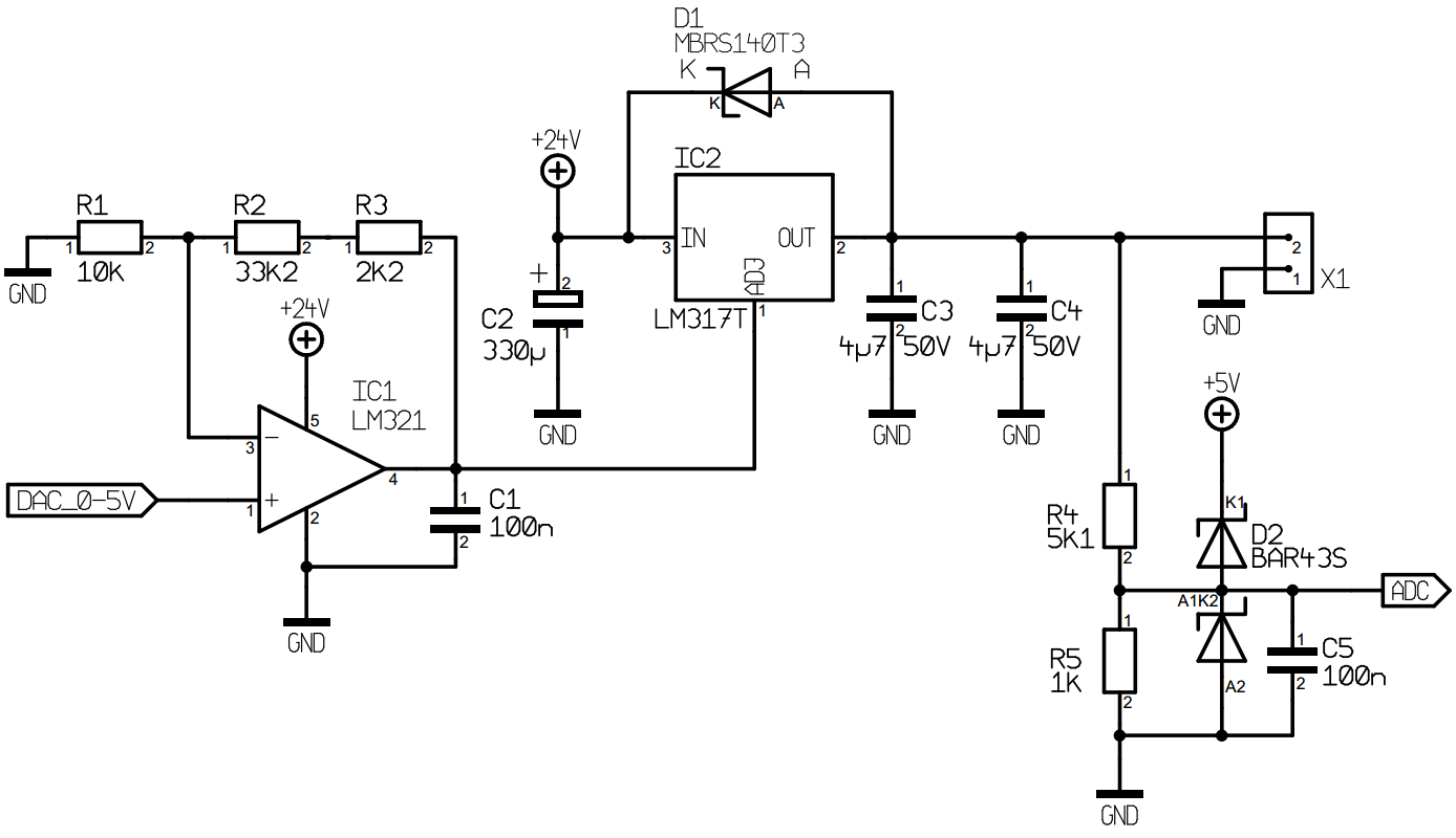

ich möchte ein LM317T per µC ansteuern. Ziel ist es den Ausgang vom
LM317T auf eine Spannung zwischen 1,25V und 24V einstellen zu können.
Der OPV wird vom µC über einen 5V Rail_to_Rail DAC (DAC7512E)
angesteuert. Am Ausgang wird die Spannung wieder mit dem µC gemessen.
Meine Frag ist: kann der LM317T so "vernünftig" abeiten oder fehlt noch
was an der Schaltung?
Besten Dank!
Mit 24 V Eingangsspannung wird der LM317 niemals 24V Ausgangsspannung
erreichen. 21V sind realistisch erwartbar.
Da fehlt noch die Mindestlast für dem LM317. Am sinnvollsten wäre dafür
der obligatorische Widerstand von 240R (220 gehen auch) zwischen Ausgang
und Adj-Anschluß. D1 muß keine Schottky sein und ist auch sonst
normalerweise nicht nötig. C1 gehört nicht direkt an den Ausgang des
OPV. Entweder weglassen oder einen Widerstand von einigen 10R zwischen
OPV-Ausgang und C1/Adj.
Ich würde die Schaltung nicht so bauen. Wenn du die Spannung ohnehin
schon mit einem OPV verstärkst, schalte dem OPV einfach noch einen
Transistor als Emitterfolger nach. Die Gegenkopplung natürlich erst nach
dem Transistor anschließen, so daß der BE-Spannungsabfall vom OPV mit
ausgeregelt wird. Der OPV muß ein Typ sein, der eingangsseitig bis GND
funktioniert und ausgangsseitig möglichst weit an Vcc kommt.

Der LM317 braucht eine Mindestlast von 1,25 V / 240 Ohm = 5 mA.
Dafür kommen 240 (220...270) Ohm zwischen OUT und ADJ.
Diese 5 mA müssen aber irgendwo hin...
Bei kleineren Ausgangsspannungen schluckt die der LM321 nicht
so gerne:
Output Current Sinking bei Vout = 2 V:
min 10 mA bei 25 °C
min  5 mA bei 85 °C   ... da wird es langsam eng!
Output Current Sinking bei Vout = 0,2 V:
min 12 µA bei 25 °C
Über die Temperatur betrachtet kommst du nicht sicher unter 3 V
Ausgangsspannung des LM317.

Du hast die komplette Gegenkopplung des LM317 aufgebrochen und baust die
über den Weg ADC-µC-DAC-OPV wieder nach. Das macht das Ganze um
Größenordnungen langsamer.
Stell Dir z.B. mal den Anschaltvorgang vor:
- Spannung aus, µC aus
- Spannung wird angelegt und ist ziemlich fix auf 24V
- Der µC ist gerade erst am Starten
- Der DAC ist noch aus und gibt irgendwas aus
- Der OPV gibt kein Signal an den LM317 daß die Sollspannung irgendwann
erreicht ist
- Die Ausgangsspannung schießt immer weiter hoch
- Irgendwann stirbt Dein µC und was da sonst noch so dran ist
Dann kommt natürlich noch dazu daß das Ganze wegen der Verlangsamung
jetzt ziemlich leicht ins Schwingen geraten kann.
Mein Vorschlag daher:
Nimm ein I2C-programmierbares Poti. Damit kannst Du die
Regeleigenschaften des LM317 voll erhalten und dennoch die Sollspannung
vorgeben.
Nein.
Der LM317 regelt seine Ausgangsspannung so nach, daß er genau seine
interne Referenzspannung (von 1.23V) zwischen Ausgang und Adj Anschluß
stehen hat. Wenn man die Spannung an Adj vorgibt, dann kriegt man am
Ausgang des LM317 genau jene 1.23V mehr. Regeln tut der LM317 trotzdem
noch ganz allein.

Jan H. schrieb:
> Warum nicht direct ein power opamp verwenden ?
Weil er teurer ist als der vorgeschlagene Transistor. Weil er schlechter
zu kühlen ist. Weil er seine eigenen Probleme mitbringt (dynamische
Stabilität, Offset, Drift).
> So ein Opamp kan auch Strom senken
Was aber anscheinend gar nicht gebraucht wird. Zumindest der LM317 kann
das (auch) nicht.
