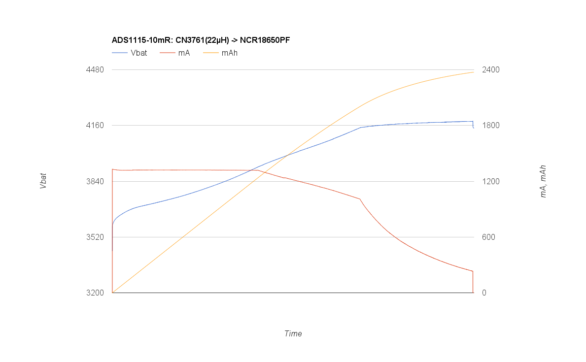

#4519705
Anbei die Ladekurve des CN3761 als Referenz.
Ein weiterer "bastelfreundlicher" IC ist der EUP8202. Die kommen nur
leider nicht an Land. Einigermaßen günstig, ebenfalls höhere Ladeströme,
aber auch ein fester Timer nach drei Stunden zum Abschalten mit drin
(für mich ein Leider, normale C/10- oder C/5-Abschaltung reicht mir
eigentlich; das Datenblatt ist da etwas kryptisch, ist man noch unter
4,05V, sollte ein neuer Ladezyklus starten). Eingang von 4,7V-20V.
Maximaler Ladestrom ist für mich grade auch nicht erkennbar.
http://www.bdtic.com/DataSheet/EUTECH/EUP8202.pdf
