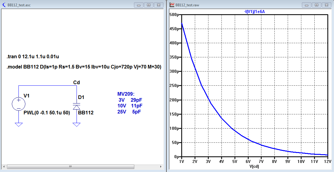

ich habe eine Frage zu LTspice. Ich bin am Entwurf eines VCO's mit Hilfe
einer Kapazitätsdioden. Ich möchte gerne auf eine BB112 zurückgreifen,
da ich diese Besitze, ich habe auch ein Modell für diese. Sonst gibt es
Standardmodelle für Kapazitätsdioden, die zu wenig Kapazität für die
Anwendung beisteuern. Hat jemand ein realistisches Modell einer BB112
oder einer vergleichbaren Kapazitätsdiode?
Meine Modellbeschreibung lautet:
.MODEL BB112 D (IS=75.8P RS=1.4 N=1.72 BV=15.9 IBV=50N CJO=520P VJ=.845
M=.576 TT=360N)
Leider ergibt sich hier nicht die erwünschte Frequenzänderung in
Relation zur Sperrspannung. Offensichtlich ist der Hub viel geringer,
als er es laut Datenblatt sein soll.
Kann jemand helfen?
Vielen Dank im voraus!
Vielen Dank für den Hinweis. Kann es vielleicht sein, dass ein Wert im
Model fehlt / vollkommen falsch ist? Denn die Raumladungszone sollte
sich mit größerer Sperrspannung vergrößern. Es "tut" sich in meinem
Modell kaum was, ausser im Bereich Sperrspannung von 0-1 Volt. Danach
sieht alles sehr ähnlich aus und nicht nach einer Änderung der
Kapazität.
Aktuelles Modell:
M=.576 TT=360N)
Das VJ steht sicherlich für eine Spannung, 845mV kommen mit der 1V
Beobachtung fast in Frage. Kann es sein, dass dies eher 8.45 sein
sollten?
Danke auch für die Verlinkung, die Suchfunktion hat mir diesen Thread
irgendwie nicht ausgespuckt. :(
Danke schonmal!
In der verlinkten Diskussion kam ein Mitstreiter mit irre hohen Werten
für Vj und M. Diese Werte habe ich dann noch ein bisschen erhöht um die
Datenblattkurve noch besser anzunähern. Es gibt natürlich keine
physikalische Erklärung für diese extremen Werte aber sie bilden
C(Spannung) sehr gut ab.
.model BB112_ D(Is=1p Rs=1.5 Bv=15 Ibv=10u Cjo=720p Vj=70 M=30)
