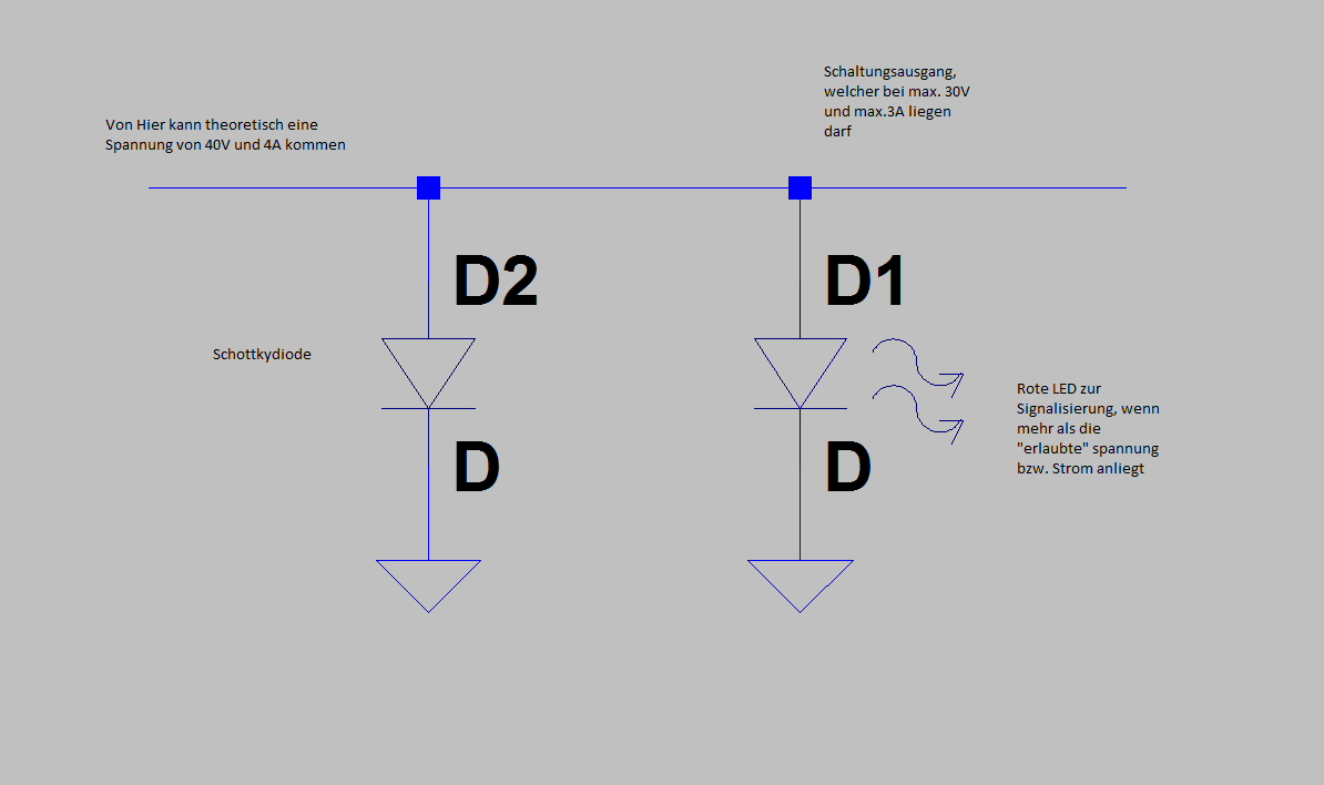

Steffi L. schrieb:
> Anbei jetzt ein "kleiner" Schaltplan, wie ich die Realisierung vorhabe.
> Vielleicht kann mir jetzt jemand weiterhelfen, mit dem Typ der Schottky
> und der LED.....
> Da bei mir das einbinden nicht funktionieren will.
> Dankeschön
> VG Steffi
Dir ist schon klar, das die Schottky-Diode bei einer Spannung von
ungefähr 0,4V anfängt zu leiten.... und damit Deinen Ausgang
kurzschließt.
Die 30V Angabe im Datenblatt, bedeutet, sie kann in Sperrrichtung max.
30V vertragen und die 3A maximal in Flussrichtung...
Für Dein Vorhaben ist die Lösung auf dem Bild nicht zu gebrauchen!!!
Die Schaltung ist doch völliger Humbug.
Du bist schon im letzen Dorf falsch abgebogen.
Alles, was bei dir passiert, ist, daß die die Schottky-Diode mit 4A
brätst, bzw. das Netzteil mit mehr als 4A überlastest.
Du hast also eine Spannungsquelle von bis zu 40V die 4A liefern kann.
Und du hast einen Verbraucher der maximael 30V verträgt und 3A benötigt.
Du willst verhindern, daß der Verbraucher kaputt geht,.
Muss er denn funktionieren wenn die Spannungsquelle 40V liefert oder
darf er dann abgeschaltet sein ?

Gast #4519853
Steffi L. schrieb:
> Und bei 30V bzw. 3A soll er praktisch aus Sicherheitsgründen "getrennt
> werden, damit er keinen Schaden abbekommt.
Dann schau dir deine Schaltung nochmal an. Da geht von links (Netzteil)
nach rechts (Verbraucher) eine blaue Linie. Zeig mir mal die
Unterbrechung, die den Verbraucher vom Netzteil trennen soll.
Nochmal: Du hast den Verbraucher DIREKT ans Netzteil angeschlossen und
parallel dazu eine Schottkydiode in Durchlaßrichtung. Wenn diese Diode
maximal 3A aushält, dein Netzteil aber 4A liefern kann, dann ist wohl
klar, was passiert. Und anschließend blitzt die LED mal kurz auf. Und am
Ende, nachdem die Schottkydiode und anschließend die LED abgeraucht
sind, liegen deine 40V direkt am Verbraucher an.
Aber wenn du es nicht glaubst, geh irgendwohin, wo nichts passieren kann
und probiere es aus.

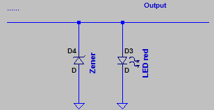

Ersteres läuft unter Überspannungsschutz und zweites unter
Strombegrenzung
Bei ersterem verwechselst du die Schottky- mit einer Zener-Diode, also
Spannungsstabilisierung mit Z-Diode. Ersetze deine Schottky- durch eine
30V-Z-Diode, die ZD wird dabei in Sperr-Richtung betrieben und bricht
bei Ua>30V durch und leitet die Überspannung ab. Über einen
Spannungsteiler zwischen ZD und GND könnte man sicher eine LED zur
Anzeige einbauen.

Steffi L. schrieb:
> @hajo0812:
> Ein bisschen Ironie gehört doch auch dazu:D.
> Muss ja nicht immer alles so ernst sein^^.
> Aber mal im Ernst, so sollte es doch funktionieren.... hab ich in einer
> Schaltung entdeckt....
> VG
die LED hat hoffentlich einen internen Vorwiderstand
Sie leuchtet zudem dauerhaft (quasi als Betriebskontrollanzeige) und
nicht wie von dir gefordert nur im Störfall.

OP #4519983
Danke für eure Hinweise!
Hätte dann vielleicht jemand eine LTspice Simulation für mich, die dass
macht was ich geschildert habe? Wäre voll toll von euch, denn mit euren
Hinweisen komm ich nicht ganz klar, ich simuliere und simuliere aber auf
ein solides Ergebnis komme ich leider nicht.
Danke euch schon mal.....
#4520060
Das macht aber nur eine Spannungsbegrenzung. Und für die Strombegrenzung
kümmert sich bis jetzt noch niemand.
Und falls eine Strombegrenzung vorhanden ist, geht die Schaltung nur bei
der Simulation - oder Du musst mit der Zenerdiode 30V * 3A = 90W
verheizen können und wollen.
Und zur LED hat Mike B. ja schon das richtige gesagt.
Gruß Dietrich
