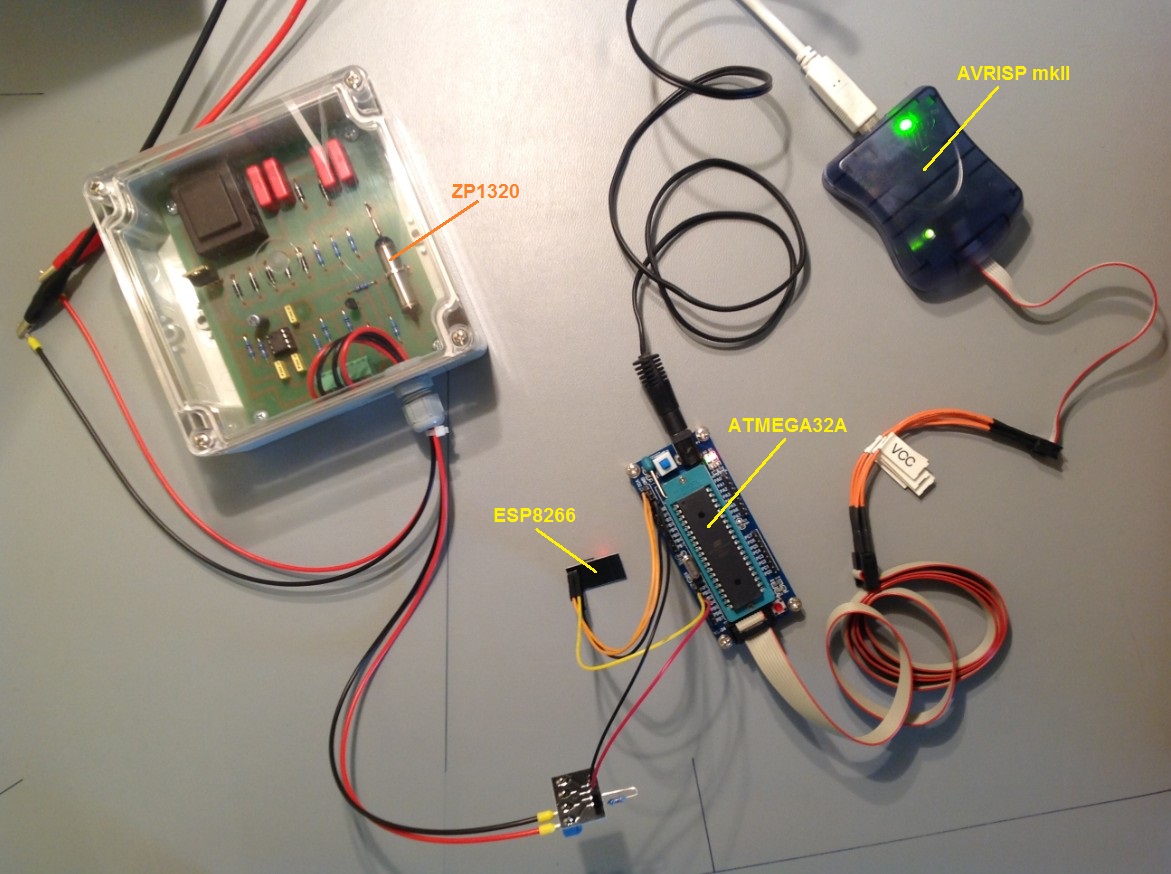

da ich mit dem ESP8266 erfolgreich Daten an den APRS Server senden
konnte,
habe ich im zweiten Schritt meinen Geigerzähler mit dem Testaufbau
verbunden,
- alle 30 Minuten wird der Messwert (in uSv/h) an den APRS Server
gesendet
- anbei ein Bild vom Testaufbau
gerne füge ich weitere Details hinzu,
VG

von orinoco (Gast)
hallo pit,
hier im testaufbau ist kein arduino im einsatz,
es handelt sich um einen "nackten" atmega32a,
die firmware ist mit bascom erstellt,
den esp "out-of-the-box" mit at-commands anzusprechen
ist schnell in bascom erledigt und hat sofort funktioniert,
die idee den atmel code in den esp einzubauen hatte ich auch schon,
dazu werde ich mir bei gelegenheit mal die build umgebung des esp
ansehen, dieser hat einen 32bit cadence core,
vg
von orinoco (Gast)
hallo Joe,
deine frage habe ich nicht ganz verstanden,
folgendes macht der atmel/esp:
1. 30min lang impulse zählen
2. messwert in uSv/h berechnen
3. tcp socket verbindung zum aprs server aufbauen
4. login auf dem aprs server mit callsign und passcode
5. aprs frame mit position und messwert an den aprs server übertragen
6. tcp socket verbindung beenden
ich finde aprs eine prima sache um messwerte auf einer karte anzuzeigen,
vg

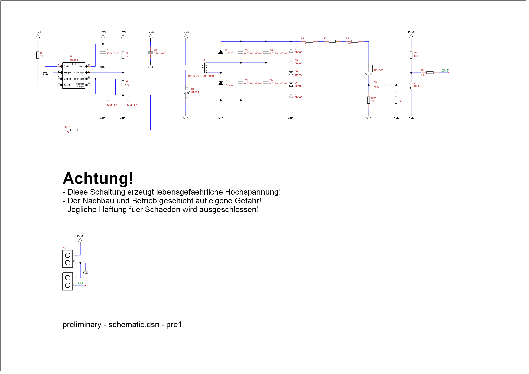

von orinoco (Gast)
hallo,
wie bereits geschrieben, anbei der schematic, dieser wurde von bereits
vorhandenen bauteilen stark beeinflusst,
vg
