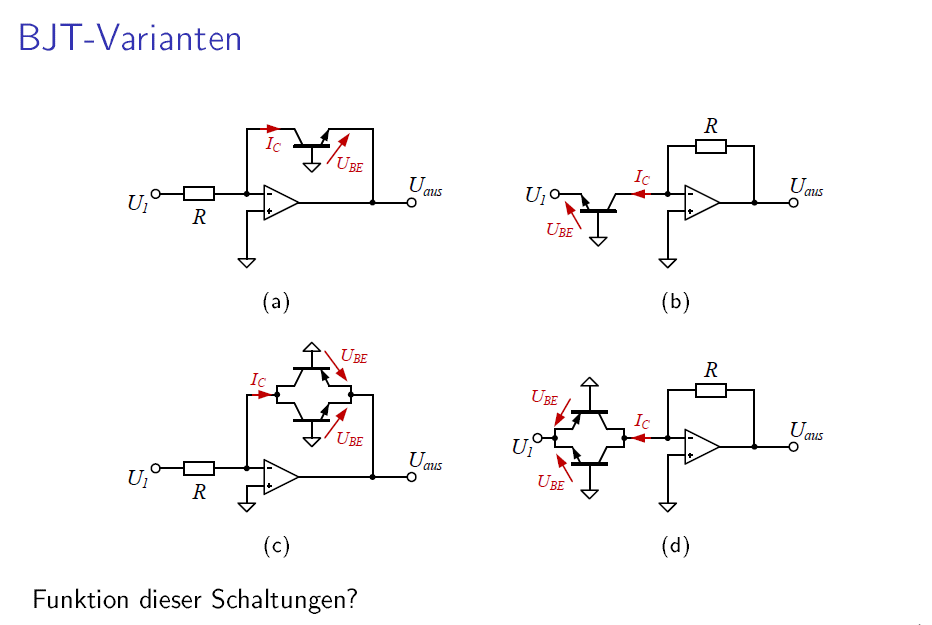

ich habe einige Schaltungen mit Operationsverstärkern mit
vorgeschalteten Transistoren angehängt und würde gerne verstehen welche
Funktion diese haben.
Ich vermute, dass Sie ähnlich einem Logarithmierer oder Exponierer
arbeiten?
Schaltungen c) und d) machen wahrscheinlich das selbe wie a) und b) nur
können die auch Wechselspannung verarbeiten?
MfG Sebastian

Sebitec schrieb:
> die Transistoren funktionieren dann quasi einfach als Dioden?
Im Prinzip ja. Allerdings führen bei Dioden Dreckeffekte wie bspw. der
Bahnwiderstand dazu, dass die Kennlinie keine ideale e-Funktion ist. Die
BE-Diode des Transistors hat diese Effekte zwar auch, da aber nur ein
kleiner Bruchteil des Emitterstroms durch sie fließt, bewegt man sich
damit in einem Bereich ihrer Kennlinie, wo die Fehler deutlich geringer
sind.
Unabhängig davon ist die Kennlinie aber auch stark temperaturabhängig,
weswegen man in der Praxis noch eine Temperaturkompensation vorsehen
sollte. Schaltungen dafür findest du zur Genüge im Netz.
