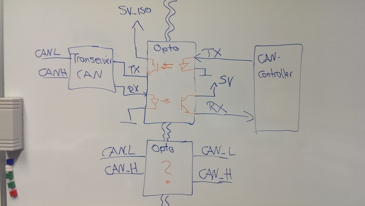

Hallo Zusammen,
ich stehe vor einem Problem und bin mir nicht sicher ob ich die Lösung
richtig verstanden habe. Deswegen bitte ich euch um eine kleine
Hilfestellung.
Beide Seiten sind jeweils Galvanisch voneinander getrennt.
Betroffen sind im Bild die orangefarbigen Elemente.
1.(oberer Teil des Bildes)
Wenn ich jeweils eine RX und eine TX Richtung habe, muss ich den
Optokoppler jeweils der anderen Richtung betreiben oder liege ich da
falsch?
2. (unterer Teil des Bildes mit ?)
Es existieren Lösungen die den CAN direkt an den LOW und HIGH
Leitungen entkoppeln. Mein Ansatz ist das ich jeweils für CAN-LOW und
für CAN-HIGH einen Optokoppler mit zwei Kanälen brauche. Stimmt ihr mir
dabei zu oder gibt es dort elegantere Lösungen wie man dieses Problem
lösen kann.
Vielen Dank im Vorraus.
Joschka

Schau dir mal den ADM3053 an. Galvanische Trennung für den CAN,
Transceiver schon mit drin und auch der DC/DC-Converter für die Trennung
der Vcc ist mit drin.

Gast #4520527
Ich habe hier ein PCAN-USB CANInterface rumliegen, welche aber nicht
Optogekoppelt ist. Dieses soll enkoppelt werden. Da der Transceiver auf
dem Board ist kann ich dieses schlecht umgehen oder einen anderen
Verwenden. Deswegen suche ich nun eine Möglichkeit die Low und High
Leitung zu entkoppeln.
Gast #4520575
Das wird schlecht gehen, denn an der Stelle, wo CANH und CANL sind (also
auf dem Bus), hast du keine Sende- und Empfangsrichtung mehr wie
zwischen CAN-Controller und CAN-Transceiver. Dort hast du RX und TX,
deswegen kannst du sie auch (jeder für sich) galvanisch trennen. Das ist
auf dem Bus nicht der Fall.

Wenn du das nicht möchtest, dann hast du sowieso keine galvanische
Trennung. Der Transceiver verwendet die gleichen GND- bzw.
Vcc-Anschlüsse. Für eine galvanische Trennung muß GND, Vcc, RX und TX
getrennt werden, sonst ist es keine Trennung...
#4520665
Nach der Logik dürfte es auch keine I2C-Trenner geben. Gibt es aber
(z.B. ADUM 1250).
Nur der Markt für CAN-Trenner dürfte kleiner sein: Da die meisten µC
ohnehin einen externen Transceiver benötigen, ist ein Trenntransceiver
sicherlich die interessantere Lösung, als hinter einem TRX noch eine
Trennung einzuführen.
Gast #4520667
Walter T. schrieb:
> (z.B. ADUM 1250).
Weil dort die Leitungstreiber drin sind. So wie beim ADM3053 :-)
