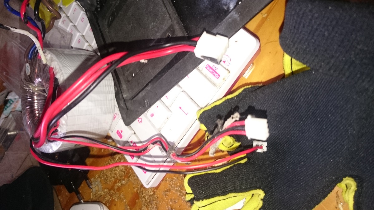

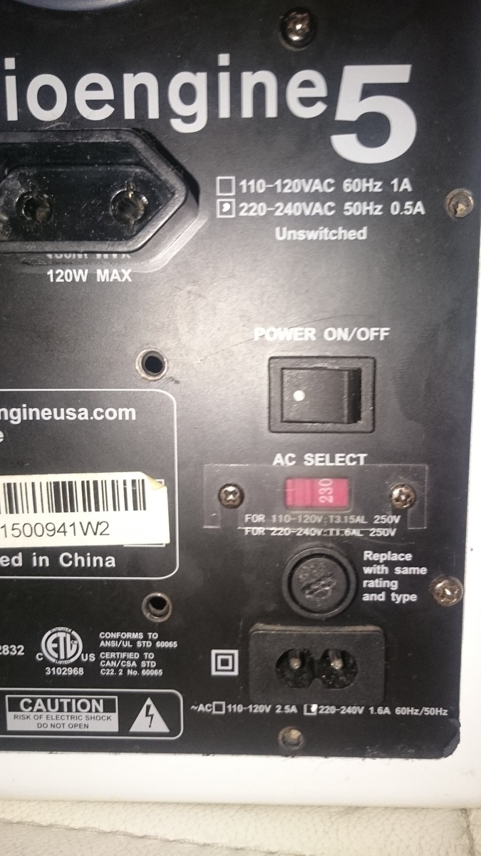

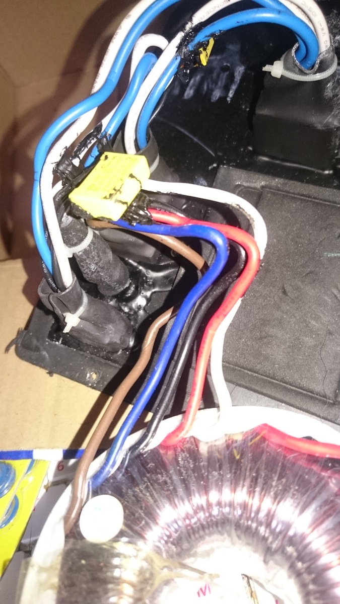

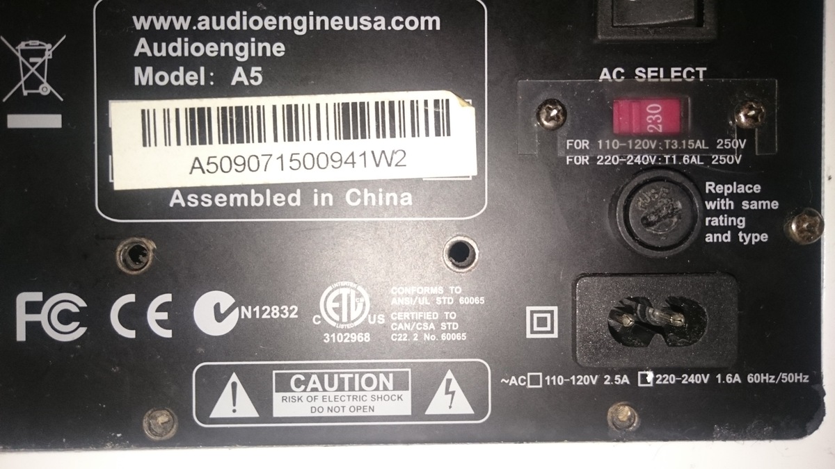

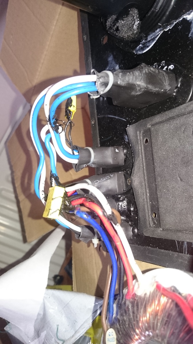

Da ich wirklich inzwischen verzweifle, wende ich mich nun an dieses Forum. Ich besitze seit vielen Jahren zwei Audioengine A5 Lautsprecher. In einer der beiden Boxen befindet sich ein Ringkerntrafo, welcher nun leider nicht mehr zu gebrauchen ist. Für diesen defekten Ringkerntrafo benötige ich irgendeine Alternative, damit meine Boxen wieder zu gebrauchen sind. Zunächst dachte ich, kann ja nicht so schwer sein ein Ersatzteil zu bekommen auf Ebay, Conrad, Amazon, xyz aber das war falsch gedacht. Ich habe eine Wickelei kontaktiert, um mirt den Trafo als Einzelstück nachzubauen aber diese benötigt die vollständigen genauen Stromwerte vom defekten Trafo. Nichtmal die Firma Audioengine selbst konnte mir diese nennen. Ich weiss nichtmal, was für Angaben diese Stromwerte beinhalten müssen. Evtl. kann mir der Hersteller in China helfen ber hier warte ich noch auf Antwort. Ich habe Bilder vom Trafoaufdruck und von der Rückseite meiner Boxen mit entsprechenden Stromangaben aber scheinbar reicht das nicht zum Wickeln aus für die Wickelei. Frage: Was für Werte muss man denn angeben, damit die Wickelei nachwickeln kann? Frage: Gibt es notfalls keine Alternative zum Ringkerntrafo? Mit Netzteil oder was weiss ich...? Ich habe insgesamt 3 Kabelstränge, welche vom Trafo zum Mainboard der Box verlaufen: 1. Strang hat 3 dicke Kabel (Rot 19v - Schwarz 0 - Rot 19v) 2. Strang hat 3 nicht ganz so dicke Kabel (Rot 15v - Schwarz 0 - Rot 15v) 3. Strang hat 2 dünne Kabel ( Schwarz 0 - Rot 10v) Die Kabel, die zum Trafo hin verlaufen sieht man auf dem Bild denke auch ganz gut. Also verlaufen vom Netzstecker, Sicherung, etc, zum Trafo hin: Je ein dickes Kabel in den Farben: Braun , Blau, Schwarz, Rot, Weiss Ich hoffe ihr könnt mir helfen, sonst muss ich die Boxen entweder zu Passivboxen um bauen oder in den Müll :(

Sofern noch platz ist, könnte man den einen Speziellen Trafo durch 2 oder 3 separate ersetzen. An Hand der Baugröße sollte die Leistung ganz gut abzuschätzen sein. Das trifft vor allem die +-19 V Wicklung. Bei den beiden anderen scheint nicht so viel Strom benötigt zu sein. Das müsste man eher an Hand der Drahtstärke schätzen - etwas größer wäre da nicht so schlimm (ob 20 oder 30 VA macht keinen so großen Unterschied). Auch Gleichrichter / Sicherungen geben ggf. einen Hinweiss auf den Strom. Wenn man Ersatz wickeln lassen will, dann am besten die Maße ausmessen, daraus die Leistung schätzen (so wie oben) und dann anfragen. Für die genaueren Daten dann ggf. den alten Trafo mitnehmen. Die Frage wäre aber noch wieso der Trafo defekt ist - es ist nicht auszuschließen das der Defekt vom Verstärker ausging und der Trafo erst ein Folgefehler ist. Ein Test ob die Verstärker noch gehen wäre also ganz gut bevor man viel Geld für einen neuen Trafo ausgibt. Die betrifft vor allem die Gleichrichter und Endstufentransistoren (sofern Klasse AB Endstufe).

Erstmal rauskriegen, wie die Betriebsspannungen vor und nach dem Gleichrichter in der noch funktionierenden Box tatsächlich sind. Der Aufkleber auf dem Trafo ist nicht so wichtig. Die Leistung schätzt du aus der Baugröße vergleichbarer handelsüblicher Trafos ab, nehmen wir als Beispiel an, sie sei 50 W. Wenn eine Nummer größer mechanisch passt, nimm diese. Eine Primärwindung für 230 V reicht in D. Die 10 V Windung und die 2*15 V Windungen sind für Steuer und Vorverstärkerzwecke, hier reichen 5 W pro Windung wahrscheinlich locker aus, macht zusammen 15 W. Die 2*19 V werden damit für (50-15) W ausgelegt. Trafo mit den Daten wickeln lassen. Fertig. Aber der ganze Zirkus lohnt nur, wenn der Rest der Kiste noch funktioniert. Was allerdings zu bezweifeln wäre.
Messe den Drahtdurchmesser mit dem die einzelnen Spannungen gewickelt wurden. Hier http://www.radiomuseum.org/forumdata/users/5100/Drosseln_Netztrafos_Uebertrager_OL_rm_v10.pdf kannst du nachschauen wieviel Ampere dein Draht liefern kann und dir mit diesen Werten dein Trafo berechnen.

ths schrieb: > Erstmal rauskriegen, wie die Betriebsspannungen vor und nach dem > Gleichrichter in der noch funktionierenden Box tatsächlich sind. Der > Aufkleber auf dem Trafo ist nicht so wichtig. Hatte gedacht, Trafo nur in einer Box... Folgend: Es scheint ja durchaus ein Windungschluß möglich. (Befürchte, daß die Schraube nicht nur eine Windung, evtl. sogar mehr als nur eine Wicklung, erwischt hat.) Deshalb gefährlich, auch ohne Anschluß des wahrscheinlich auch defekten Verstärker-Moduls. Wenn, müßte/sollte man bei den je getrennten Tests (unbedingt galvanisch getrennt) evtl. die Spannung bis zum Einsatz der Funktion langsam erhöhen, dann vorerst knapp darüber belassen. Aber dazu müßte am besten auch der Strom auf jeweils relativ ungefährliche Werte begrenzt werden. Das stelle ich mir ohne die nötigen (Labor-) Netzgeräte schwierig vor... Oder nicht?

Trafo nur in einer Box: OK, dann Typenschild glauben.

Wegen der Überspannung am Gehäuse könnte die Schaltung einen Schaden haben. Da wird die Reparatur dann ggf. etwas schwieriger. In Gefahr wäre vor allem die Eingangsstufen - wenn man sich auskennt wären die Chancen nicht so schlecht. Für das Testen könnte auch ein Trafo (z.B. 2*15 V) schon ausreichen, der muss auch nicht so viel Leistung haben. So wie der Trafo aussieht und nach der Sicherung würde ich grob geschätzt von etwa 150-200 VA für die 2 mal 19 V ausgehen. Die beiden anderen Spannung halt eher klein: da sollte man mit 20 bzw. 10 VA auf der sicheren Seite sein. Die Schaltung verrät ggf. auch noch mehr. Ein Bild von der Verstärker-platine wäre ggf. hilfreich.

#4521129
