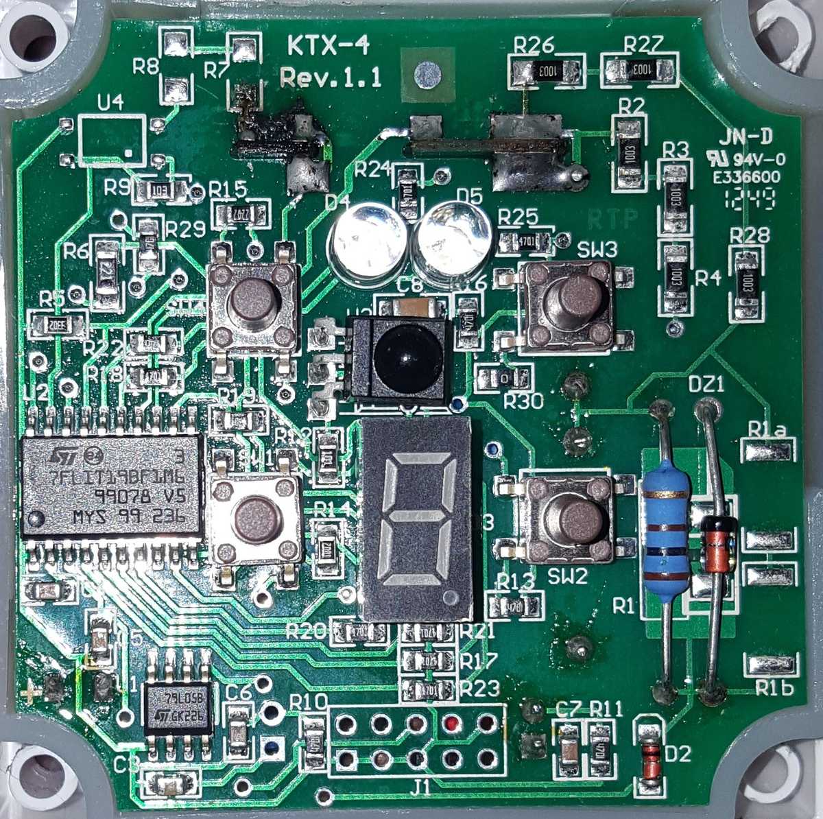

habe eine defekte Heizkörper Steuerung von Bremo. Der Defekt äußert sich
dadurch, dass sämtliche Anzeigen am Display aufleuchten und wieder
erlischen, etwa 1 mal pro Sekunde. Auf Eingaben reagiert das Gerät nciht
mehr

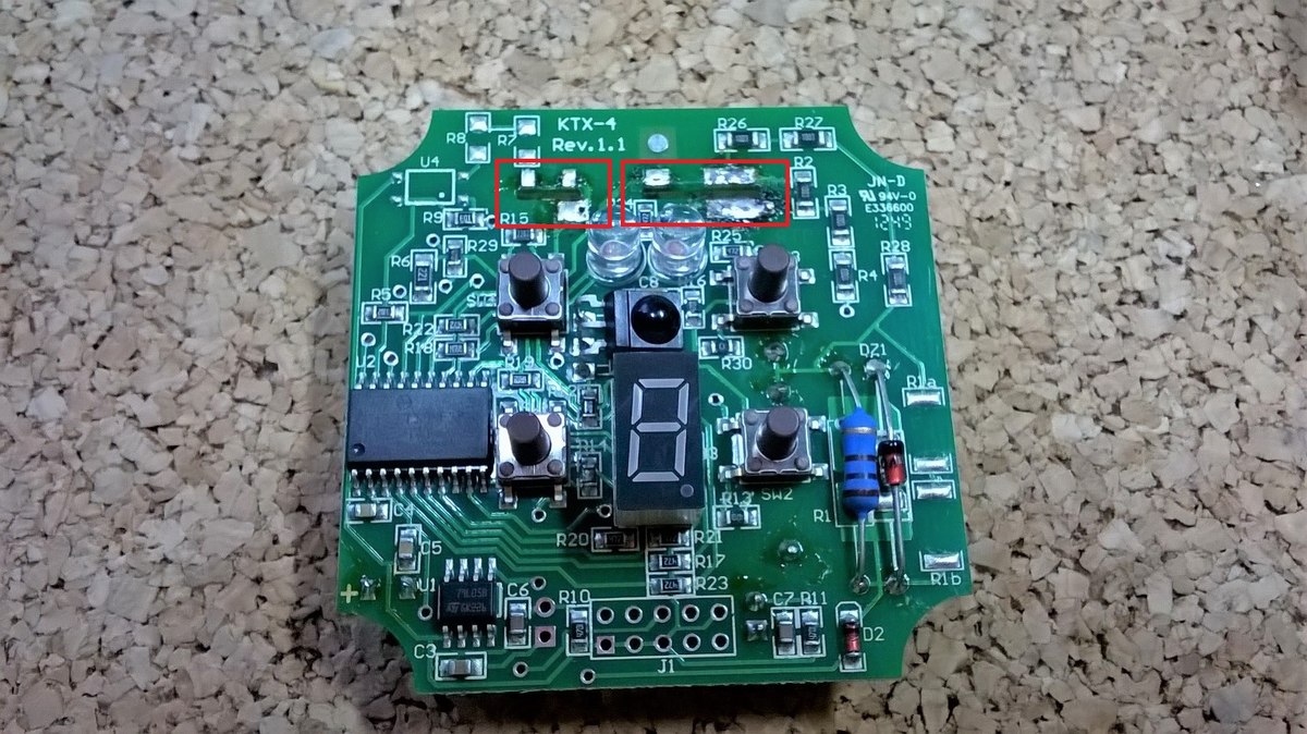

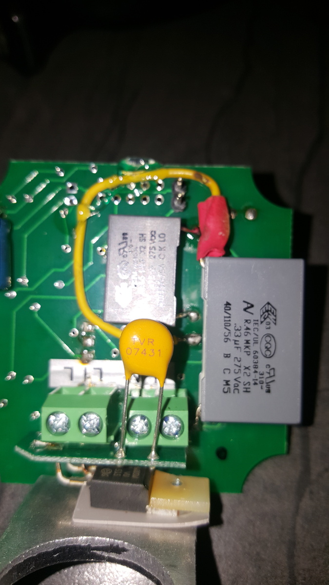

Ich hab die Steuerung nun auseinandergenommen. Anbei ein Bild von der
Plantine. Auf der anderen Seite sitzt eine um 90° gedrehte Platine, auf
der Anschlussklemmen und ein Triac installiert sind. Der Triac ist in
Ordnung, hab ihn sicherheitshalber getasucht, keine Änderung (darum ist
nun an den Anschlussstellen der Platine noch dunkles Flussmittel)
Links unten sitzt ein Kondensator, ein Pin ist mit + markiert. Dort
liegen etwa 4,8V an, die dauernd und synchron mit dem Displayeffekt
abfallen unter 4V.
Ich habe mit Spannungsregulierung anhand von Widerständen kaum
Erfahrung. Wie würdet ihr den Fehler weiter eingrenzen?
(Firma: matzetronics) #4520520
> Erfahrung.
Das wird auch hier nicht mit Widerständen alleine gemacht. Unten links
sitzt ein -5V Regler 79L05 mit 100mA max. Strom und rechts ist die dicke
Z-Diode DZ1. Welche Spannung diese hat, ist auf dem Bild nicht zu sehen,
sie sollte aber konstant sein, wenn man über der Z-Diode misst.
Deine Lötungen da oben sehen aber nicht gut aus. Verkohlte Platine kann
übrigens leitfähig werden und Nebenwiderstände und sogar Schlüsse
produzieren.
Gegen Pin 5 am 79L05 (GND) gemessen, sollte an Pin 2,3,6 und 7 sowas wie
-8 bis -15V stehen, der konstante -5V Ausgang liegt auf Pin 1.  Wenn da
was schwankt ist entweder der 79L05 defekt oder der Eingang sinkt unter
die Grenze dessen, was der Chip ausregeln kann. Ab etwa -7V wirds zu
eng.
Gast #4521052
wenn ich den Vout des Spannungsreglers vom Rest der Schaltung abklemme,
liegen dort stabile -5V an. Am Eingang mess ich 9,7V.
Verbinde ich den Pin wieder mit dem Rest, mess ich dort <4V, am Eingang
liegen dann noch 5V an. Zwischen Vout und SChaltung mess ich etwa 7mA.
Die ZenerDiode ist 10V (1N4740)
Kann dies auf einen defekten Spannungsregler hindeuten? Ich würd ihn ja
tauschen, hab aber keine negativ Regler auf Lager...
(Firma: matzetronics) #4521177
Eigentlich nicht, denn wenn am Eingang nur noch 5V liegen, kann er ja
nix mehr regeln und der Ausgang sackt unter die Regelgrenze ab.
Die Frage ist jetzt, woher die Eingangsspannung für den Regler kommt und
warum die keine 7mA mehr liefern kann. Das sollte deine nächste Aufgabe
sein.
Da du ja weisst, das Pin 5 des Reglers der Bezugspunkt ist, kannst du
jetzt mal am unteren Anschluss der Z-Diode messen, der dann über D2 in
Richtung Regler verschwindet. Evtl. bezieht der Regler ja seine Spannung
daher.
Auf welche Spannung brichts über der Z-Diode ein, wenn der Fehler aktiv
ist?
Ein Foto der Leiterseite könnte auch hilfreich sein.
Achso, und miss doch mal am oberen Anschluss des dicken 100 Ohm
Widerstandes R1 gegen Masse. Es sieht so aus, als ob das der
Vorwiderstand für die Z-Diode ist.

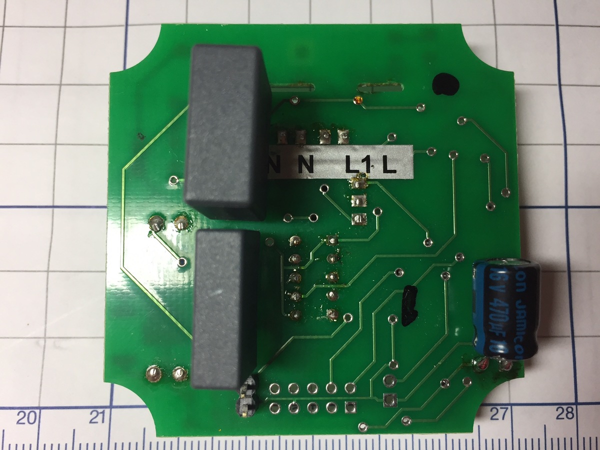

(Firma: matzetronics) #4746742
Alex schrieb:
> Sorry für die Fragen, aber wie kann ich die testen?
Ohne Kapazitätsmessgerät oder Komponententester gar nicht. In diesem
Fall tauschst du sie einfach gegen neue.
Die Chancen stehen sehr gut, das dann alles wieder spielt. Die Nummer,
die die Jungs da verbaut haben, heisst 'Kondensatornetzteil' und krankt
immer an diesen Kondensatoren. Ist eine billige Netzteilmethode, die dem
Heizungshersteller mehr Geld in die Kasse spült.

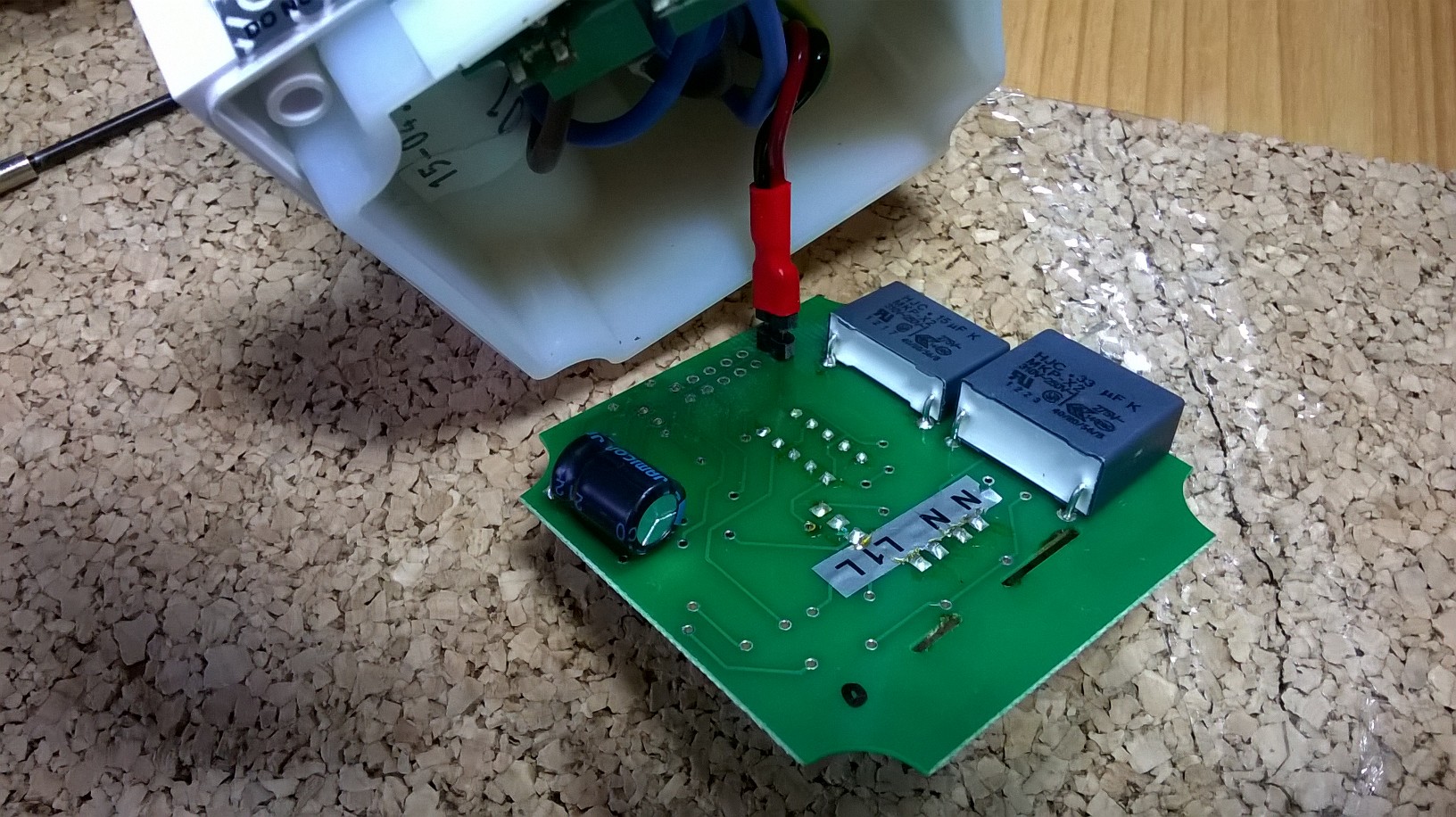

#4747197
So, endlich das Teil abgebaut, zerlegt und dann die zwei Kondensatoren
rausgenommen.
Die Kapa-Werte sind wie erwartet mit jedem "Knaller" kleiner geworden.
1. 330nF --> 187nF
2. 150nF --> 106nF
Leider habe ich nur den 150nF Kondensator in der passenden (baulichen)
Größe da, so dass ich bis kommende Woche warten muss...

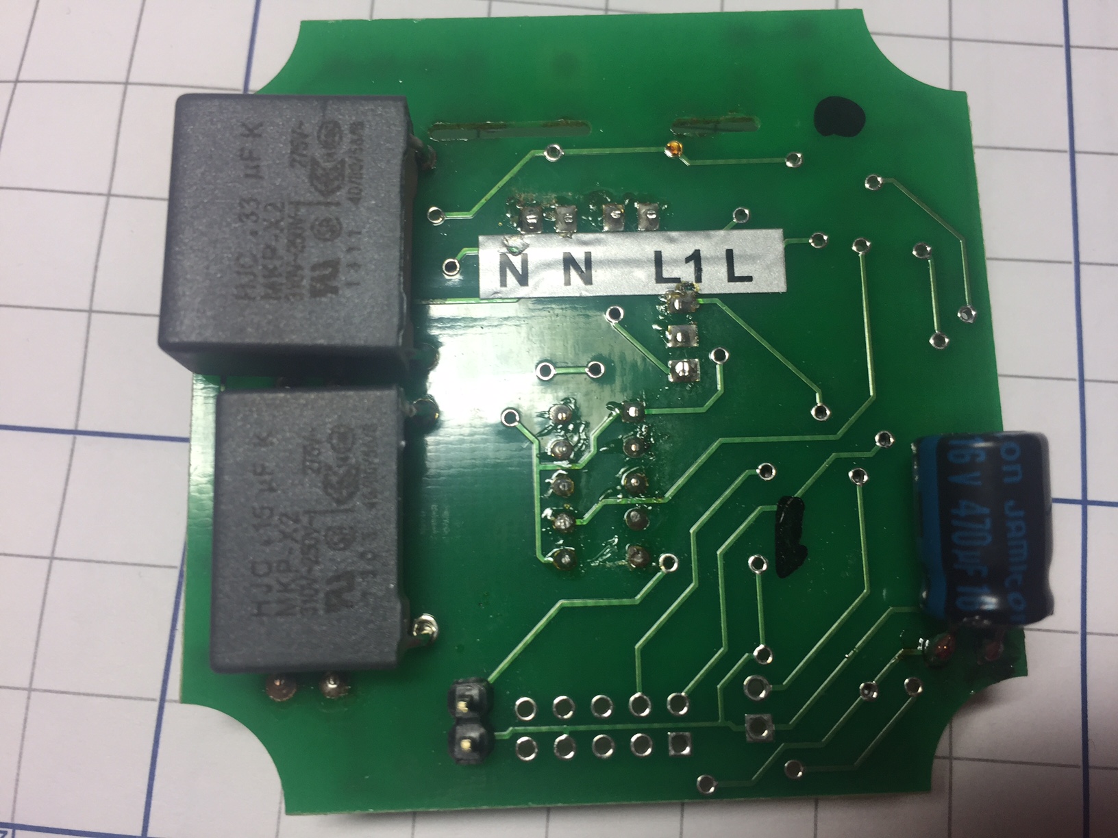

Uwe D. schrieb:
> Schade das der Themenstarter aufgegeben hatte. Hätte mindestens 2 Leuten
> geholfen eine schnelle Lösung zu haben...
Er hat allerdings nicht das entscheidende Bild der Leiterseite gepostet,
das uns, die wir keine solche Heizungssteuerung zuhause haben, gezeigt
hat, das da die üblichen Verdächtigen, nämlich die X Kondensatoren
hausieren. Sonst wäre der Tipp schon im März gekommen. Ich schrieb
damals:
Hat er nie gemacht.
Gast #4748675
Uwe D. schrieb:
> ...ja, das stimmt. @Alex hatte am 5. Oktober dafür Bilder
> nachgeschoben.
Eine Erfolgsmeldung ist überfällig. ;-)
> Ich schiebe dann die Ergebnisse + Bilder später nach. Das Pket wird ja
> frühestens Dienstag da sein...
Und auch du wirst dich mit funktionierender Steuerung melden...

Hallo an alle,
ich hatte den gleichen Fehler und konnte ihn dank eurer Tips reparieren,
obwohl ich kein Experte bin. Ich habe 405er WIMA x-Kondensatoren von
Conrad genommen, die auch von den Abmessungen super passen.
Vielen Dank an alle für die Infos!

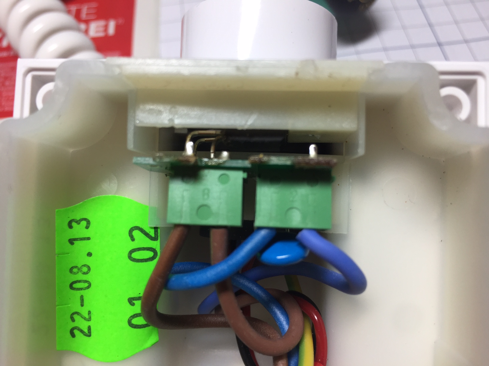

Ich finde es skandalös, dass bekannte Fehler nicht behoben werden. Wenn
ich den Inhalt dieses Blogs richtig interpretier, so liegt der Fehler an
den zwei Kondensatoren, korrekt?
Die Frage an Michael: Hast zu allenfalls die Conrad Artikel Nummer der
beiden Kondensatoren, die rein passen? Bei meinem Steuergerät ist ein
dickerer mit 33nF und ein dünnerer mit 15nF verbaut (s. Foto).
Vielen Dank und Grüsse
Rolf

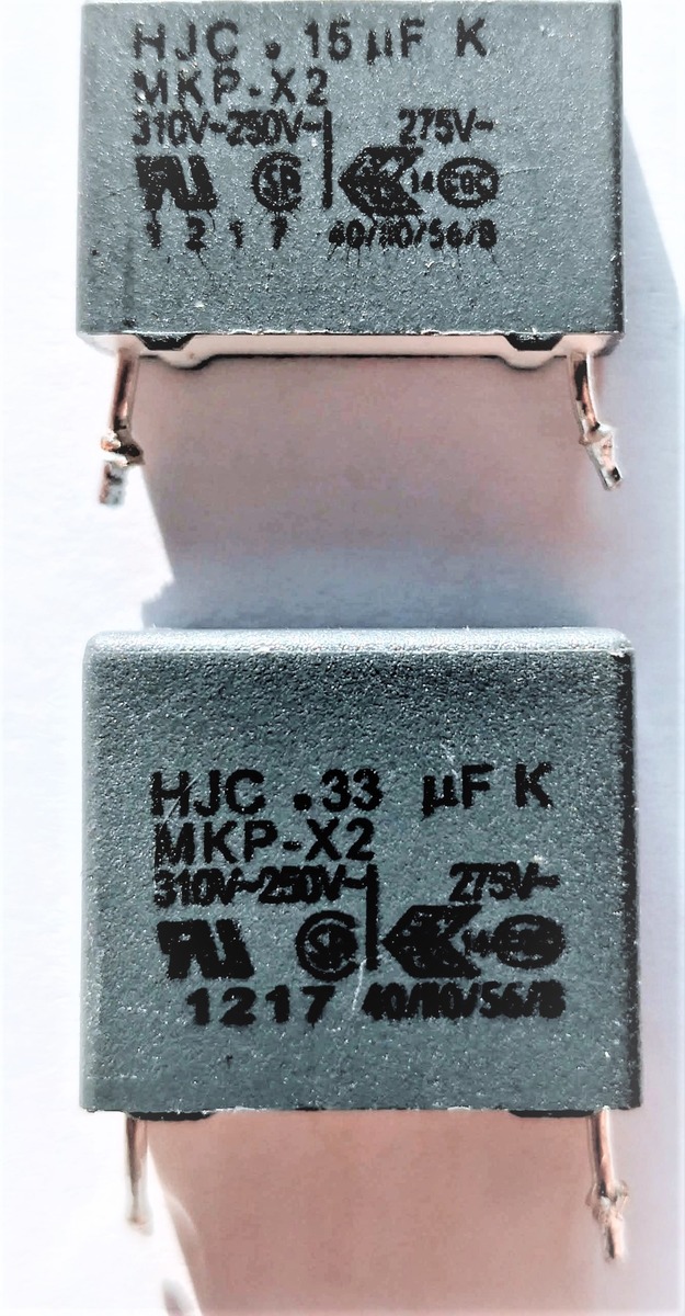

(Firma: matzetronics) #5810694
Da liegt ein Ablesefehler vor. Oben ist ein 150nF (0,15µF) und unten ist
ein 330nF (0,33µF) Kondensator. Bitte wieder durch X2 Typen ersetzen und
am besten welche mit höherer Spannungsfestigkeit, dann halten sie etwas
länger.

der Fehler bekannt ist habe ich gar nicht mehr gesucht sondern direkt
die beiden Kondensatoren gewechselt. Leider war der 330nF von der
Baugröße etwas zu groß. Gerät funktioniert wieder einwandfrei.
