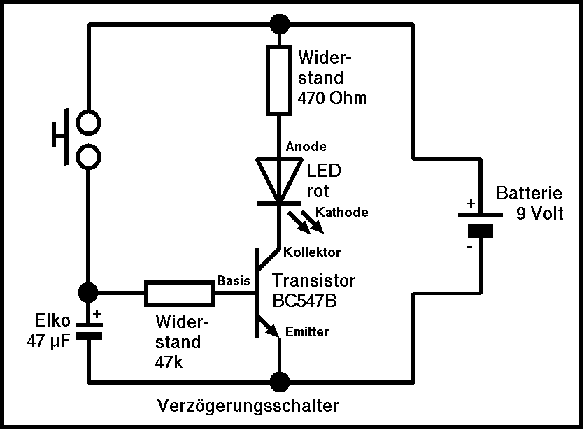

von Hannes (Gast)
Hallo liebe Community,

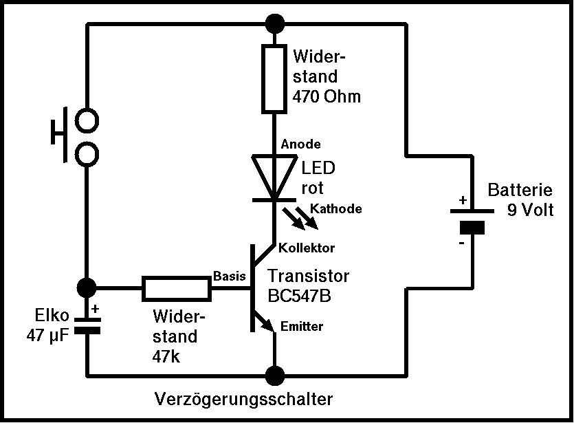

ich versuche gerade eine Zeitverzögerung mittels Transistor und Elko auf
die Beine zu stellen, habe die angehängte Schaltung nach gebaut. Nun bin
ich verwundert warum die LED langsam aus geht mit einen gewissen
Dimmefekt. Nach meinem Verständnis schaltet der Transistor den vollen
Strom durch wenn auf der Basis 0,7 V anliegen. Also sollte die LED
sobald der Strom unter 0,7 V ist einfach ausgehen. Warum ist das nicht
so und bekommt man es irg. wie so hin?
von Hannes L. (hannes)
Hannes schrieb:
> Warum ist das nicht
> so
Weil ein nakter Transistor kein Schmitt-Trigger-Verhalten hat.
Wink mit Zaunpfahl: Nach Schmitt-Trigger suchen...
Hannes schrieb:
> Also sollte die LED sobald der Strom unter 0,7 V ist einfach ausgehen.
> Warum ist das nicht so
Weil diese 0,7V als Kennlinie nicht rechtwinklig, sondern abgerundet
sind. D.h. auch bei 0,65V wird der Transistor noch ein wenig leiten...

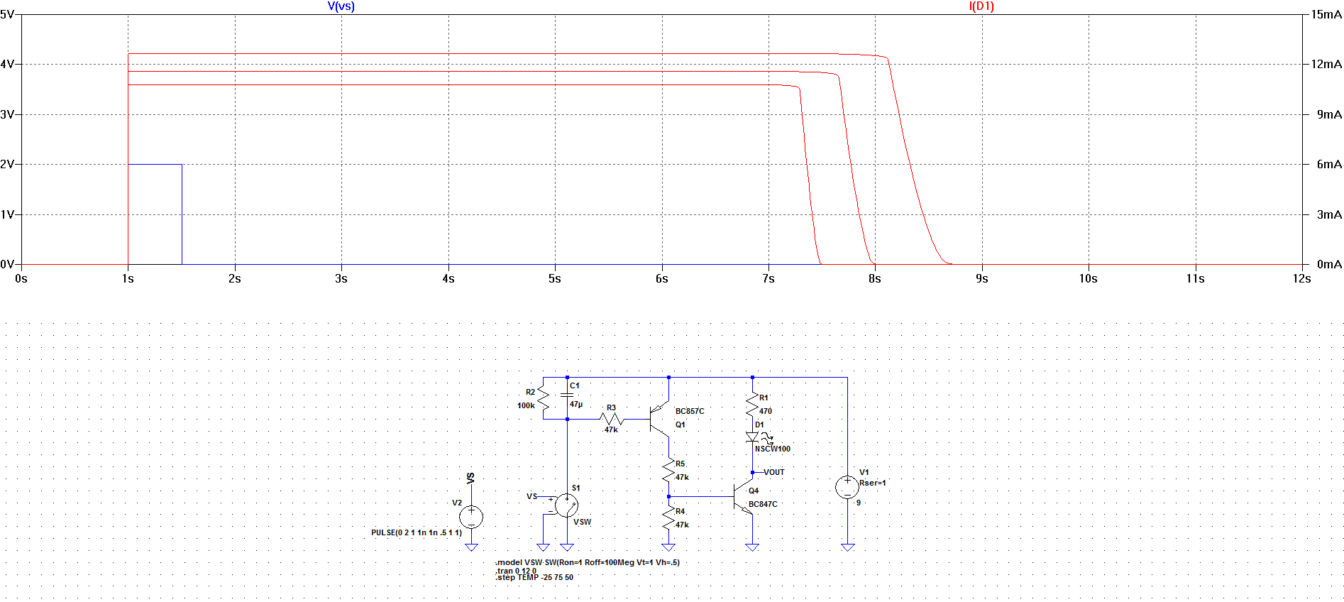

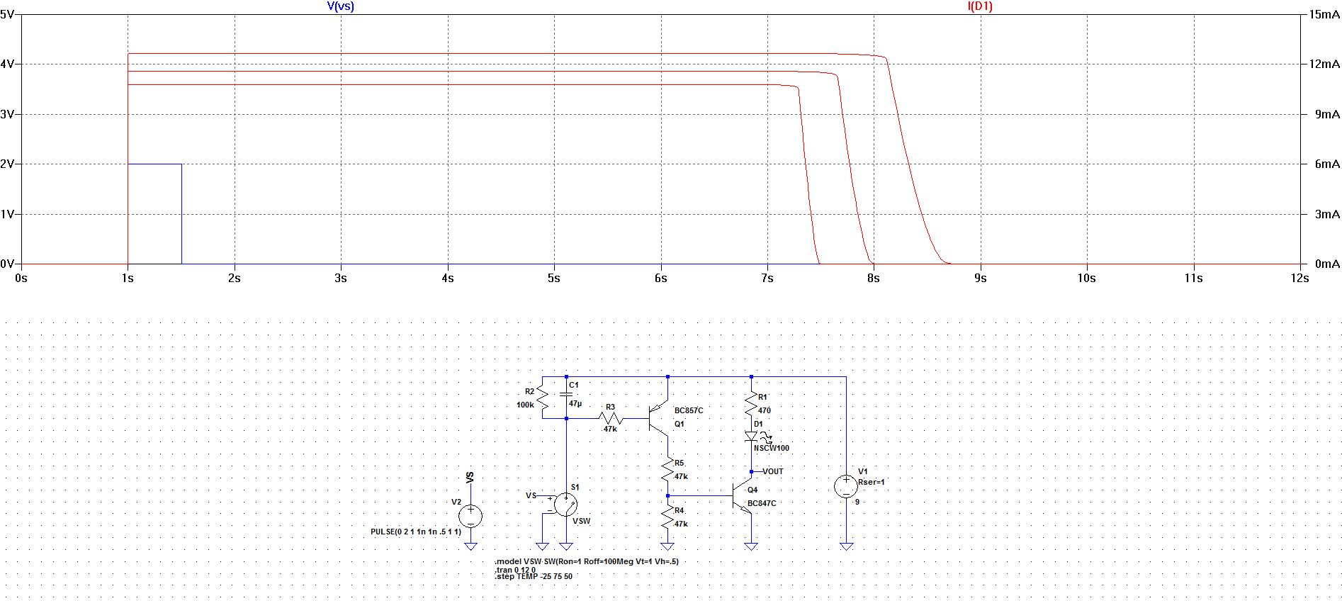

von rs (Gast)
Vorschlag:
Anbei eine Schaltung die mir spontan dazu einfallen würde.
Nach Simulation deiner Schaltung würde das ganze sonst einige Sekunden
dauern.
Grüße
Durch den zusätzlichen Entladewiderstand parallel zum Kondensator geht
das Abschalten hier schneller. Das wäre aber schlecht, wenn man eine
längere "Haltezeit" will. Und wenn man dann 5sec Nachleuchtdauer hat,
dann schaltet diese Schaltung genauso langsam ab.
Ich würde einfach eine 2. Transistorstufe einbauen, die "verschärft"
den Schaltpunkt...

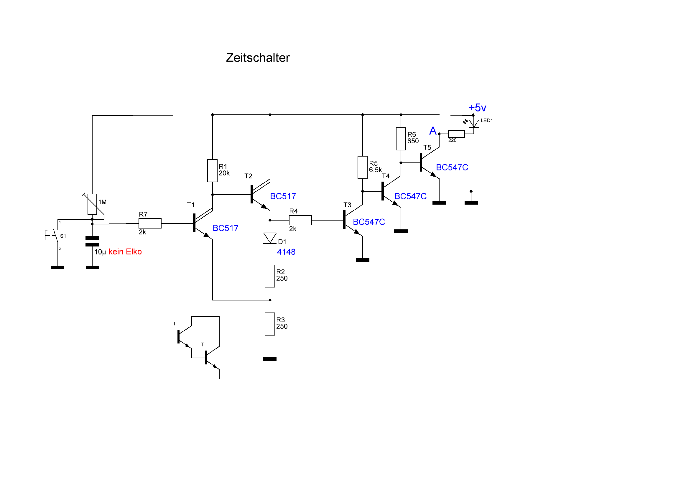

von dolf (Gast)
man nehme n paar transis mehr und schon sind lange haltezeiten kein
problem mehr.
diese schaltung gab  es vor langer zeit als ic a902d.
den nachfolger gibt´s als a302d immer noch in der bucht.
der c darf wegen der leckströhme kein elko sein.
ansonsten benutzt man halt nen lm393 o.ä. oder nen cd4093 o.ä als
trigger.

von dolf (Gast)
Jens G. schrieb:
> Und wozu brauchst Du so viele T's am Ausgang?
t3 dient der entkopplung zwischen dem riggerteil und dem schalttransi
t5.
t4 ist ist für die negation zuständig.
der nachfolger a302 ist deutlich komplizierter aufgebaut.
der nutzt schon opamp technik.
man kann für die triggerfunktion natürlich auch nen billigen und überall
erhältlichen lm393 verwenden.
allerdings benötigt man mehr drum herum als beim 902/302.

von Dietrich L. (dietrichl)
Das ist falsch.
Entscheidend ist nicht die Spannung, sondern der Strom, der in die Basis
fließt! Es ist schon richtig, dass der Strom erst dann fließt, wenn die
Spannung die 0,7V (*) überschreitet.
Der Ablauf ist wie folgt:
Der Basisstrom Ib = (Uelko - 0,7V) / 47kOhm ist am Anfang am größten
(Uelko = 9V). Er entlädt den Kondensator, die Kondensatorspannung nimmt
ab und der Basisstrom wird immer kleiner (-> e-Funktion). Je nach
Stromverstärkung des Transistors reicht der Strom irgendwann nicht mehr
aus, den Transistor völlig durchzusteuern, und er fängt langsam an zu
sperren (-> Dimmeffekt).
(*) Das ist jetzt grob vereinfacht, denn in Wirklichkeit ist das kein
scharfer Knick, sondern man muss den Strom/Spannungsverlauf einer Diode
(Basis-Emitter-Diode) berücksichtigen:
https://de.wikipedia.org/wiki/Diode#Kennlinie
Gruß Dietrich
von Eddy C. (chrisi)
Hey Hannes,
Abseits von Schmitt-Trigger, NE555 usw. noch ein Hinweis zu Deiner
konkreten Schaltung:
Betrachte weniger die Spannung, welche an der Basis anliegt, sondern den
Strom durch die Basis. Kollektorstrom und Basisstrom stehen in einem
festen Verhältnis, der Stromverstärkung des Transistors.
Der Basisstrom nimmt annähernd in einer e-Funktion ab. Der Transistor
kann wegen seiner endlichen Stromverstärkung aber nur einen
proportionalen Maximalstrom an die LED liefern. Das ist der Grund, warum
die LED einige Zeit mit voller Helligkeit weiterleuchtet (Transistor ist
noch voll eingeschaltet, in Sättigung) und dann allmählich dunkler wird.

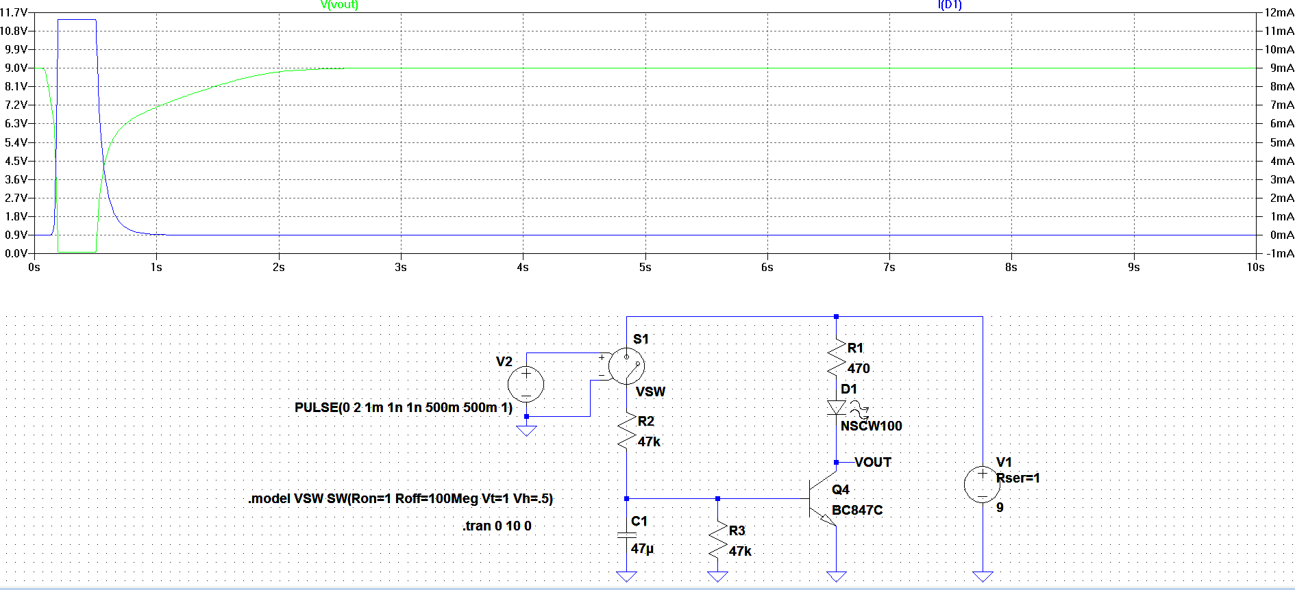

Hannes schrieb:
> welches Software wird dafür von dir genutzt?
Das altbekannte LTSpice von Linear Technologies.

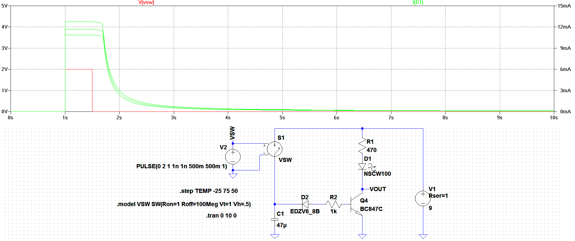

von matze (Gast)
#Hannes,
warum nicht eine einfache z-Diode in reihe mit dem 4,7k widerstand?
mfg
matze
von rs (Gast)
Entschuldige meine nicht vollständigen Sätze!
Mit "das ganze" meine ich die Abschaltzeit des Transistors deiner zu
Anfang gezeigten Schaltung. Wie Lothar schrieb, ist das mit LTSPice von
Linear Technologies simuliert worden (1 Min Aufbau).
Zu der Schaltung mit zwei Transistoren:
Bedenke das der Strom durch die LED mit Temperaturänderung variiert. Mit
R2 kann das "An" Zeitfenster justiert werden.
@Matze: Das mit der Z-Diode funktioniert, siehe Anhang, jedoch kann man
so schlecht den Einschaltzeitraum einstellen. Oder hab ich dich falsch
verstanden?

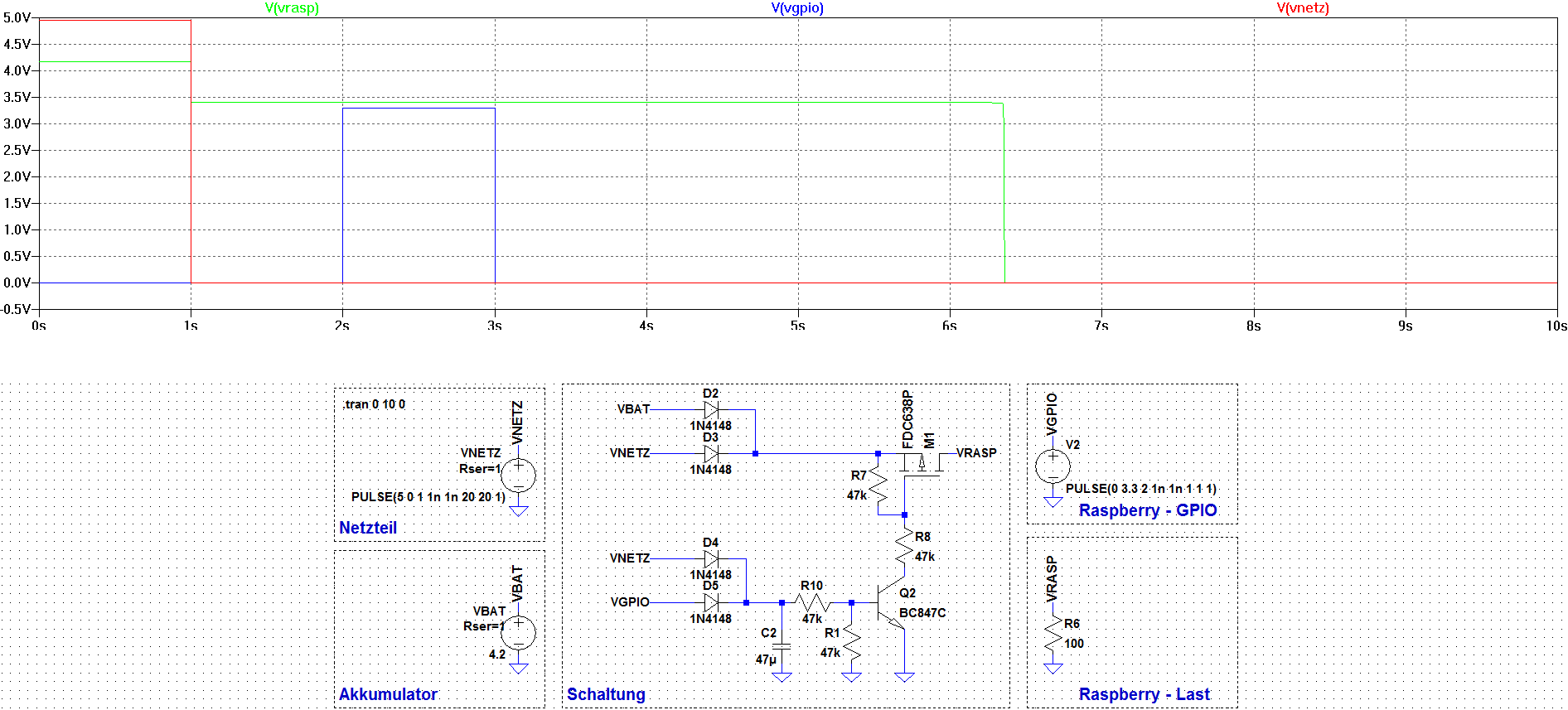

von Hannes (Gast)
rs schrieb:
> Ich habe wohl die Aufgabenstellung nicht ganz verstanden! ;-)
> Bin ganz deiner Meinung. Falls der Autor keinen großen Aufwand betreiben
> will, sollte eine zusätzliche Transistorstufe ausreichen um den
> Dimmeffekt merklich zu reduzieren. Anbei eine Schaltung, kein
> Schmitt-Trigger, die bei nicht betätigen des Tasters einen sehr
> niedrigen Ruhestrom aufweist (Batteriebetrieb und so).
Ich möchte dir mal dazu den Hintergrund erklären evtl. fällt dir dazu
eine komplette Schaltung ein die ich mal nach bauen kann häng an diesen
Problem schon das ganze Osterwochenende und ist etwas deprimierend.
Ich habe mein Raspberry Pi über ein Modul angeklemmt was einen Li-ion
Akku aufläd und sobald die Spannung vom Netzteil wegfällt der Akku den
Raspberry so lange am leben hält bis er halt normal heruntergefahren
ist. Nun zu meinen Problem die Spannung wird halt nie abgeschalten über
den Akku und deshalb kann ich ihn nicht einfach neu starten wenn ich das
Netzteil wieder anschalte.
Deshalb würde ich gerne dieses Problem wie folgt lösen, am liebsten wäre
es mir dieses mit Transistoren zu lösen, denn viele Bauteile auser
WIderstände, Elkos, und Transistoren besitze ich leider nicht.
Sobald die Spannung vom Netzteil(5-5,36V) und einen ausgewählten GPIO
(3,3V) wegfällt, soll die Spannung vom Modul getrennt werden. Sobald die
Spannung vom Netzteil wieder da ist soll die Spannung zum Modul wieder
hergestellt werden. Sowas wie eine ODER-Schaltung realisiert über
Transistoren wenn das Möglich ist. Da leider der GPIO früher auf LOW
geht als mir lieb ist muss dort auch noch eine Zeitverzögerung von 5-10
Sekunden her. Deshalb eigentlich dieser Thread.
Eventuell ist es dir möglich mir da etwas vorzuschlagen am liebsten so
einfach wie es geht denn ich stehe noch sehr am Anfang im Thema
Elektronik. Ich versuche mich weiter einzulesen aber geht halt nicht
alles so schnell wie man das gerne hätte.

von rs (Gast)
Also verstehe ich dich richtig?
Der Laderegler bekommt per USB +5V Spannung. Aus dieser wird über den
Laderegler der Rasp versorgt und der Akkumulator geladen.
Sollte das Netzteil ausfallen schaltet der Laderegler automatisch auf
den Akkumulator um?
Ist das Problem, dass der Laderegler nach Netzteilausfall nicht weiter
lädt, falls der Akku noch Spannung hat und angeschlossen ist?
Also muss erst nach dem Einschalten des Ladereglers der Akkumulator
zeitversetzt niederohmig angeschlossen werden?
Das wäre ohne großem Aufwand zu realisieren.

von Hannes (Gast)
Wenn der 1. Transistor über das Netzteil "geöffnet" wird, kann das
Lademodul den Raspberry mit Strom versorgen. Wenn der 2. Transistor über
den GPIO-Port des Raspberrys ein HIGH bekommt dann soll dieser auch über
das Lademodul den Raspberry versorgen. Und wenn der GPIO auf LOW
schaltet das macht er nur wenn er herunterfährt, aber hier wird die
Zeitverzögerung gembraucht, da er schon im Prozess des Herunterfahrens
auf LOW schaltet er aber noch ein paar sekunden warten soll. Denn wenn
er sofort die Spannung unterbrechen würde könnte es zu Schreibfehlen auf
der Speicherkarte kommen und das Sstem ist gecrasht.
von rs (Gast)
Dann könnte die Schaltung etwas für dich sein?
Habe mal einen Netzausfall simuliert nach einer Sekunde. Dabei kann vom
GPIO Port des Raspberry auch ein high Signal anliegen, die
Spannungsebenen werden durch die Dioden entkoppelt. Die Zeitverzögerung
wird über den Kondensator C2 eingestellt, oder den Widerständen R1 und
R10. Du musst natürlich mit dem Raspberry feststellen wann keine
Netzspannung mehr anliegt. Das kannst du ja über einen Widerstandsteiler
oder so realisieren.

von Hannes (Gast)
Hätte noch eine Frage zur Schaltung, habe sie erfolgreich in LTSpice
nach gebaut. Nur leider is mir aufgefallen das nach dem die VNetz
abfällt die VCC hier Grün im Diagramm auf 4,2 geht. Ich dachte das liegt
daran weil du die VBat auf 4,2 festgesetzt hast. Ich habe jetzt mal die
Vbat auf 5 angehoben aber die Spannung fällt nach dem Trennen der VCC
immernoch auf 4,2 kannst du das kurz erklären?

von rs (Gast)
Der scheint auf den ersten Blick geeignet zu sein!
von rs (Gast)
> LTSpice
das liegt an der Entkopplung durch die Dioden D2 und D3. Über diese
fällt eine Spannung ab. Hab die Dioden aber nur für die Simulation
eingefügt. Bei dir gibt es ja keine zwei Netzzuleitungen von dem
Lademodul zum Raspberry, sondern nur eine einzige. Also kein Problem, in
der realen Schaltung solltest du also diese Dioden weglassen ;)
