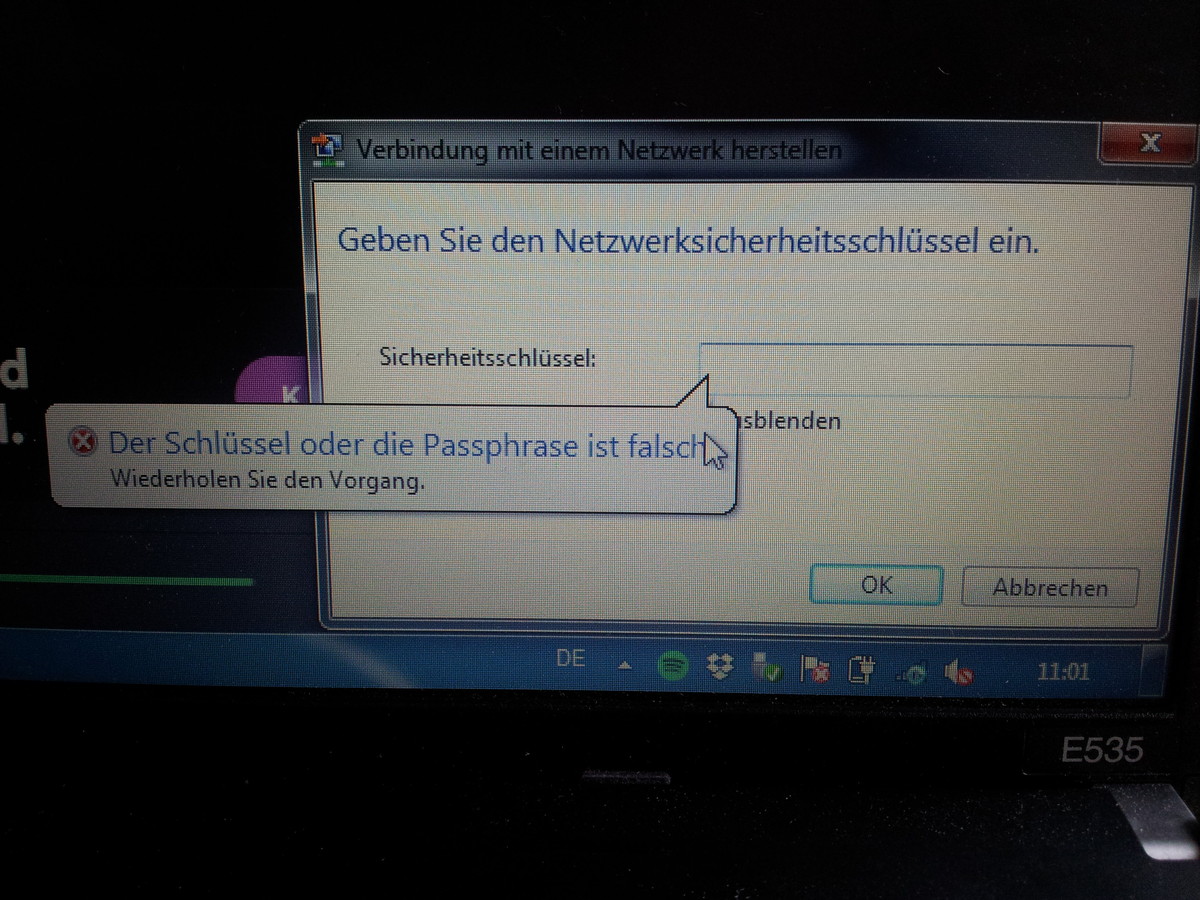

Ich schaffe es einfach nicht meinen Rechner (Lenovo thinkpad E535) mit
meinem heimischen WLAN zu verbinden. Jedes mal wenn ich das Passwort
eingebe kommt die Meldung im Anhang. Das Komische ist vor allem dass die
Meldung fast instantan kommt- zwischen enter drücken und der
Fehlermeldung liegen Millisekunden. Meiner Meinung nach hat der PC kaum
Zeit das Passwort überhaupt zum Router zu schicken. Normalerweise geht
das viel länger auch wenn das PW korrekt akzeptiert wird. Das Passwort
stimmt garantiert (mit Handy und anderen PCs getestet). Der Computer hat
ausschliesslich mit diesem WLAN Probleme. Alle anderen (Uni, bei
kollegen) funktionieren tadellos. Früher ging dieses Netzwerk auch, ich
musste aber nach einer kaputten Festplatte das System erneuern. Per
Kabel am gleichen Router angeschlossen (netgear WGT624) funktioniert
auch problemlos.
Wäre für einen Tip sehr dankbar...ich bin mit meinem Latein doch recht
am Ende und Google hat bis jetzt auch nichts wirklich brauchbares
ausgespuckt. WLAN Treiber neu installieren war auch sinnlos.
Bitte entschuldigt das schlechte und zu grosse Bild im anhang...ich hab
momentan keine Möglichkeit das besser zu machen.

Wie funktioniert das genau? Habe versucht mich mit dem WLAN zu verbinden
während ich eine Internetverbindung hatte. Das Resultat war das Gleiche:
"Es konnte keine Verbindung mit NETGEAR hergestellt werden. - Problem
behandeln".
Das Passwort kopieren und einfügen/Tippfehler kann ich ausschliessen.
Ich habs mir sogar selber per Mail geschickt und reinkopiert - immer das
Gleiche. Ja ich habe auf Gross/Kleinschreibung geachtet. Sonderzeichen
gibts nicht. Verwechselte Buchstaben können es auch nicht sein, am Handy
eingetippt funktioniert es ja auch (von wegen Null und "O" verwechselt
usw.).
Routerneustart war auch erfolglos.
Wenn ich über das Kabel versuche auf "routerlogin.net" zuzugreifen
sollte eigentlich das Fenster zum Konfigurieren kommen. Ich kriege aber
nur die Meldung die Seite sei nicht verfügbar. Das gibts doch nicht???

Der Treiber ist der von der Lenovo Homepage. Mit allen anderen WLAN
Zugangspunkten habe ich kein Problem. Nur dieses eine streikt und nur
mit ausschliesslich diesem PC. Alle anderen PCs funktionieren problemlos
wie immer.

Ok Problem gelöst. Tip vom Kollegen: installier mal eine alte Version
des Treibers (die von 2012 anstelle der von 2015 von der Lenovo Seite).
Zuvor bin ich verschiedene Routerkonfigurationen durchgegangen und habe
den Treiber von 2015 nochmals installiert - alles ohne Erfolg. Auch den
Router auf Werkeinstellungen zurücksetzen brachte nichts.
