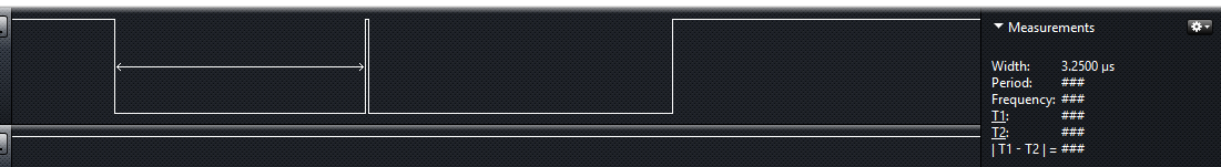

Ich würde gerne über den UART eines STM32F4 was verschicken. Hardware
ist (vorerst) ein STM32F4-Discovery, mit dem STM32F407VG.
Das letzte mal als ich mit dem Zeug gearbeitet hab, war das noch die
Standard-Peripheral-Lib, jetzt wollte ich mal das Cube-Zeugs
ausprobieren.
Also, gesagt, getan, ein neues CubeMX-Projekt (CubeMX Version 4.13.1)
für Atollic TrueStudio (V 5.4.0). Den UART habe ich, zum debuggen,
erstmal mit dem Klickibunti-Interface von CubeMX konfiguriert. Der
entstandene Source-Code ist angehangen. Baudrate sollte übrigens 9600
sein.
Raus kommt aber nichts, was wie UART aussieht. Nur die Signale vom Bild,
und die alle 40ms (wie zu erwarten; aber halt nichts UART-ähnliches).
Hat jemand die Lust/Zeit/Erfahrung, mich beim Debugging zu ünterstützen?
Wem springt mein Fehler sofort ins Auge?
PS: Noch was zur Config: Habe den HSE auf die 8 MHz gestellt, die PLL
auf M=8; N=336 und P=2. Sollten also 168MHz Sysclk rauskommen.
PPS: TxD ist an PA9. Hab ich mit einem LA verbunden. Auch wenn das im
Quelltext nicht ersichtbar ist, ist der in einer von CubeMX-generierten
LowLevel-Methode (im UART_Init) auf AlternativeFunction geschalten.

OP #4520962
So schnell gehts, ich habe es (vermutlich) hinbekommen.
Mindestens ein Problem habe ich entdeckt:
Der TxD-Pin (PA9) ist am Discovery-Board auch für VBUS (von USB)
genutzt. Da liegt wohl noch irgendwas auf der Leitung, was den stört.
Ich habe den jetzt auf PB6-regemapped.
Außerdem gibt es wohl noch irgendein Problem mit meiner
Debug-Konfiguration im TrueSTUDIO, also musste ich die Software erstmal
(manuell) über die ST-Link Utility flashen.
Aber er macht das was er soll. Trotzdem danke an alle, die versucht
haben, zu helfen.
Schönen Freitag,
Peter
