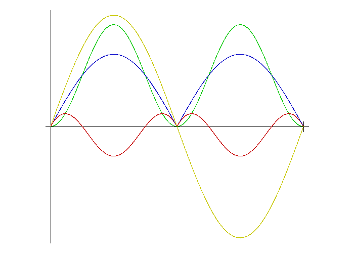

Ich hab mal eine Frage an Leute, die sich evtl. mit den Normen
auskennen:
Wäre es erlaubt, einen Wechselrichter zu bauen, der statt eines
sinusmodulierten Stromes einen konstanten Strom ins Netz einspeist? Also
ich meine damit schon Wechselstrom (was anderes geht ja nicht), aber
eben einen Strom von beispielsweise 1A, der sich über die Zeit nicht
ändert.
Damit verhält sich der Wechselrichter nicht mehr rein ohmisch, aber die
Leistungsabgabe wäre aufgrund der sich ändernden Spannung trotzdem
sinusförmig.
Hintergrund der Überlegung ist eine starke Vereinfachung der Steuerung,
eine Konstantstromquelle ist viel einfacher aufzubauen als eine
sinusmodulierte Stromquelle. Da kommt man ohne Mikrocontroller oder
komplexe DSP-Regelkreise aus, aber ich weiß eben nicht ob so ein Aufbau
möglich wäre.
Mir geht es nicht um die rechtliche Erlaubnis. Ich weiß, daß der
Anschluß von selbstgebauten Schaltungen an das Stromnetz oftmals
verboten ist und ich habe nicht vor, dies dauerhaft oder auf großer Spur
mit hoher Leistung zu tun. Um zumindest Minimalanforderungen zu erfüllen
käme für die Entwicklung ein Trenntrafo "als Netzteil" dazwischen. Mir
geht es darum, ob man theoretisch eine Zulassung für so ein Gerät
bekommen könnte oder ob dies aufgrund des nicht sinusförmigen Stromes
von Anfang an ausgeschlossen wäre.

Warum soll das nicht funktionieren? Ich messe den Strom z.B. über einen
Shunt oder Stromwandler und regle diesen auf konstant. Solange die
Spannung der speisenden Quelle (Zwischenkreis) über der jeweiligen
Netzspannung liegt, wird dieser Strom auch ins Netz fließen.
Die Leistungsregelung/Anpassung erfolgt dann über die Höhe des Stromes,
was bei sinusmoduliertem Strom deutlich schwerer ist. Man bräuchte dann
z.B. einen spannungssteuerten Verstärker, um den Netzsinus in einen
analogen Regelkreis einzukoppeln.

Wenn der Strom konstant ist pendelt die Leistung nur denn der während
einer Halbwelle eingespeiste Strom wird während der anderen Halbwelle
wieder bezogen.
Es würde nur gehen wenn im Nulldurchgang die Stromrichtung umgepolt
würde, was aber wegen des Rechteck-Charakters erhebliche Oberwellen
produziert.

Es ist kein Problem den Konstantstrom mit einer Vollbrücke auf beide
Halbwellen der Netzspannung einzuspeisen.
Ich muß auch dazu sagen, ich hab bereits einen funktionsfähigen
Einspeisewechselrichter mit sinusförmigem Ausgangsstrom gebaut, aber der
verwendet einen recht komplexen Regelkreis mit zwei Mikrocontrollern.
Einer Steuerung des Wechselrichters und MPPT, der zweite für
Überwachung, ENS und Notabschaltung im Fehlerfall.
Mir geht es hier um die Vereinfachung davon, z.B. mit einem analogen
Regelkreis. Aber mit einem analogen Regelkreis einen sinusförmigen
Ausgangsstrom hinzukriegen, der dazu wegen dem MPPT noch variabel sein
muß, kommt mir schwer vor. Vor allem bei sehr kleiner Leistung würden
sich da schnell Toleranzen der Bauteile auswirken, wenn man den
Soll-Sinus gegen eine starre Referenzspannung regelt. Ich glaub das
kriegt man ohne aufwendigen Abgleich/Kalibrierung nicht hin.
Der PFC-Zwang gilt bereits ab 70W wenn ich das richtig in Erinnerung
habe.
Bei einem eingespeisten Konstantstrom würden die Störungen durch das
kurze Abschalten/Umschalten des Stromes in der Nähe des Nulldurchganges
bei sehr geringer Leistung auftreten. Bei 5A Konstantstrom würde der
Wechselrichter grob überschlagen 1100W Dauerleistung erreichen, wenn man
bei +-2V um den Nulldurchgang zwischen den Halbwellen umschaltet,
passiert das bei einer Momentanleistung von 10W. Ein via
Phasenanschnittsteuerung geregelter Staubsauger oder eine auf diese
Weise gedimmte 300W Wohnzimmerlampe stört wahrscheinlich mehr.

Es soll Schaltungen geben, bei denen der Augenblickswert der Spannung
als Referenz für den Strom benutzt wird - erstaunlicherweise wird der
dann auch sinusförmig.  ;-)

Ich wäre blöd wenn ich über sowas nicht schon nachgedacht hätte.
Allerdings finde ich das ohne extem sauberen Abgleich so gut wie
unmöglich. Da spucken einem jede Menge Toleranzen und parasitäre Effekte
in die Suppe. Die Referenzspannung des Stromwandlers (wenn man so einen
zum Messen des Ausgangsstromes nimmt) müßte bei Strom=Null exakt mit der
Referenz des PWM-Reglers übereinstimmen. Das alleine wird schon schwer.
Wenn man einen Shunt zur Strommessung nimmt bekommt man bei kleiner
Leistung Spannungen nahe Null/GND, wo Operationsverstärker oft Probleme
mit haben. Dazu kommt, daß die Amplitude des als Referenz verwendeten
Netzsinus variabel sein muß um die Leistung steuern zu können. Jede
Menge Probleme also.

So, ich hab mal ein wenig herumprobiert und denke das wird nichts. Also
nicht weil es nicht prinzipiell einspeisen könnte, sondern weil die
Verzerrungsblindleistung exorbitant aussieht wenn man sich nicht wie
eine ohmische Quelle verhält.
Zur Grafik:
Gelb ist eine 230V-Vollwelle, Scheitelwert 324V
Grün ist die Leistung an einem 230-Ohm-Widerstand (für 1A effektiv)
Blau ist die Leistung bei 1A Konstantstrom
Rot ist die Differenz zwischen beidem
Die Leistungskurven sind gleich skaliert, der Scheitelwert der blauen
Kurve entspricht 324W. Der obere Scheitelwert der roten Kurve sind +58W,
der untere Scheitelwert -133W.
von Willi S. (ws1955)
Ich habe Null Ahnung, wie die Dinger arbeiten, aber ich bin mir sicher,
dass es dazu keine MCU braucht. Meine Idee wäre im Prinzip ein Class-D
Verstärker, der mit gefilterter Netzspannung angesteuert wird. Eine
Regelung braucht es gar nicht. Nur eine Steuerung für gewünschte
Leistung, d.h. Aussteuerung, Digitalpoti im FB-Differenzverstärker o.ä.
Einen prinzipbedingten Haken wird es wahrscheinlich geben, aber er fällt
mir momentan nicht ein...
von Cortisol (Gast)
Hans schrieb:
> käuflich erwerbbare WR sind stromquellen!
Die Mehrheit ist CV, und auch das Netz ist es.
K.A., woher Du diese falsche Info hast. I-WR
sind praktisch, wenn gleichzeitig wegen des
Erzeugungsprinzips CC bereitsteht, und auch noch
eine etwas niedrigere Spannung als noetig.
Beispiel waere Brennstoffzelle, da kann das so
ausfallen. Geht aber auch mit U(BSZ) >= Up(Netz)
oder einen Boost davor mit U-WR.
Immer diese hochwichtigen Aussagen mit "!".
BTT:
Mittels analogem Regelkreis einen sinusfoermigen
Strom einspeisen halte ich grundsaetzlich fuer
aehnlich einfach wie die sinusfoermige Entnahme.

von hauspapa (Gast)
Und Hans hat damit auch selbstverständlich Recht.
Die Netzspannung ist gegeben, folglich muss der Strom geregelt. Ergo
Stromquelle (oder Senke).
Cortisol schrieb:
> BTT:
Leider ist das nur halb wahr. Strom abnehmen bedeutet ein ohmsches
Verhalten zu simulieren. Das wirkt sich auf alle Resonanzstellen
dämpfend aus.
Einspeisen bedeutet einen negativen Innenwiderstand zu simulieren. Das
wirkt sich auf alle Resonanzstellen entdämpfend aus. Sprich:
Schwingneigung (gerne im Bereich 1...20kHz).
Resonanzstellen gibt's genug, sie bilden sich aus: Kabelkapazität,
Zuleitungsinduktivität und den im EMV Filter verbauten Komponenten.
(Bei hohen Leistungen zusätzlich zu beachten: Die Induktivität und Güte
des Trafos zur nächsten Netzspannungsebene und die Netzfilter anderer
Geräte am selben Trafo, da wird's dann lustig)
Zu den Netzoberwellen: PFC heisst nicht das da ein idealer Sinus
fliessen muss. Hab die Grenzwerte nicht im Kopf aber die Oberwellen 3,
5, 7, 9 dürfen noch ganz ordentliche Amplituden aufweisen. Für das Auge
muss das schon lange kein hübscher Sinus mehr sein. Lücken um den
Nulldurchgang sollten nicht zu lang sein, sonst gibt's Schwierigkeiten
bei den höheren Harmonsischen.
Zur Realisierung: Mit einem Cortex M0 problemlos voll digital. Mit einem
AVR müsste man Stromregler samt PWM Erzeugung analog aufbauen weil der
ADC nicht schnell genug ist. Den Sollwert für den Stromregler würde ich
im AVR generieren lassen.
viel Erfolg
hauspapa
