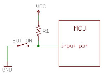

ich setzte mich gerade mit den digitalen Eingängen der PIC
Miktrokontroller auseinander.
Dabei habe ich ein Verständisproblem was Pull Up und Pull Down
Wiederstände betreffen oder auch generell warum die Eingänge so
funktionieren wie sie es tun.
Laut Datenblatt sowie anderen seiten
(http://www.sprut.de/electronic/pic/grund/ioports.htm) liest ein
Mikrokontroller ein High/Low erst ab/vor einer bestimmten
Schwellspannung.
Angenommen die Schwellspannungen liegen bei > 2V als High und < 0,8V als
Low.
Nun, wenn ich mir z.B. diese Schaltung (Anhang) ansehe wunder ich mich,
dass das funktioniert und das bei nicht gedrücktem Schalter ein High am
Mikrokontroller gelesen wird.
Denn der größte Teil der Spannung müsste doch an dem 10K Pull Up
Widerstand abfallen, sodass am Eingang des Miktrokontrollers nur noch
eine Spannung im mV Bereich anliegen müsste.
Was verstehe ich hier falsch?
Wo finde ich Material was genauer erläutert wie die digitalen Eingänge
des Miktrokontrollers funktionieren (TTL und Schmidt Trigger Eingänge)?
Die SPRUT Seite behandelt das nur sehr Oberflächich bzw. setzt zuviele
Grundkenntnisse vorraus.
Taster gedrückt >  Spannung am uC  0 V   >>  Portpin wird als 0 gelesen
Taster nicht gedrückt >  Spannung am uC=Vcc     >>  Portpin wird als 1
gelesen

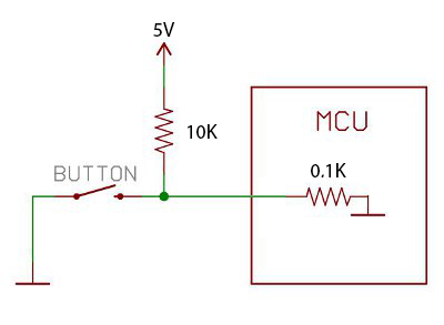

Wenn ich diesen Schaltplan betrachte(Anhang) fällt laut U=R*I an dem 10K
ca. 4.95V.
Das heißt an dem R2 liegt lediglich nur noch eine Spannung von ca. 0.05V
an.
Nun, da ich nicht genau verstehe wie der Eingang des Mikrokontrollers
funktioniert kann ich nicht verstehen was nach dem Pull Up Widerstand
passiert.
Das nach dem Pull Up ein Stromfluss im Mikrokontroller durch einen 100
Ohm Widerstand nach GND fließt ist natürlich absurd und falsch und nur
aus den Wolken geholt aber damit will ich sagen, dass ich einfach keinen
schimmer habe was da genau passiert.
Deswegen würde ich gerne wissen ob jemand ein paar Informationsquellen
hat die mir erklären wie in etwa so ein Eingang funktioniert, sodass ich
zumindest halbwegs ein paar Berechnungen anstellen kann was Stromfluss
und anliegender Spannung angeht.
Der Chip hat keine 100 Ohm Eingangswiderstand, sondern annähernd
unendlich viel Ohm. Du solltest eher mit 100 Mega-Ohm rechnen.
Dann passt es auch.

Chirst schrieb:
> und Beipiele zur Berechnung
Du willst da etwas berechnen, wo es praktisch nichts zu berechnen gibt!
Deshalb gibt es auch keine solchen Beispiele zur Berechnung.
Wenn der Pin als Eingang (ohne internen Pull-Up) konfiguriert ist, ist
er hochohmig und es fließen lediglich Leckströme in der Größenordnung
von normalerweise Nanoampere bis maximal Mikroampere unter
Extrembedingungen (z.B. bei 125 Grad Temperatur) (siehe Datenblatt unter
"Input leakage current). Bei solchen Strömen ist der Spannungsabfall an
einem 10k Widerstand vernachlässigbar.
