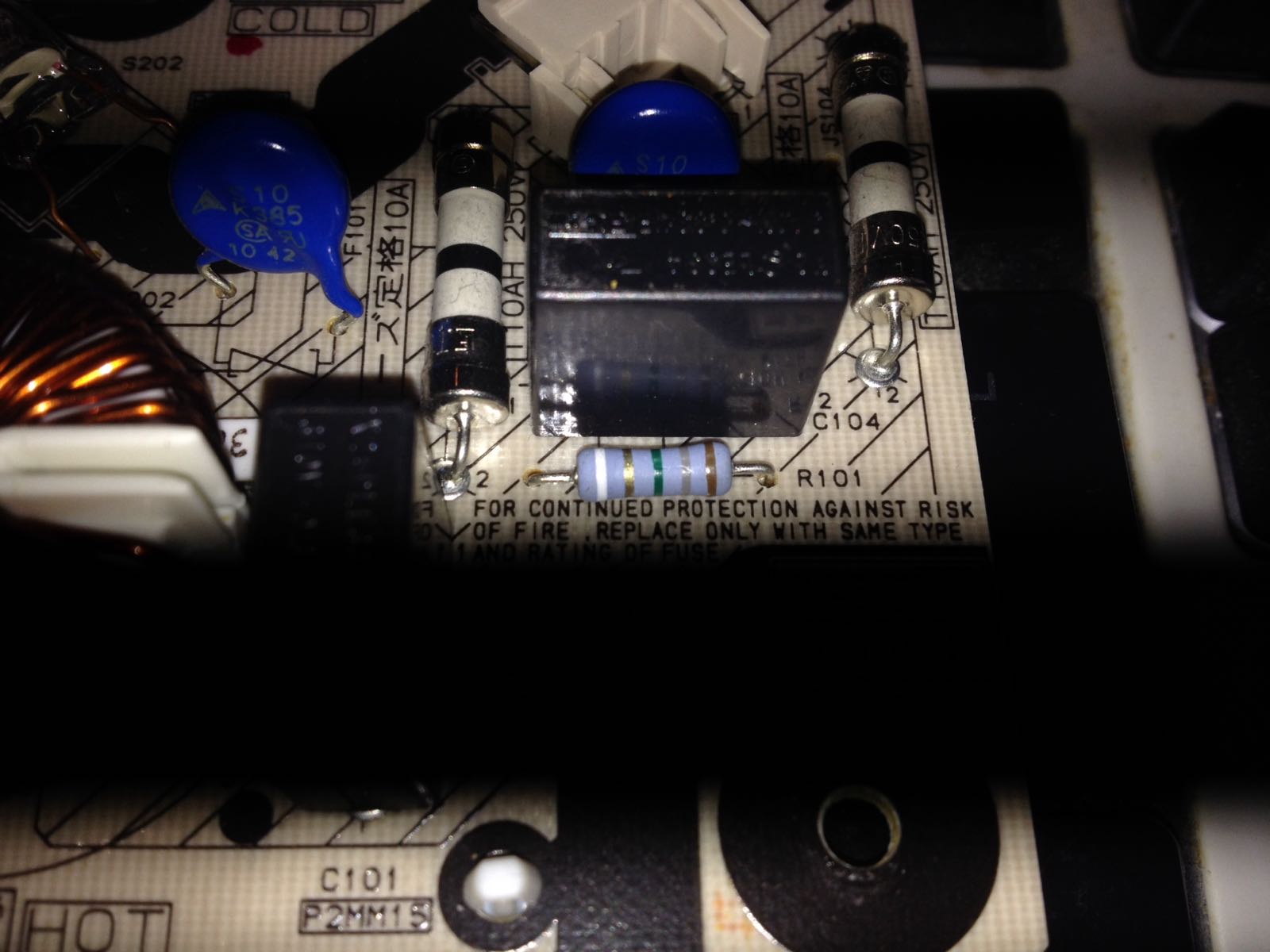

Das Netzteil vom Fernseher sieht so aus als wäre da ein Widerstand
durch.
Ich bräuchte dringen hilfe ob der wirklich hin ist und was für einer das
ist.

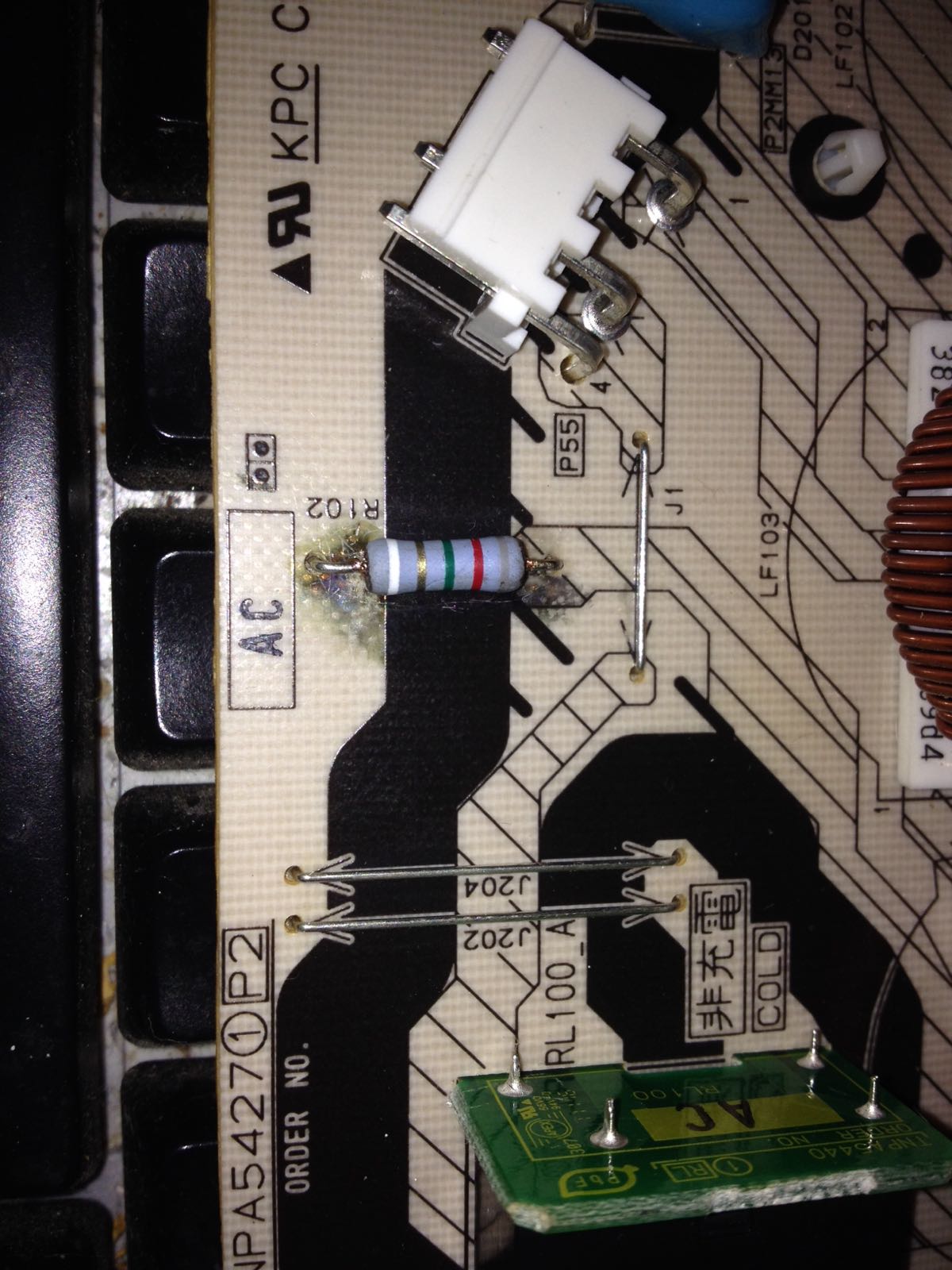

von TomA (Gast)
Der Schaden an der Platine und der Zustand des Widerstandes passen nicht
zusammen. So wie die Platine aussieht, war der Originalwiderstand
schwarz und der jetzt eingelötete ist nur ein Ersatz. Welchen Wert der
Widerstand ursprünglich hatte kann nur noch der Schaltplan klären.
Gruß Tom
von David (Gast)
Ja mit den Farbringen war ich auch schon so weit. Und wenn ich Ahnung
hätte würde ich hier nicht schreiben. Sehr hilfreich deine Antwort.
von David (Gast)
Ne das ist der Original widerstand. Noch wurde nix gelötet aber das
hätte ich vor wenn ich wüsst was für einer das ist
von Marc H. (marchorby)
Ist die LP von einer Lötstation? Heißluft?

von David (Gast)
Das ist die Platine um die es sich handelt

von Wolfgang (Gast)
Hat die nur eine Seite?
Die Breite der rückseitigen Leiterbahn am unteren Ende von R102 spricht
für Ströme von mehreren Ampere. Wenn die Bahn nicht aus Jux so breit
ist, schein auch 82,5Ω noch hoch gegriffen. Da der Widerstand nicht
irgendwie gequält aussieht, sollte doch eine Messung mehr Erkenntnis
bringen.

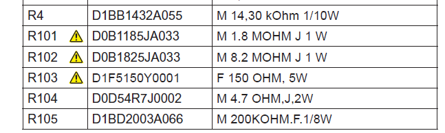

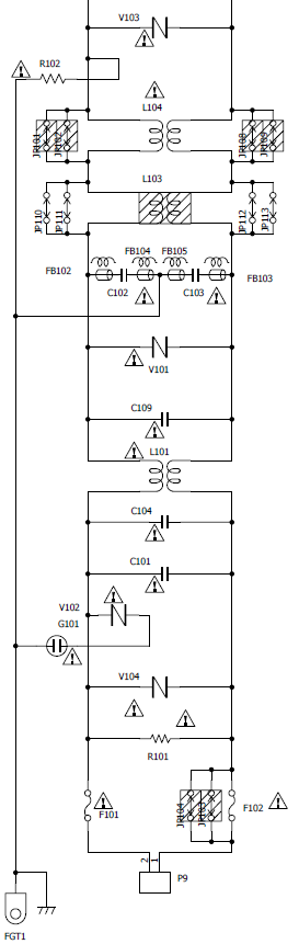

von hinz (Gast)
Man könnte ja einfach im Servicemanual nachsehen:
R102 D0B1825JA033 M 8.2 MOHM J 1 W
Und daneben der Warnhinweis: nur Originalteil verwenden.
(Der Widerstand sitzt zwischen L und PE.)
von S. Landolt (Gast)
Rechts außen auf der Platine ist nochmals so ein gold-weiß-beringter,
der R101: lässt sich über diesen etwas herausfinden?
von David (Gast)
Das ist der R101 .. Das sind auch die einziegen
von hinz (Gast)
R101 D0B1185JA033 M 1.8 MOHM J 1 W
von Michael H. (mueckerich)
Ein Widerstand im Megaohmbereich in so einem Schaltnetzteil? Ich
behaupte mal es ist ein 82,5 Ohm mit 20%
5 Farbringe
1. Ring Grau = 8; 2. Ring Rot = 2; 3. Ring Grün = 5  Macht bisher 825
dann der 4. Ring in Gold = Multiplikator 0,1, das macht dann 82,5 und
der letzte Ring wäre die Tolenanz.
Hier gilt:
Silber = 10%
Gold = 5%
Braun = 1%
Rot = 2%
Grüm = 0,5%
Blau = 0,25%
Violet = 0,1%
und keine Farbe ist 20%
Damit jetzt aber keiner auf die Idee kommt der Widerstandswert hat nur 4
Ringe (Das wären dann die besagten 8,2 Megaohm) haben die Jungs einen
weißen Ring als "keine Farbe" draufgedruckt.
Damit hat Hannäs die richtige Lösung.

von Old P. (Gast)
.... und soll sicher irgendwelche Kondensatoren entladen, wenn der
Stecker aus der Dose gezogen wird.
So wie es aussieht, ist seine Zementschicht auch leicht aufgeplatzt, das
Ding hat vielleicht Überspannung abbekommen. Mithin auch das Netzteil,
da wird wohl noch mehr defekt sein als nur der R.
Der 5. Ring (weiß) sagt wahrscheinlich aus, das es ein spezieller
"Sicherheits-R" ist.
Old-Papa
von hinz (Gast)
Damit die Diskussion ein Ende hat: siehe Anhang.
