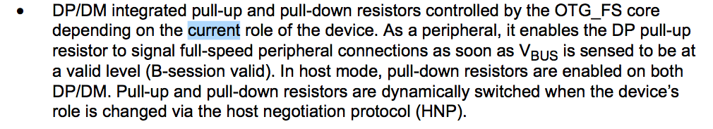

Ich habe jetzt mal sicher gestellt, dass USB_DevConnect() aufgerufen
wird (breakpoint), welches zur Aktivierung der Wiederstände führen
sollte. Das SDIS flag im OTG_DCTL wird gelöscht und ist auch laut
Debugger gelöst (Inhalt des Registers = 0).
Aber leider sehe ich immer noch keinen Pegel. Wenn ich versuche, mit
einem 100k Widerstand, D+ auf high zu ziehen, dann gelingt mir das
allerdings nicht (~0,8V), was dafür sprechen würde, dass ein Pulldown
Widerstand aktiv ist.
Die ISR zum OTG Peripheral wird leider auch nie aufgerufen. Ich würde
davon ausgehen, dass dies zumindest, wenn ich die 5V vom USB anschließe
mal passieren müsste (device detected).

Ich bin nach einem Tipp aus dem ST Forum noch mal die Einstellungen der
Clock durch gegangen und bin darauf gestoßen, dass wenn ich eine externe
Clock Quelle nutze, da noch ein Flag gesetzt werden muss.
Nun bin ich noch mal alle Clock Register durchgegangen (entschuldigt
bitte das Englisch):
