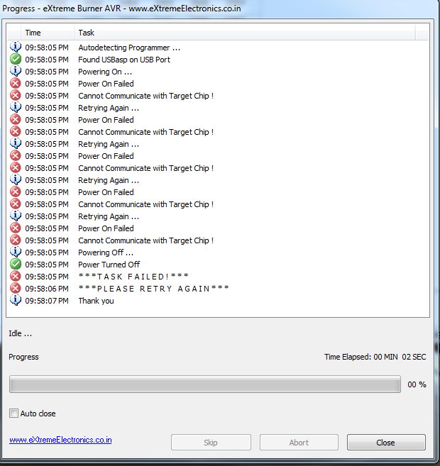

Hallo
Zu meinem Vorhaben: bin blutiger Anfänger und will meine Taschenlampe
die einen ATTiny13 hat verändern.
Habe mir jetzt einen USBAsp zugelegt und die Software ist eXtreme
Burner.
Lesen hat funktioniert und ich habe "Chip Erase" gedrückt und jezt
bekomme ich keine Verbindung zum ATTiny mehr.
Kann mir jemand sagen was ich machen muss damit es wieder funktioniert?
Danke schonmal

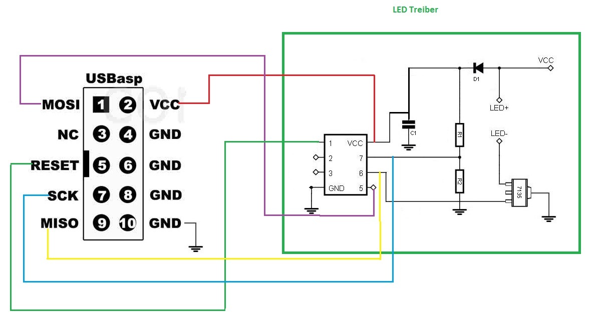

Zuerstmal einen Schaltplan erstellen, damit man den prüfen kann.
Dann ein Foto vom Aufbau machen, damit man ihn mit dem Plan vergleichen
kann.

Mein Teirber ist ein "Nanjg 105C" und möchte Helligkeitsabstufungen
ändern und die Ladung des Accus durch blinken darstellen usw. Vorlagen
hab ich schon im Internet gefunden.
Ich habe vor gut 10 Jahren in der Schule Grundprogrammierungen gemacht
und erfolgreich vergessen ;)
Der USPASP war mit 1,80€ nicht gerade teuer, keine Frage!
Was ich nicht verstehe ist: ich hab 2 dieser Treiber mit ATTiny 13
vorher konnte ich bei beiden den HEX Code auslesen.
Habe bei einem auf "Chip Erase" geklickt und seither bekomme ich keine
Verbindung mehr (siehe Bild). Der andere lässt sich problemlos auslesen.
Mein Verdacht ist ob irgentwas grundsätzliches dadurch gelöscht wurde
Danke schonmal
von Stefan F. (Gast)
Zeichne einen Schaltplan und mach ein Foto vom Aufbau. Dein vorheriger
Beitrag hat uns kein bisschen weiter gebracht.
Welcher Pin des µC an welchen Pin des Programmers gehört, wissen wir
alle. Entscheidender ist, was du drumherumgebaut hast.

Bist du dir sicher, das der Tiny vom USBASP auch mit Strom versorgt
wird, bzw das der USBASP auch VCC auf diesem Anschluss liefert? Ich
kenne etliche Derivate wo der VCC unbenutzt / unbelegt ist.
Oder... mein Gedanke... wird bei Chip Erase auch die Fuses
zurückgesetzt?! Vielleicht ist der CKDIV8 wieder gesetzt?! Versuche mal
die ISP Freq runterzusetzen.

Bitte entschuldigt die späte Antwort, habe leider viel Zutun gehabt.
Spannungsversorgung hab ich überprüft, ist ok
ISP Freq runterzusetzen hat leider auch nichts gebracht, gut möglich das
mit der Fuses was nicht stimmt. ist nur die Frage wie ich das ändere.
Die Bilder sind der aktuelle Schaltplan und ein Foto davon.
von tommy_v (Gast)
@SBGJunge
Löte mal bei JP3 eine zweipolige Stiftleiste ein und stecke einen
Kurzschlussstecker (Jumper) drauf. Damit läuft der USBASP dann mit
niedrigem ISP-Takt.
Hast du einen 100nF Abblockkondensator am ATTiny?

von batman (Gast)
Wenn das noch so ein alter USBASP ist, erstmal neue Firmware
draufflashen, die Bitclock (avrdude -B 4 ..) tatsächlich verarbeitet.
von Markus W. (Firma: guloshop.de) (m-w)
Richtig, leider ein verbreiteter Fehler: falsche oder veraltete
Firmware.
Die Geschwindigkeit würde ich testweise mal extrem runtersetzen: -B 600
