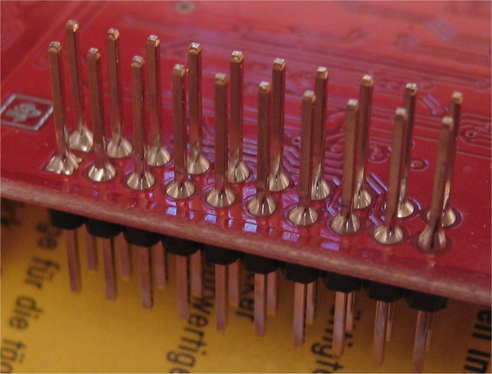

OP #4521591
Daß es KEIN einfaches Wellenlöten sein kann sollte wohl klar sein! Und
wie kann ein automatischer Dispenser die Lotpaste an die Borung bringen?
Wenn man es VOR dem Bestücken der Stiftleisten macht, klebt Lotpaste an
den Stiften. Macht man es danach, müsste der Dispenser zumindest
irgendwie schräg arbeiten. Denkbar. Wer weiß genaueres?
#4521650
Wir haben so etwas vor 25 Jahren mal gemacht.
Auf einer grossen Backplane wurden VG-Leisten (DIN 41612)
mit langen Wire-Wrap Pins montiert. Auf die Pins wurden
dann exakt auf Länge geschnittene Schläuche (Silikon ?)
gesteckt. Da es sich um Multilayer handelte, gingen diese
dann erst einmal in den Temperaturschrank zum Vorwärmen.
An der Lötanlage wurden dann die Durchfahrthöhe und die
Wellenhöhe entsprechend eingestellt.
Das funktionierte erstaunlich gut, selbstverständlich
nicht ganz ohne Lötzinnbrücken.
