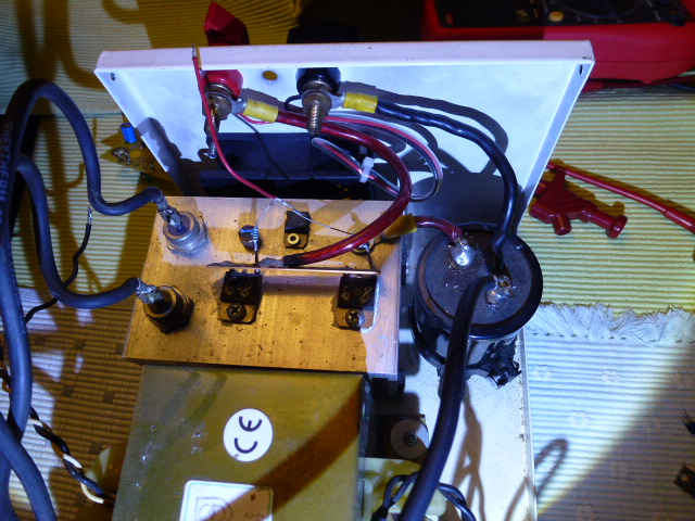

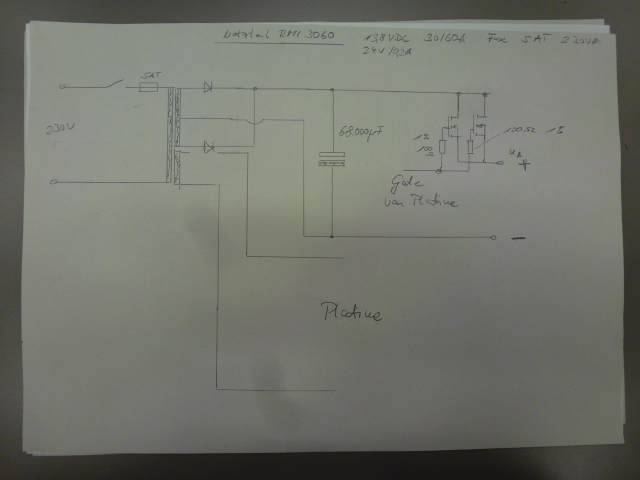

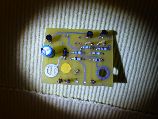

Habe ein altes Netzteil (Trafo) zur Fehlersuche bzw Reparatur erhalten
und würde um Hilfe bzw Schaltplan falls vorhanden, bitten.
Es handelt sich um einen Trafo mit Mittelanzapfung 16/0/16 V 380 VA &
24 V / 0,2 A für eine Steuerplatine.
Soweit ich das beurteilen kann, ist der Trafo ok, es sind vmtl 2 MosFets
parallel mit grossem Kühlkörper und eine Steuerschaltung mit vmtl drei
Transistoren. Bei einem, sollte es sich um einen Transistor handeln,
kann ich eine Diodenstrecke (0,6 Volt) nicht messen.

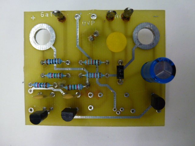

Kennt jemand das Netzteil bzw kann mir Tipps geben. Momentan ist die
Platine abgelötet.
Auf dem Kühlkörper befindet sich noch ein Tip 121, weiss jedoch nicht ob
das
original so war.
Ein Bild der Platine im Anhang.

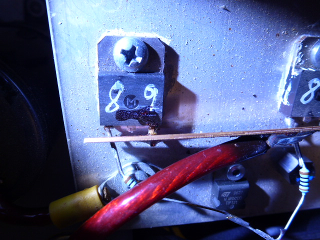

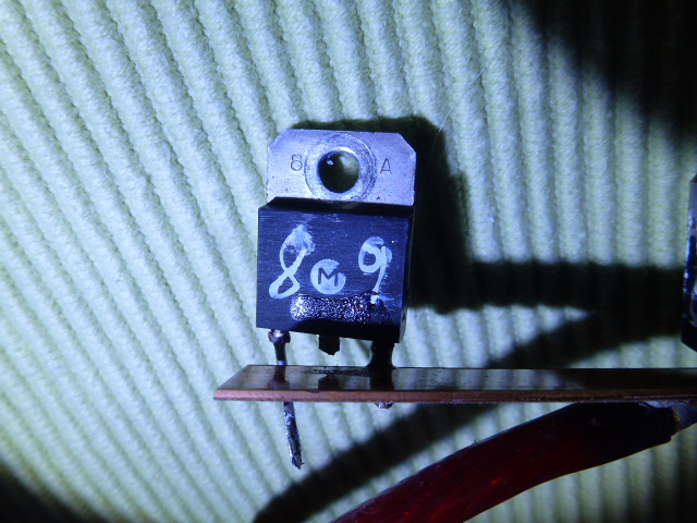

Laut Bauteiltester handelt es sich um NMOS mit 7,49 nF und Vt 3,41 Volt,
denke mal die MOSFETS müssten ok sein. Die Beschriftung scheint
weggeschliffen zu sein, nur ein 'M' vmtl Motorola.
Bilder im Anhang.
Soweit meine Kenntnisse reichen, müssten die MOSFETS bei 0 Volt am Gate
vollständig sperren ?

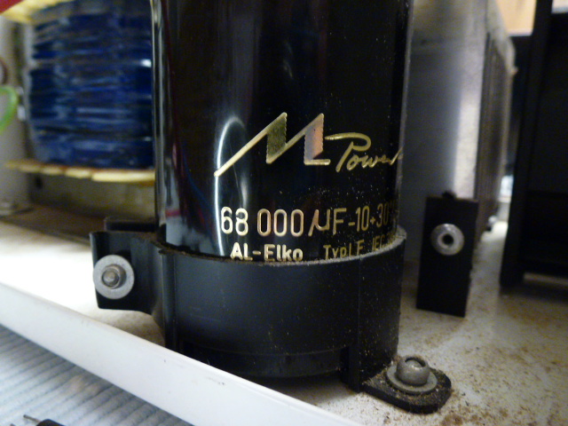

Jetzt habe ich die MOSFETS entfernt und nur mit Dioden und Elko
betrieben.

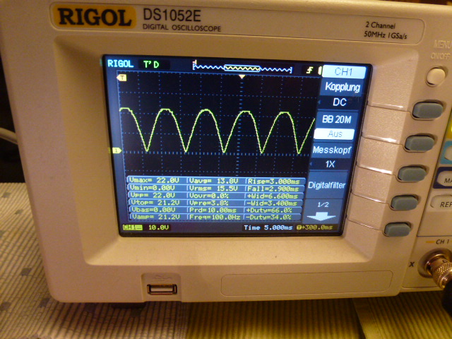

Könnte es sein dass der Elko defekt ist? Messe auch mit dem DMM 5 Volt
AC am Kondensator ohne Last.
Mit Last (12 Volt/50Watt) habe ich 100 Herz (Zweiweggleichrichtung) ohne
erkennbare Wirkung eines Glättungselkos. (gespeist mit Regeltrenntrafo)
Hätte eigentlich mit dem Elko geringen AC ca 200 mV erwartet.
Wie kann ich den Elko testen 68.000 uF?
Kann ein Bauteiltester (Chinamann 'damaged or unknown part') oder der
Megger LCR131 ('FUSE') so grosse Elkos zuverlässig testen?

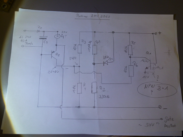

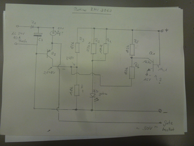

Habe versucht den Schaltplan zu erstellen, falls noetig bitte
korrigieren.
Soweit ich das weiss wird ueber den Ausgangsteiler gegen eine Referenz
2,5 Volt verglichen. (Bauteil bei Elko (Aufdruck weggeschliffen)).
U-Teiler 8,2k/1.8k verstanden, jedoch Teiler 8,2k/8,2k mit offenem
Emitter vollkommen unklar. Erklaerung waere gut.
Nachfrage wegen Schaltplan an Hersteller leider erfolglos. (zu altes
Geraet)
Platine an 24 Volt AC und Ausgang an 10-15 Volt DC angeschlossen.
Erwartete eigentlich dass sich die Gatespannung ca 32 Volt zum Oeffnen
der MOSFETS bei Erreichen der Ausgangsspannung von 13,8 Volt verringert,
bzw
kann man dies so nicht messen? Led leuchtet bei Erreichen der Spannung.
Bilder im Anhang.

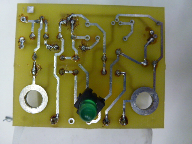

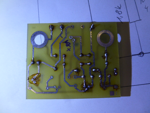

Habe die Platine mal in Sprint-Layout abgekupfert. Was völlig unklar
ist, sind die Anschlüsse von und zur LED. Kannst Du das einmal mit einem
Ohm-Meter genau(!) nachmessen, d.h. welche Leiterbahn geht genau wo
hin?!
In Verbindung mit den Widerständen R1 und R2 macht Dein Schaltplan auch
nicht wirklich Sinn an dieser Stelle.
Mach doch bitte noch mal genau einen Verdrahtungsplan, d.h. was ist
genau wo und wie mit der Platine verbunden.
Am TIP121 ist, laut div. Bilder aus anderen Quellen, auch eine kleine
Platine mit mindestens einem ELKO und einem Widerstand angeschlossen.
Ein TL431 scheidet mit hoher Wahrscheinlichkeit aus, da nur die beiden
äußeren Pins angeschlossen sind. Beim TL431 ist aber die Kathode und
Ref. dort angeschlossen und die Anode (in der Mitte) wäre nicht
beschaltet - was dann nicht funzen würde!
> Geraet)
> bzw
> Bilder im Anhang.

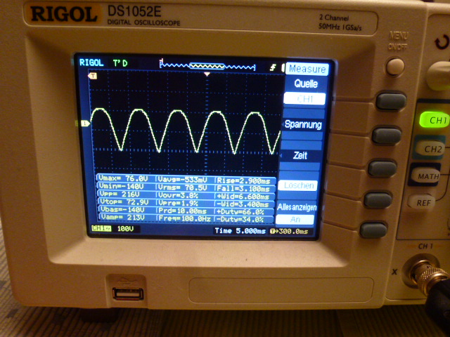

Hmmm. Das was mir noch am Bild <P1150744.JPG> auffiel war, dass es sich
hier nicht um die übliche Ripple-Kurve an einem Lade-ELKO aussieht.
Diese würde von der Spitzenspannung (Umax= 22.4V) nach einer e-Funktion
abfallen, bis die nächste (gleichgerichtete) Halbwelle kommt. Im
besagten Bild kommen die Spitzen der Halbwellen ab einem bestimmten
DC-Pegel (Umin= 17.6V) komplett durch - das ist ein recht merkwürdiges
Verhalten!
OP #4540425
Bitte um Entschuldigung fuer die spaete Antwort:
Das Bild <P1150744.JPG> ist im Leerlauf ohne Belastung gemessen, habe
mittlerweile zwei Elkos 33.000 uF / 16 Volt in Reihe an den Ausgang
geloetet.
Sieht deutlich besser aus: ca 200 mV bei 4 A Last. (50 Watt / Halogen).
Habe den Plan verbessert, Led, Referenz und Q1 ?? ausgeloetet.
Referenz hat ca 340 Ohm und mittlerer Anschluss fehlt.
Q1 ist laut Bauteiltester ein NPN Transistor mit B = 1 ?? oder eine
Doppeldiode oder Shunt Diode.

Und ist trotzdem irgendwie ungewöhnlich/falsch. So kann/sollte es
eigentlich nie bzw. an keinem (Mess-)Punkt der Schaltung aussehen.
Oder ein defekter Transistor mit E-C-Kurzschluß?!? Schon mal überprüft -
d.h. den Widerstand zw. E- und C-Anschluß gemessen?
> Fuer den Anschluss des TIP 121 fehlt die Platine (Kondensator &
> Widerstand).
Wenn die Kabel zu den Anschlüssen der Platine mit der Aufschrift
"OVP"(?) gehen, dann könnte das eventuell die sogenannte "OverVoltage
Protection" sein. Die scheint dann bei Deinem Gerät nicht vorhanden zu
sein.
> Koennte man eine andere Regelschaltung wie z.B. link auf "uelse"
> aufbauen, wenn ja waere ein entsprechender Link gut.
Kann man, aber die von "uelse" würde ich nicht(!) nehmen.

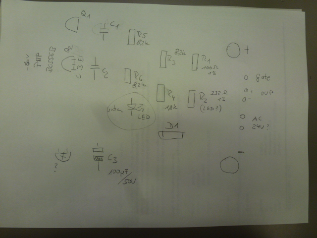

Ein Problem sehe ich immer noch: Im Schaltplan geht eine Seite von R5 an
die [+]-Buchse. Im Bestückungsplan (Posting vom 03.04.) soll dies der
Widerstand sein, der näher am Rand der Platine sitzt, obwohl dieser laut
Leiterbahnen der Platine keine Verbindung dazu hat. R5 und R6 sind also
bei Dir irgendwo vertauscht. Soll die Bestückung richtig sein, so ist
der Schaltplan dazu falsch.

Hallo Hr Rabe und Forenmitglieder sowie Gäste,
Sie haben recht Widerstand R5/R6 ist vertauscht.
Den Transistor?!? habe ich nochmal geprüft (DMM):
B->E 2,7 Mega Ohm / 0,583 Volt
B->C 4,0 Mega Ohm / 0,689 Volt
E->C     Widerstand unendlich
hfe = 1 ?!?

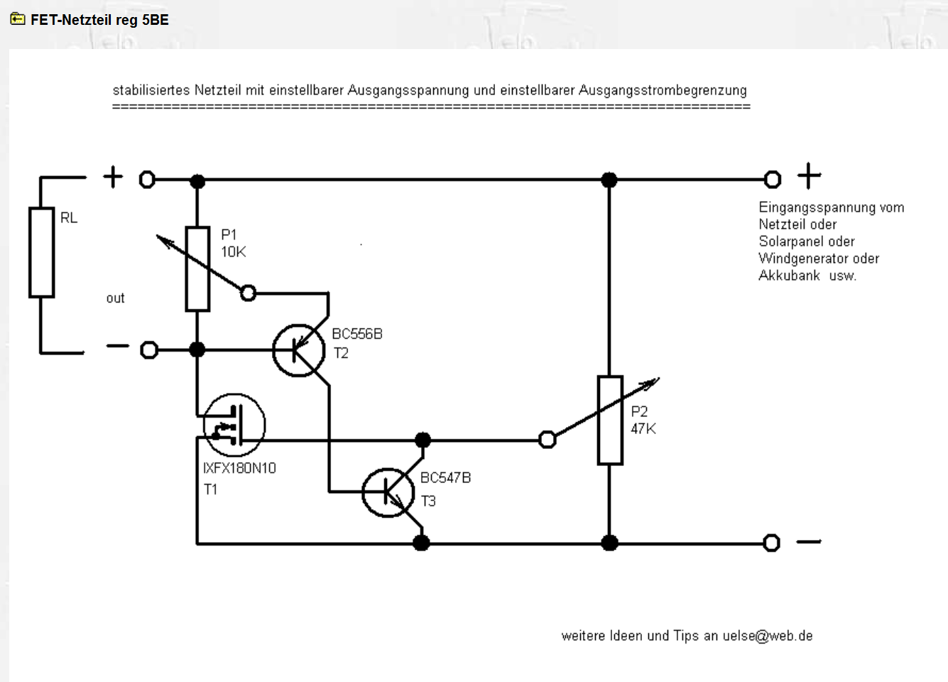

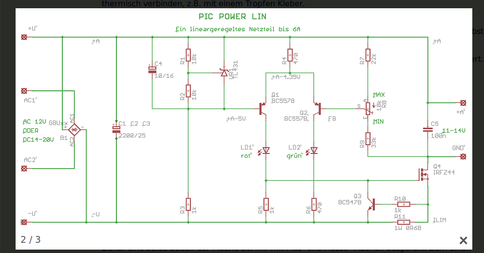

Da ich vmtl die Originalschaltung nicht reparieren kann, würde ich gerne
eine andere aufbauen. Habe zwei Schaltungen in Betracht gezogen.
Welche würde besser funktionieren. Würde gerne die Original Mosfet's
benutzen.
Bilder im Anhang. (von Strippenstrolch bzw homo ludens).
Kann man die Schaltung von homo ludens (Opv 741) auch mit Mosfet's
aufbauen?
#4836413
Für alle die noch an dem gleichen Problem knabbern:
Alle Halbleiter im TO92 Gehäuse sind TL431.
Die Schaltung splittet sich prinzipiell in drei Bereiche auf:
Der "mittlere" der drei TLs ist für die Regelung der Ausgangsspannung
zuständig (Standardschaltung). Der direkt daneben sorgt dafür, dass bei
einem Kurzschluss der Ausgangsspannung die GS-Spannung nicht zu weit
ansteigt. Der einzeln stehende bei dem das mittlere Beinchen nicht
verdrahtet ist ist allerdings der Brüller schlechthin. Dieser TL431 wird
so als Konstantstromquelle eingesetzt (!!!!!) Es ist auch tatsächlich
ein nahezu konstanter Strom der damit bewirkt wird. Ich habe schon viele
Schaltungen entwickelt. Aber auf so eine verwegene Idee bin ich noch
nicht gekommen.

Bei meinem Exemplar war übrigens einer der drei parallelgeschalteten
(!!) MOSFETs durchgeschlagen (Kurzschluss in alle Richtungen). Dabei
raucht dann auch der 100 Ohm Gatewiderstand ab und alle drei TL431. Die
Transistoren sollte man dann alle drei wechseln. Ich habe FDA59N25
genommen. Es ist sicher schlechter Stil, drei MOSFETs einfach parallel
zu schalten. Aber diese NTs werden häufig für den Betieb von Funkgeräten
(SSB) benutzt so dass selten der maximale Strom auf Dauer gefordert
wird. Und da schlawinert sich die Schaltung dann irgendwie durch (bis
wieder der MOSFET mit der niedrigsten Schwellenspannung das Zeitliche
segnet).
