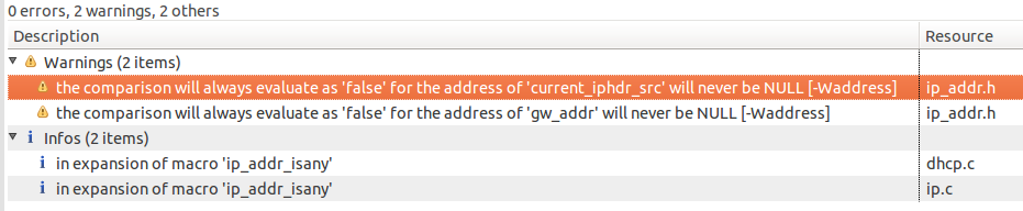

ich möchte lwip auf dem stm32f7 nutzen und möglichst ohne Warnung
compilieren.
Um das Problem zu lösen habe ich das gefunden:
in der ip_addr.h füge ich ein (void*) ein und es gibt keine Warnung
mehr.
#define ip_addr_isany(addr1) ((addr1) == NULL || (addr1)->addr == IPADDR_ANY)
wird zu
#define ip_addr_isany(addr1) ((void*)(addr1) == NULL || (addr1)->addr == IPADDR_ANY)
Jetzt verstehe ich aber nicht genau was da passiert.
Wird die ganze Funktion nicht durch das void zerstört bzw ausgehebelt?

Du hast wohl eine Adresse als Argument verwendet. Der Compiler fragt
sich nun warum "du" diese mit NULL vergleichst, was niemals wahr sein
kann.
Nach dem (void*) cast fragt der Compiler nicht mehr nach weil du ihm
sagst, dass du weißt was du tust. Kann man so machen.
Das Makro scheint kein Standard zu sein. Ich würde daher drauf
verzichten. Also statt
ip_addr_isany(&current_iphdr_src)
direkt das Feld vergleichen
current_iphdr_src.addr == IPADDR_ANY

Ich nehme an, dass du eine Adresse übergibst. Diese kann niemals NULL
sein (der Vergleich ist also niemals erfüllt). Bsp.
#include <stdio.h>
int main()
  int i = 0 ;
  if (        &i  != NULL) printf("As expected (1)\n") ;
  if ((void*)(&i) != NULL) printf("As expected (2)\n") ;
  return 0 ;
prompt>gcc -Wall -o test test.c
test.c: In function ‘main’:
test.c:7:19: warning: the comparison will always evaluate as ‘true’ for the address of ‘i’ will never be NULL [-Waddress]
prompt> ./test
As expected (1)
As expected (2)
