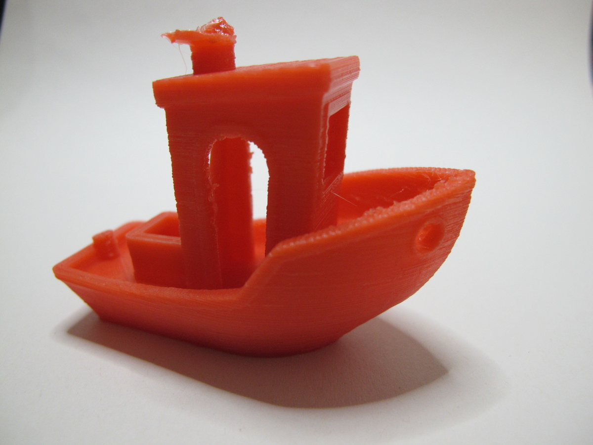

Gast #4674520
So, ich nähere mich einer vernünftigen Einstellung :-)
Leider passieren noch immer manche, für mich noch nicht
nachvollziehbare, Fehler  - aber so langsam wird es vorzeigbar.
Anbei ein Druck des 3DBenchy mit 0,2 mm Layer-Stärke und 0,4 mm Düse.
Leider hat es den Schornstein zerbröselt (die Ursache suche ich noch :-(
) - aber die Maßhaltigkeit ist schon mal prima. Noch etwas heiß gedruckt
(die Fäden bzw. "Schnürpsel") und mir fehlt halt immer noch der
Filament-Kühler.
Man kann jetzt sogar schon die Schrift auf dem Schild am Heck (mit etwas
Fantasie) lesen. Mit 0,1 mm Layer-Stärke sollte das nochmal um einiges
besser werden.
Übrigens bin ich von Slic3r auf Cura umgestiegen - aus meiner Sicht ein
Verbesserung.
Jetzt spiele ich weiter an den Parametern ...

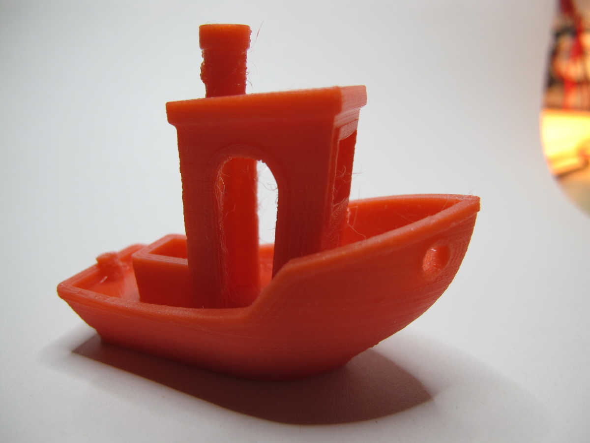

Gast #4675023
So ... ich kann jetzt auch mit Schornstein :-) Noch nicht optimal - aber
immerhin.
Habe den Fehler gefunden - eine Einstellung in Cura.
Die Auflösung habe ich auf 0,1 mm Layer-Stärke "verfeinert". Mit einer
gleichfalls feineren Düse denke ich noch bessere Ergebnisse erreichen zu
können.
Die Temperatur habe ich jetzt auch besser eingestellt - jetzt kommen nur
noch hauchdünne Fädchen (sieht man recht deutlich) vor, die aber nur
optisch stören.Der Schornstein und die Überhänge sind noch nicht
wirklich optimal - aber das schiebe ich mal auf die fehlende / nicht
optimale Kühlung des Filaments (ich habe einen Lüfter aus der Ferne
drauf blasen lassen ...)
Die Maße sind wirklich sehr gut -  der Schornstein hat z.B. 6,98 mm
Außendurchmesser. Die Gesamthöhe incl. Schornstein beträgt 47,83 mm, die
Gesamtbreite 31,09 mm. Das Dach ist 23,09 mm lang etc.
Das können die Ultimaters etc.wahrscheinlich besser - aber für ca. 260 €
incl. Verbesserungen ist das für mich ausreichend. Wenn ich die
ausgetauschten Schrittmotore und das Netzteil noch bei eBay halbwegs
vernünftig verkaufen kann liege ich bei ca. 230 €. Noch ein Holzkasten
drum und ich versuche mich mit ABS :-)
Wahrscheinlich werde ich das Ganze doch noch auf Alu-Profile umstellen.
Das werde (wenn vorgefertigt) sogar ich hinbekommen, da die grundlegende
Struktur des Prusas nicht besonders komplex ist.
Was mich reizt wäre allerdings eine Umstellung der Y-Achse, da hier
ordentlich Masse bewegt werden muss, was Zeit kostet. Da ist das
Ultimaker-Prinzip deutlich besser. Mal schauen ...
