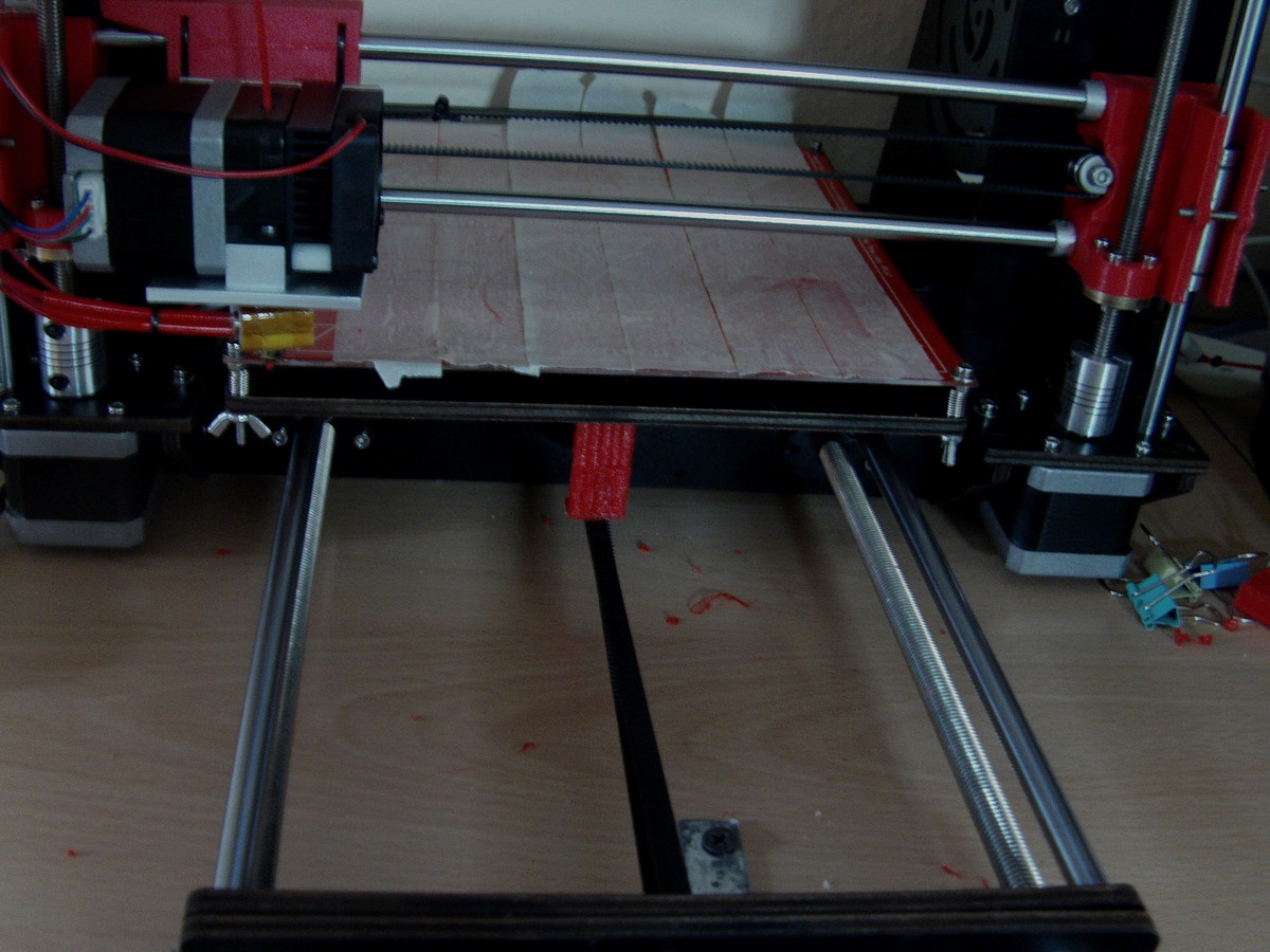

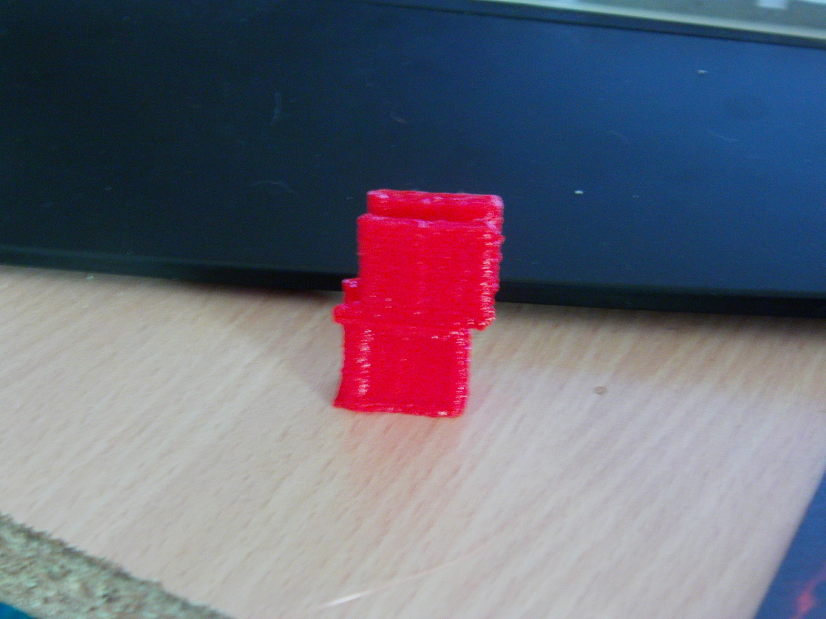

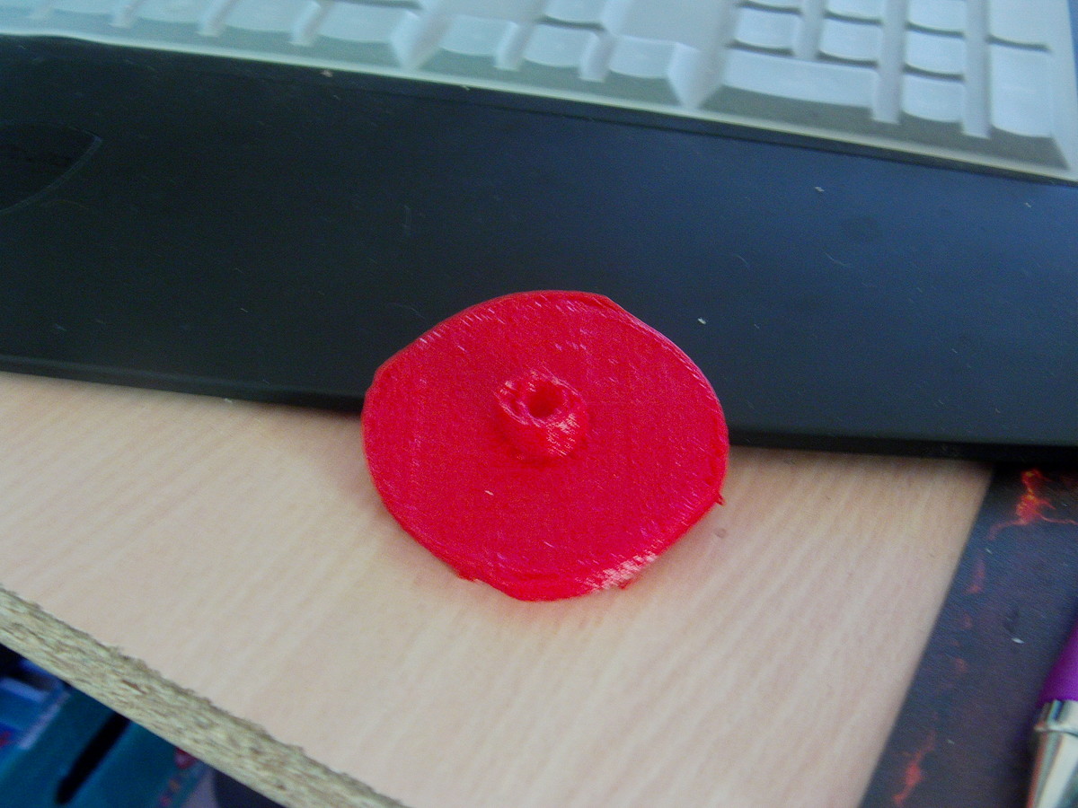

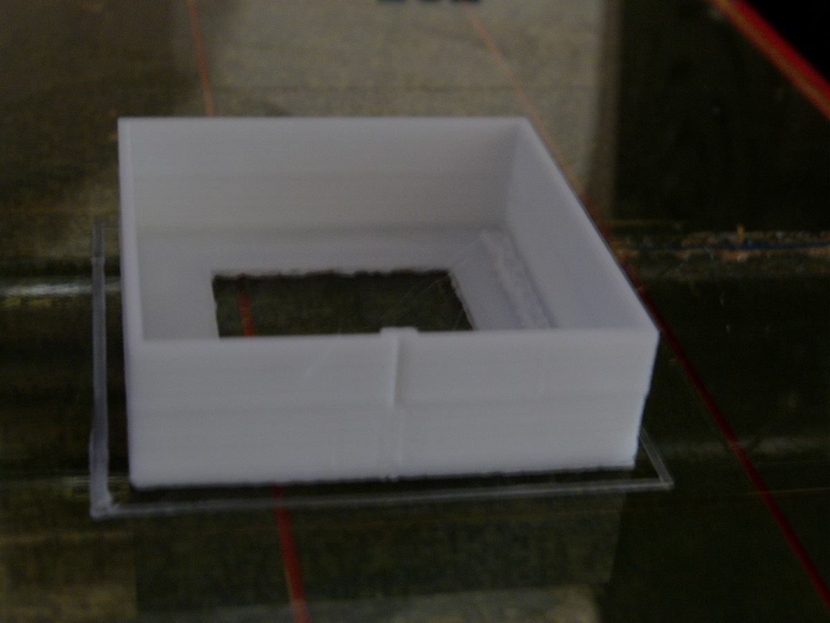

Hallo, ich habe mir einen prusa i3 pro drucker gekauft und bin soweit zufrieden habe nur ein problem beim drucken und zwar druckt er nicht rund und füllent und er verzieht das druckbild manchmal was kann ich da machen das ich auch solche ergebnisse wie du erzielhen kann?

Jens H. schrieb: > ... ich habe mir einen prusa i3 pro drucker gekauft und bin soweit > zufrieden ... So wie ich die Bilder interpretiere besteht dazu kein Grund. Da sind doch allenfalls Kunststoffabfälle zu sehen.

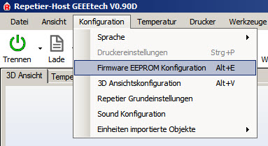

Und wie kann man auf die Firmware zugreifen wenn man schauen möchte was da eingestellt ist?

Jens H. schrieb: > bin soweit zufrieden Echt? Jens H. schrieb: > habe nur ein problem beim drucken Ach, na dann. Mein Auto hat auch nur das Problem, das es nicht fährt. Ist trotzdem ein super Briefbeschwerer... ;) Spaß beiseite: Den Versatz bekommst du, weil deine Stepper Schritte verlieren. Erstmal prüfen, ob alle Schlitten sauber laufen. Da darf nichts hakeln / schwergängig sein. Sobald das ok ist, prüfe die Parameter für Vmax, Beschleunigung ... der Stepper. Taste dich von unten an die Werte heran, die dein Drucker fahren kann, ohne Schritte zu verlieren. Die Abflachungen in den Rundungen kommen sehr wahrscheinlich vom Backlash - auf Deutsch: beim Richtungswechsel hast du irgendwo Spiel. Du solltest die Mechanik überprüfen (Zahnriemen nicht ausreichend gespannt, Riemenrad nicht fest auf der Welle...) Wenn du diese Probleme behoben hast, kannst du dich um den Füllgrad kümmern. Wenn die Parameter für den Extruder stimmen, reicht es üblicherweise den wirklichen Durchmesser des Filaments zu messen und dem Slicer mitzugeben, damit die korrekte Menge extrudiert wird. Da steckt noch einiges an Arbeit drin! Wenn du was willst, dass auf Anhieb funktioniert und mit Garantie und so, musst du erheblich tiefer in die Tasche greifen.
Da scheint noch einiges im argen zu liegen. Zum einen verliert die eine Achse Schritte (mal mehr oder weniger kontinuierlich, mal mehrere auf einmal, zum zweiten sieht es bei den letzten bildern nach massivem wobbel der z-Achse aus und der Filamentvorschub scheint auch noch viel zu wenig Material zu fördern. Hast du den Drucker selbst zusammen gebaut oder wird der montiert geliefert?

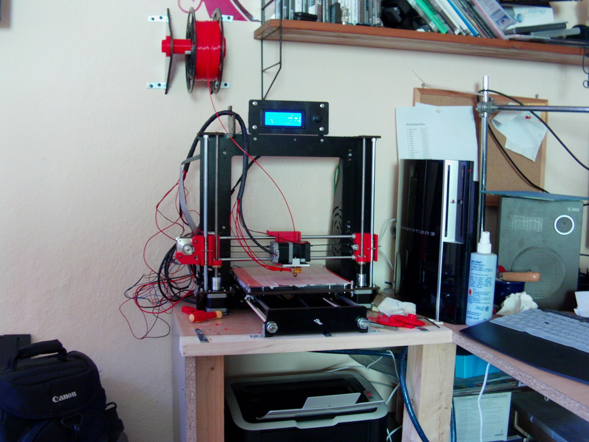

den Drucker habe ich selbst zusammengebaut.

Hi >Darum bitte ich ja hier um hilfe was >ich da machen kann. Sieht so aus, als ob der Drucker beim Vorschub hakt. Hatte ich am Anfang bei meinem Drucker (Velleman K8400) auch. Abhilfe hat intensives Schmieren mit Ballistol geschaffen. MfG Spess
aber wie stelle ich das fest das ich schritte verliere?
> Sieht so aus, als ob der Drucker beim Vorschub hakt. Hatte ich am Anfang > bei meinem Drucker (Velleman K8400) auch. Abhilfe hat intensives > Schmieren mit Ballistol geschaffen. > > MfG Spess ich habe da erstmal siliconspray genommen
Du stellst es fest, indem du schiefe Drucke bekommst... dein Drucker verliert definitiv Schritte. lassen sich die Schlitten denn in alle Richtungen leichtgängig bewegen? Sind vielleicht die Schienen nicht 100% parallel zueinander? Sitzt ein Lager fest? Ich hatte auch schonmal, dass die Stepper-Treiber zu heiß geworden sind, aber da hatte ich dann kontinuierlich leichten Versatz (ca. 0,5mm bei einem 10mm hohen relativ flächigen Teil)...
leider bleiben die vmax werte im drucker nicht bestehen.wie kann ich sie speichern im drucker? oder muss ich dies in der firmware tun? aber wie komm ich da ran?

du hast klassische schrittverluste in einer achse kleba mal kühlkörper auf die schrittmotor treiber und stelle an dem Poti mal die spannung richtig ein der treiber

habe mir jetzt kühlkörper bestellt mal sehen was es bringt.habe jetz mal rumprobiert und er druckt jetzt auch rund.
#4676059
mit den kleinen Kühlkörpern und dem richtigen motorstrom war ruhr

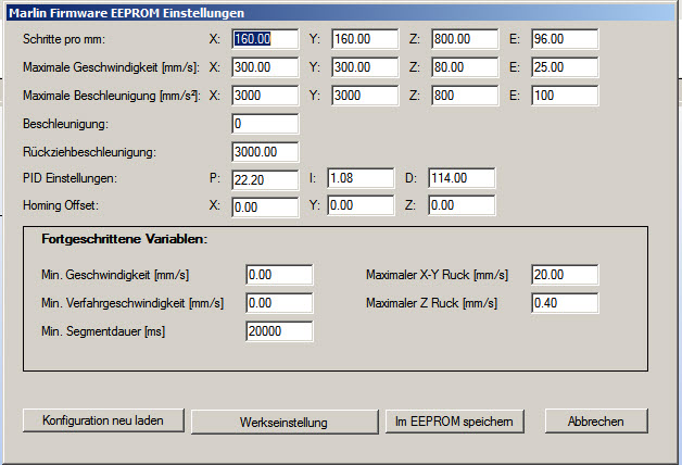

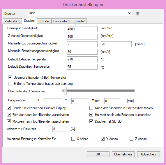

Sehen kannst Du das im Repetier-Host (ich habe mal die Original-Version genommen), wenn Du mit dem Drucker verbunden bist (Bilder meiner aktuellen Einstellungen anbei - beachte, dass ich bis auf den Extruder Schrittmotore mit doppelter Auflösung, also 400 Schritte pro Umdrehung, habe). Zumindest ich konnte die Werte aber nicht aus dem Repetier-Host heraus speichern (es gab auch keine Fehlermeldung ...). Das kannst Du Dir auch am Drucker über das LCD-Menue anschauen und dort auch ändern (soweit ich mich erinnere). Da ich eine neuere Marlin-Version eingespielt habe funktioniert es zumindest bei dieser Version. Probiere es aus ...

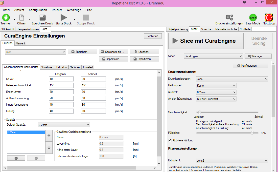

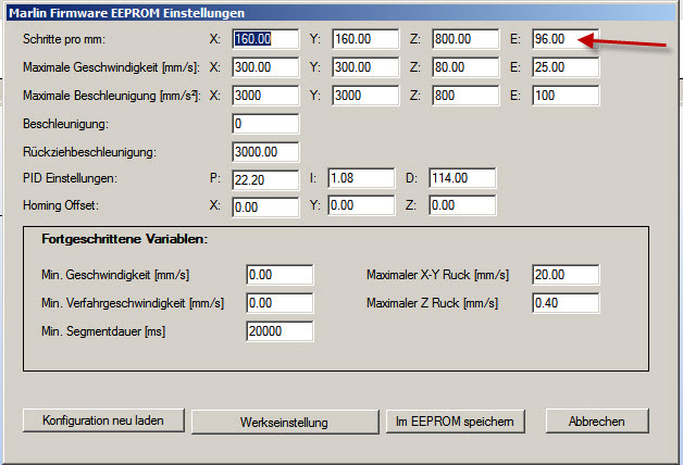

so sind die einstellungen bei mir.
muss ich da noch was ändern?
ehe ich es vergesse Dieter auf wieviel Volt hast du deine treiber eingestellt?
#4678411
Jens H. schrieb: > muss ich da noch was ändern? Ja, die maximale Beschleunigung beim Extruder scheint mir etwas heftig zu sein :-) Die maximale Geschwindigkeit bei der Z-Achse ist zu niedrig - dafür die beim Extruder, denke ich, zu hoch. Wie geschrieben - bei der Z-Achse und überhaupt musst Du das ausprobieren - an allen Achsen und prüfen, ob die Bewegungen korrekt sind. Übrigens habe ich beim Extruder 96 Schritte gemessen. Das solltest Du auch machen - oder den Wert übernehmen. Jens H. schrieb: > ehe ich es vergesse Dieter auf wieviel Volt hast du deine treiber > eingestellt? Das hatte ich schon geschrieben Dieter F. schrieb: > Ich > habe für die Achsen-Motore jeweils ca. 1,000 Volt und für den > Extruder-Motor ca. 1,25 V eingestellt.

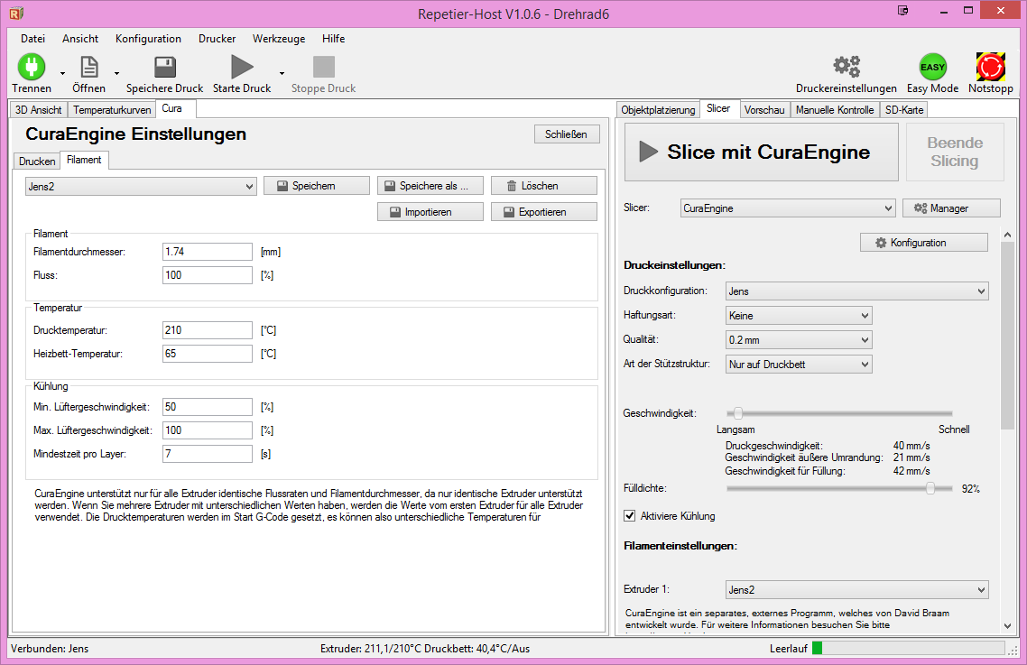

Das sieht auf den ersten oberflächlichen Blick nach viel zu hoher Extrusionstemperatur aus - Du kochst das Filament ja förmlich.
habe doch geschrieben das ich das noch einstellen muss.
was für temperatur würdest Du nehmen für PLA-Filament?

habe nur ein problem er kommt nicht mit dem fördern des filaments hinterher kann ich das bei repetier host einstellen?
#4680134
Jens H. schrieb: > habe nur ein problem er kommt nicht mit dem fördern des filaments > hinterher kann ich das bei repetier host einstellen? Woraus schliesst Du das? Eigentlich hast Du den Wert (verglichen mit meinem Wert) zu hoch eingestellt und er sollte zu viel Filament liefern. "Klackert" der Extruder? Ansonsten hilft nur Messen. Schrittmotor abschrauben, Filament aus dem Extruder herausziehen. Dann z.B. oberhalb des Einzugs genau 6 (oder 11) cm Filament abmessen und eine Markierung (Strich) anbringen. 5 (oder 10) cm fördern lassen und schauen, ob noch genau 1 cm bis zum Strich übrig ist. Falls nicht Schritte pro mm entsprechend nachjustieren. Ich sehe gerade - Du druckst direkt auf dem (verbogenen) Heizbett (mit Klebestreifen dazwischen)? Ich würde die Glasplatte nehmen, die beigelegt ist. Wenn die ordentlich sauber ist (Aceton), kann man prima drauf Drucken. Dann abwarten, bis abgekühlt und das gedruckte Teil kann relativ leicht und sauber abgemacht werden.
>> habe nur ein problem er kommt nicht mit dem fördern des filaments >> hinterher kann ich das bei repetier host einstellen? welen wert meinst du?
> Woraus schliesst Du das? Eigentlich hast Du den Wert (verglichen mit > meinem Wert) zu hoch eingestellt und er sollte zu viel Filament liefern. welchen wert meinst du?
#4680226
Jens H. schrieb: > welchen wert meinst du? Diesen (Bild) Im Übrigen wäre es nett, wenn auch Du Fragen beantwortest.
> Woraus schliesst Du das? Eigentlich hast Du den Wert (verglichen mit > meinem Wert) zu hoch eingestellt und er sollte zu viel Filament liefern. er hat immer abrisse beim drucken und pumpt viel. > "Klackert" der Extruder? nein er klackert nicht er pumpt halt oft.
warum behält er die einstellungen nicht wenn ich auf eeprom speichern drücke?

Jens H. schrieb: > warum behält er die einstellungen nicht wenn ich auf eeprom speichern > drücke? Habe ich oben schon geschrieben - funktioniert nicht vom Repetier-Host aus. Auf dem Drucker weiß ich das nicht - es kann aber sein, dass es dort auch nicht funktioniert. Das muss in Marlin (der Drucker-Firmware) "erlaubt" (konfiguriert) sein.

also temp bei 225 und dann bei 210.wo stelle ich denn den vorschub ein?
#4680317
Jens H. schrieb: > also temp bei 225 und dann bei 210.wo stelle ich denn den vorschub ein? Also bei 225 Grad (zu heiß für PLA) sollte das eigentlich nicht passieren. Den Vorschub solltest Du am Drucker unter "Motion" und dann irgendwo die Werte für "E" (Extruder) anpassen. Meine Werte sind da nicht schlecht (Bild) - Deine aus meiner Sicht (Dein Bild) viel zu hoch. Wegen Extruder-Problemen kannst Du auch mal hier schauen / posten: https://forum.germanreprap.com/viewtopic.php?f=29&t=2789 Das solltest Du auch unbedingt machen: http://reprap.org/wiki/Triffid_Hunter's_Calibration_Guide/de

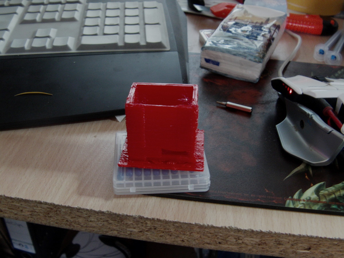

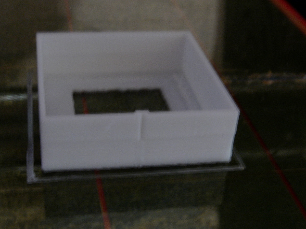

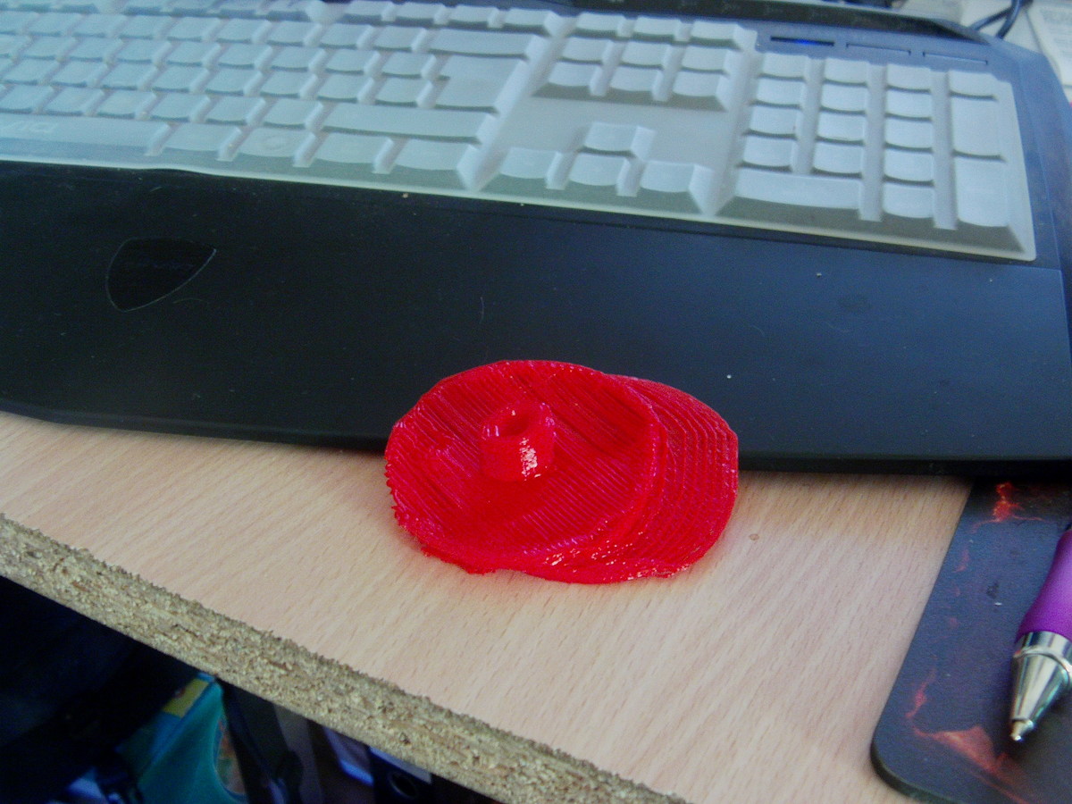

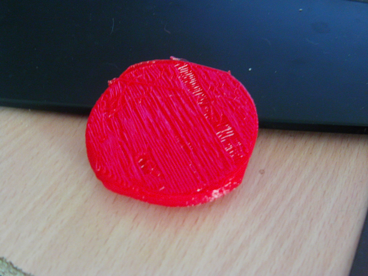

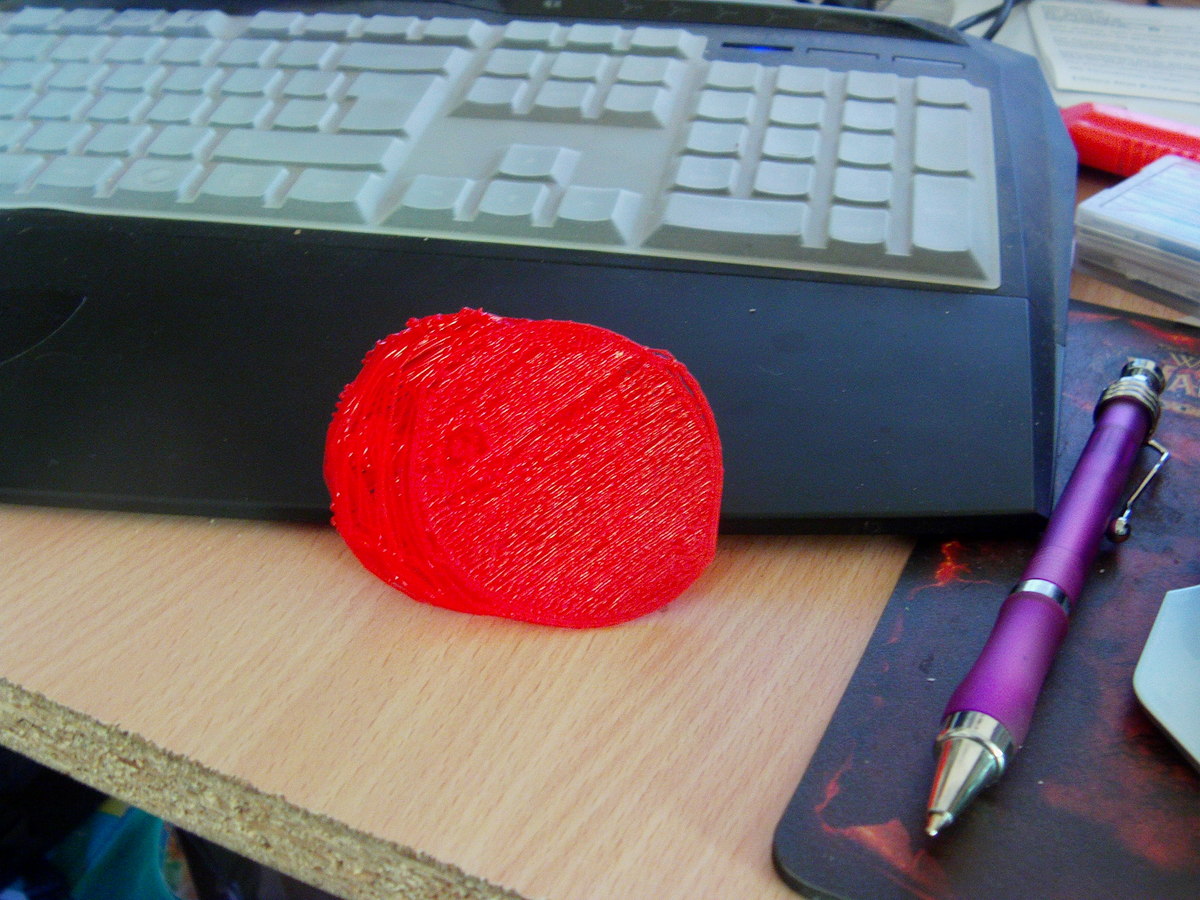

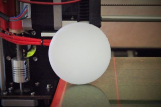

Warum macht er beim drucken eines kreises solche zickzack ecken die 2 am aussenring statt rund und die füllung nicht gerade?
#4680642
Jens H. schrieb: > Warum macht er beim drucken eines kreises solche zickzack ecken die 2 am > aussenring statt rund und die füllung nicht gerade? Also Du presst aus meiner Sicht zu viel Filament raus - immer noch. Scheinbar auch zu heiß - das fließt ja wie weiße Schokolade. Welche Layer-Höhe(n) hast Du denn eingestellt? Das Druckbett ist nicht optimal eingestellt und die Glasplatte scheint nicht peinlich sauber zu sein - daher fehlt auch die Haftung. Aceton - kein Spüli etc.. Ich nehme Nagellackentferner :-) - so lange, bis meine Regierung meckert. Die Bewegungen an sich generiert der Slicer. Stell doch mal ein, was Du da druckst (.stl-Datei) mit welchem Slicer und zeige die Einstellungen Deines Slicers (ggf. per Config-Datei). Oh, und wenn Videos dann bitte scharf - und am Besten bei Youtube etc. einstellen und hier nur den Link posten. Dateien solcher Größe erzeugen immer Unmut ...

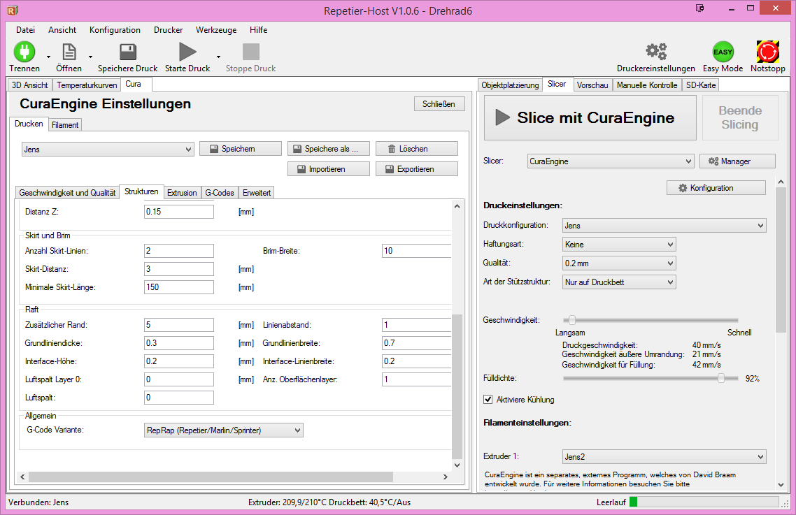

zu 1. die bilder. zu 2. benutze ich den cura slicer und die .stl datei hänge ich an.
das gehört noch zu den cura einstellungen

Jens H. schrieb: > benutze ich den cura slicer und die .stl datei hänge ich an Wieso druckst Du eigentlich nicht in der Mitte des Druckbetts? Nur so als Frage, weil das ja eigentlich der Standard ist. In der Cura-Konfiguration kann ich so auf Anhieb keinen Fehler feststellen. Probier mal den G-Code, den ich mit der neuen Cura-Version erzeugt habe. Ich drucke mal aus Spaß parallel :-) Nicht erschrecken, ich drucke außen um die Form herum einen "Fuß" (Typ "Brim") für bessere Haftung. Habe ich gerade im letzten Bild gesehen - Grundlinienbreite 0,7 mm? Wahrscheinlich "rotzt" der dort deswegen so vor sich hin ...
ich gebs bald auf der druckt einfach keinen keis :(
#4680703
Schick mir mal Deine eMail-Adresse per PN ... Anbei der aktuelle Stand als Foto.

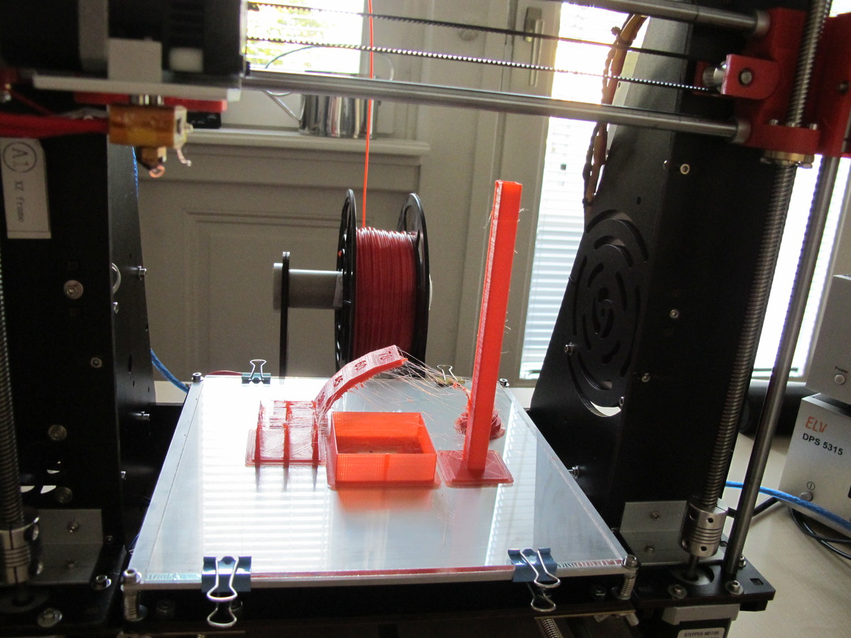

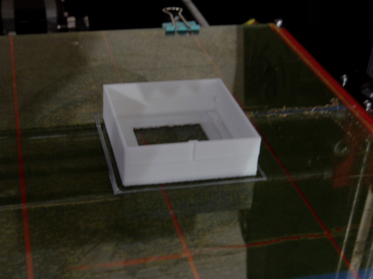

Hi, ich habe mal div. Testobjekte aus "MAKE" gedruckt. Bis auf die "Fäden" (da muss ich noch nachsteuern) sieht alles gut aus. Die Z-Achse ist aus meiner Sicht TOP. Auch auf der X-Achse habe ich 0 Probleme :-). Die Y-Achse muss ich halt vorsichtig bewegen, da sehr "Masse-haltig".

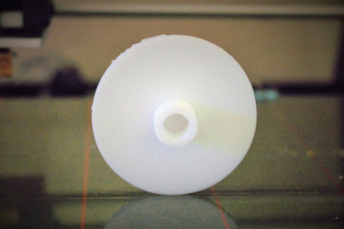

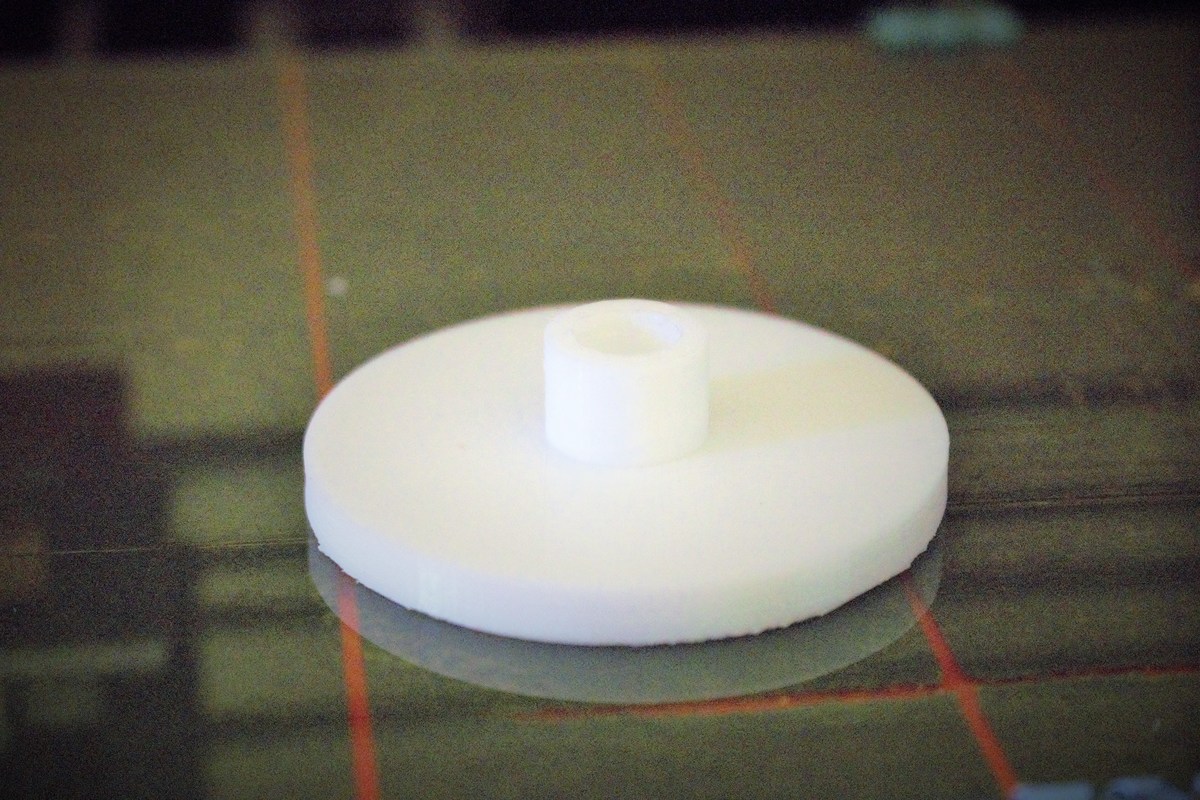

Statt die gleichen unscharfen Bilder nochmal zu posten, könntest Du ja mal versuchen, scharfe Bilder zu machen.
hoffe die sind jetzt besser.

Ich habe gerade auch einen Prusa i3 Pro aufgebaut und muss sagen, dass mich dieser für seinen Preis total verblüfft. Über Ebay habe ich den Bausatz für 186 € gekauft, Lieferung innerhalb zwei Tagen, Aufbau dauerte etwas länger. Die tragenden Teile sind aus schwarzem Acrylglas gelasert, der Aufbau damit sehr stabil. Das meditative Element beim Aufbau ist das Abziehen der Schutzfolien, wenn man mal bei Youtube schaut, sieht man, dass die angeblich so fleißigen Chinesen darauf verzichten. :-)) Kupplungen für die Z-Achsen sind schon dabei, die Z-Spindeln sind immerhin geschliffen. Das Hotbed ist aus Aluminium. Fast alle Anschlüsse am singularen Mainboard werden gesteckt, mit der ausreichenden Dokumentation kann da wenig schief gehen. Gestern habe ich eines der mitgelieferten Beispiele gedruckt, er hat das out of the box ziemlich gut hinbekommen. Langsam halt, aber auch recht ruhig, nur der Lüfter am Extruder nervt, der wird irgendwann ersetzt. Das Netzteil macht mir etwas Kopfschmerzen, kein Typenschild, Prüfzeichen oder so Gedöns, nicht mal ein Netzschalter. Immerhin, es funktioniert erstmal.
