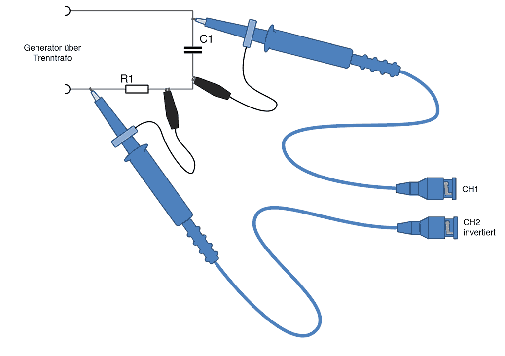

ich habe mir endlich ein Oszilloskop zugelegt und mache gerade die
ersten Versuche damit. Um die Kapazität eines Kondensators zu bestimmen,
wollte ich Spannung und Strom (über Shunt) mit je einem Kanal messen.
Problem: Die Masse meines Funktionsgenerators sowie beider Kanäle des
Oszilloskops sind über die Schutzerde miteinander verbunden. Es
erscheint mir dadurch nicht möglich, den Spannungsabfall nur über dem
Shunt zu messen. Selbst, wenn ich den Funktionsgenerator an einem
Trenntrafo betreiben würde, könnte ich dann nicht gleichzeitig die
Spannung messen, die über der gesamten Schaltung abfällt, da die Massen
beider Kanäle miteinander verbunden sind.
Beholfen habe ich mir über den Math-Modus, indem ich eine Differenz aus
"Shunt-Kanal" und Gesamtspannung gebildet habe. Aber den Math-Kanal kann
ich wiederum nicht für den XY-Modus verwenden, d.h. ich konnte die
Phasenverschiebung nicht als Kreis darstellen, was eigentlich mein Ziel
war.
Wie würdet ihr solche Messungen unter diesen Voraussetzungen machen?
Funktionsgenerator an Trenntrafo und dann via Differenzverstärker messen
ist meine einzige Idee, aber das erscheint mir etwas aufwändig.
Oszilloskop: Rigol 2302A
Funktionsgenerator: Siglent SDG1025
Wenn du Spannung und Strom am Kondensator messen willst
(XY-Darstellung), musst du die Masse vom Oszi am Verbindungspunkt von
Kond. und Shunt anklemmen. Dann hast du auf einem Kanal die Spannung und
auf dem anderen den Strom. Generator muss natürlich galv. getrennt sein.
Sascha
Mit dem einen Kanal die Spannung über dem Shunt, mit dem anderen die
Gesamtspannung messen und dann kann das Oszi die Differenz, also
(Gesamtspannung - Shuntspannung) anzeigen.
Wenn Dir das Bestimmen der Kapazität wichtig ist, kannst Du das aber
auch mit nur einem Kanal ohne Strommessung mittels eines RC-Gliedes
machen. Dann Spannungssprung und die Zeitdauer vom Sprungstart bis zum
63%-Wert ablesen. Das ist dann Tau, was wiederum das Produkt aus R und C
ist. Der Kondensator sollte dafür nicht vorgeladen sein.
Gruß Stefan

So geht's:
Ch1: Spannung am Kondensator
Ch2: Spannung am Widerstand -> Strom durch Kondensator
Mit der Math-Funkiton: CH1 + CH2 = Gesamtspannung

Danke für eure Tipps. Die Lösung von Sascha bzw. später identisch von
John werde ich wohl umsetzen, d.h. Trenntrafo besorgen. Ein
Differenztastkopf ist mir etwas zu teuer.
Es ging mir nicht prinzipiell um die Messung einer Kapazität, die würde
ich viel einfacher mit Rechteck-Spannung und Anschauen der Ladekurve
ermitteln (beliebiger Punkt auf e-Funktion führt zur Berechnung von
Tau). Ich wollte die Möglichkeiten des Oszilloskops kennen lernen und
deshalb mal im XY-Modus arbeiten, aber bei einem Funktionsgenerator mit
Schutzerde scheint das eben nicht so einfach zu sein.

Auch in Johns Lösung wird erwähnt, dass der Generator galvanisch vom
Oszilloskop getrennt sein muss. Das ist bei mir nicht der Fall. Wenn du
so willst, ist das ein Problem an meinem Aufbau, allerdings war mir das
Problem bekannt und ich hab zu dem Punkt nach Lösungen gefragt...
