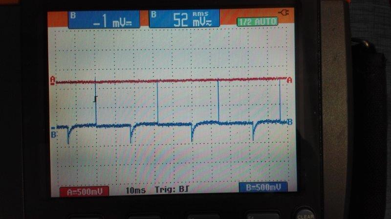

ich habe derzeit Probleme mit der Ansteuerung der o.g. H Brücke.
(wird heiß)
Aber zuerst die Eckdaten:
Max PWM-Frequenz laut Datenblatt: 10kHz
Verwendeter µC: Atmega88
Takt: Interne 8MHz
Verwendeter OutputPin: PB2/OC1B
Prescaler: 1/8
Motoreckdaten: 03DCM454-24-5,4-3900-22 (drive-system.com) [24V max 8A]
Wenn ich >200/255 fahre, dann läuft der Motor entsprechen mit 80% stabil
und die H-Brücke bleibt kalt.
Reduziere ich das PWM auf 20/255 so wird die H-Brücke binnen 2 Sek heiß
(aufließgender Finger muss zurückgezogen werden ;)
Meine Vermutung:
Die Mosfets schalten zu oft(?)
Laut Berechnung ergibt sich jedoch 3906.250 Hz Grundfreqeunz.

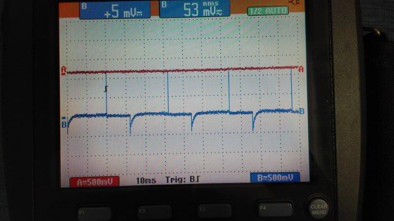

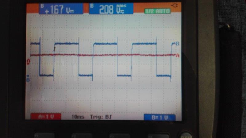

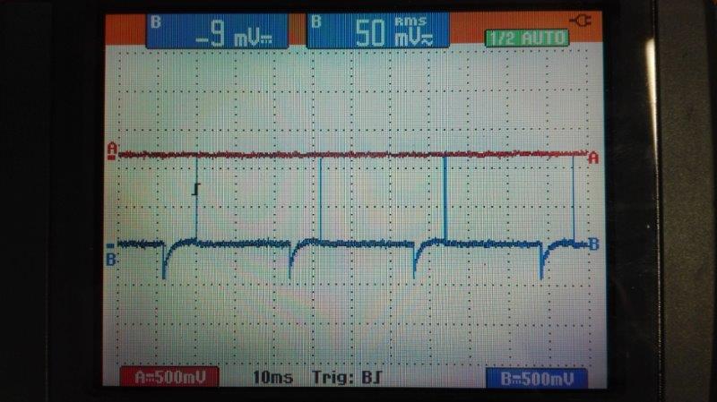

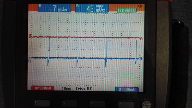

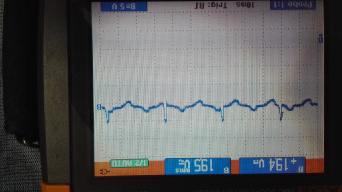

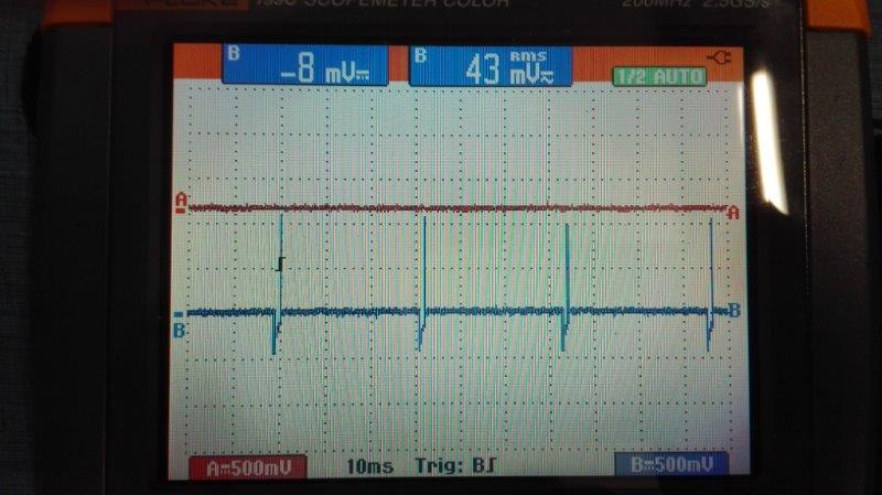

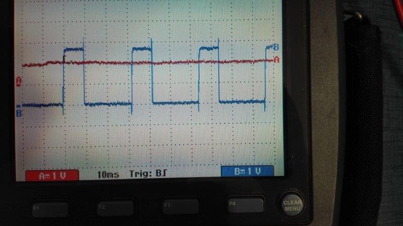

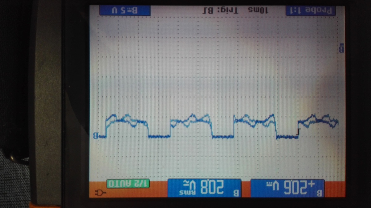

Achso und weiterhin: Mit MM/Oszi messen wie die PWM Frequenz ist, würde
deine Frage nach "schalten zu oft" direkt beantworten. Und der
Codeschnipsel ist ohne Fuses nutzlos.
von D a v i d K. (oekel) Benutzerseite
Nach umstellen des Prescalers auf 1/1024 erhalten ich am Oscilloscope
eine Freqzenz von 30Hz. (Und der Chip wird nicht mehr heiß)
Was allerdings in keiner Weise meine theoretische Frage beantwortet.
Was ist zu niedrig, was ist zu hoch, um eine optimale Ausnutzung (wenig
Verlustleistung) zu erziehlen?

von Falk B. (falk)
Die Bauteilnamen vom Schaltplan stimmen nicht mit denen in der 3D
Ansicht überein. Wo sind die beiden 100nF Kondensatoren C7/C9, welche
VCC des Treibers entkoppel sollen?
Poste mal ein Datenblatt oder einen direkten Link auf den Motor.
Da du anscheinend ein Oszi hast, sollte ein Leichtes sein, die
PWM-Frequenz mal direkt zu messen.
von Falk B. (falk)
>Meine Vermutung:
Es kann aber auch sein, daß der IC in den "Linear current limiter"
Betrieb geht, warum auch immer.
Teste mal im Leerlauf, dann mit einem Leistungswiderstand, der auch etwa
den gleichen Nennstrom zieht wie dein Motor.
3D war wohl ein alter Export
Zitat von MSW GmbH - R. Lindner:
"vielen Dank für Ihr Interesse an unseren Produkten.
Im Anhang finden Sie das gewünschte Datenblatt.
Leider können wir keine anderen Daten zur Verfügung
stellen."
Gemessen habe ich diese und entspricht dem berechneten soll.
Grüße Oekel

Leider muss ich gestehen, dass ich die Messerei nicht wirklich
verstanden habe. Die Widerstände brutzeln mir reihenweise ab, wenn ich
sie an den Ausgang hänge.
Das PWM am Mc-Ausgang sieht sauber aus, aber wenn ich das Oszi (keine
Ahnung ob man das darf) mit Mess und Referenz an den Ausgang hänge,
erhalte ich ziemliches Rauschen im unteren Bereich .
Ist das normal bzw irgendwie zu erklären?
Ich vermute ich brauche bereits an dieset Stelle eine Anleitung für
Dumme :(
(Noch verwende ich die Frequenz wie im Source Code, an höhere hab ich
mich noch nicht ran getraut)
Grüße Oekel
von Falk B. (falk)
@D a v i d K. (oekel)
Hast du die Verlustleistung beachtet? Einen 1/4W Widerstand mit 10 Ohm
kann man dort sicher nicht anschließen.
Was meinst du damit? Masse und Signal jeweils an einen Treiberausgang?
NEIN! Auch wenn du anscheinend ein potentialfreies Oszi mit
Battiebetrieb hast. Miss die Ausgangsspannung der beiden Ausgänge jeweis
gegen Masse der Schaltung! Masse des Tastkopfes an Masse der Schaltung!
Was für einen Tastkopf hast du?
Sieht komisch aus. Die Spannung muss deutlich sauberer sein.
Im 1. Bild sieht man einen kleinen 2ms Puls, der aber nicht bis runter
geht. Da ist was faul.
von voko (Gast)
Jein, denn um das definitiv zu beantworten, müsste man die
Messbedingungen kennen. Ich vermute mal, dass wir hier in den Pulspausen
im wesentlichen die Generatorspannung eines ungebremsten
Gleichstrommotors sehen. Im theoretisch idealen Fall ist diese genauso
hoch wie die Versorgungsspannung. Daher die geringen Spannungseinbrüche.
Sie ist auch dafür verantwortlich, dass ein mechanisch unbelasteter
Motor weniger Strom zieht, als ein gebremster. Aufgrund der Vorgänge im
Motor können wir natürlich keine reine Gleichspannung erwarten. Der
Ansatz, einen Motor einfach nur als Induktivität zu betrachten, würde
hier zu kurz greifen.
Im dritten Bild sehen wir eine überlagerte 50-Hz-Schwingung (Netz). Wie
die da eingekoppelt wird, kann ich mir ohne weitere Info nicht erklären.
Eventuell auch über die schon angesprochene ungewöhnliche
Tastkopf-Referenzanbindung. Während der Pulsdauer ist die Versorgung ja
augenscheinlich recht stabil.
Kurzantwort: Aus diesen Bilder ist für mich kein Fehlverhalten der HW
oder SW erkennbar.

Dazu im Anhang die Bilder bei "offenem" Ausgang und mit einem 1mOhm
Wiederstand. (Sorry hatte beim verbraten der anderen zuvor die Ringe
nicht geprüft; falsch einsortiert)
Was mich jetzt bei der Messungen mit dem 1MOhm Widerstand extrem
irritiert, ist dass die On-Zeit invertiert zu sein schein, oder täusche
ich mich da? Habe an die Fotos immer den Wert von OCR1B angegeben, der
zu dem Zeitpunkt gerade anlag.
Grüße Oekel
von voko (Gast)
> On-Zeit invertiert
kommt daher, dass du ja quasi am Low-Side-FET misst.
Ansonsten ist es immer schwierig nachzuvollziehen, was du da eigentlich
misst. Eine genauere Beschreibung wäre hilfreich.
Kanal B hängt mit Faktor 1:10 am OutB nehme ich an!? Kanal A hängt wo?
Messen ganz ohne Widerstand macht m. E. keinen Sinn. Der 1MOhm deckt
ohnehin den unbelasteten Fall ab. Gut, man sieht hier, dass der
Low-Side-FET schaltet, wie er soll und dass es durch parasitäre
Induktivitäten und Kapazitäten Spannungsspitzen gibt. Bei 1MOhm wundert
mich das nicht.
Das Ersetzen des Motors durch eine ohmsche Last scheitert bei dir
vermutlich daran, dass du keine belastbaren Widerstände (ca. 100 bis 200
Watt) rumliegen hast. Notfalls könntest du es mit 12-V-Glühbirnen
versuchen, musst aber berücksichtigen, dass diese kalt einen deutlich
niedrigeren Widerstand haben. Zweimal 50 W in Serie wären ein erster
Ansatz. (Das sind dann zwar nur knapp 4 A, aber der Motor zieht im
Normalbetrieb auch nicht mehr. Außerdem wird der Anfangsstrom der
Glühbirnen da auch schon bedenklich hoch, doch der Treiber hat intern ja
wohl ausreichende Schutzbeschaltung beziehungsweise Reserven.)
Wirklich aussagefähig werden die Messungen mit derartigen Lasten erst
(und später auch mit Motor), wenn du die Ströme misst. Hierzu musst du
irgendwo einen Shunt (50 mOhm, 100 mOhm z. B.) in Serie zu deiner Last
schalten (fast besser zwischen Treiber-GND und GND oder Treiber-VCC und
VCC) um da mit dem Oszi messen zu können.
Ich würde dann später auch Messungen mit blockiertem Motor bei
verschiedenen PWM-Frequenzen bei gleichem Tastverhältnis sehen wollen.
Das Tastverhältnis darf aber nicht zu hoch sein, weil sonst die Gefahr
besteht, den Motor zu überhitzen. (Eine meiner Hypothesen ist, dass der
Motor selbst keine hohen Frequenzen mag.)
> Am OutA
Das verstehe ich nicht. Ich war bisher davon ausgegangen, dass OutA als
High Side konfiguriert ist und OutB als Low Side, wobei letztere durch
PWM geschaltet wird. Dann müssten an OutA 24 V minus ein wenig
Spannungsabfall zu messen sein. Das deckt sich also nicht mit den
Messungen. Da stimmt was nicht. Bitte sicherheitshalber mal INA und INB
sowie PWM aufnehmen und auch DIAG/EN A und B.
Dass PWM die Low Side und nicht die High Side schaltet, habe ich
übrigens nur den Bilder 5 und 6 im Datenblatt entnommen. In Bild 36
(oben) kann ich das nicht wiederfinden. So gesehen bin ich etwas
verwirrt. Das Blockschaltbild (Bild 1) ist auch nicht sehr
aufschlussreich, von Clamp A und B mal abgesehen.
Wenn ich jetzt die Schaltung vor mir hätte, würde ich die Ausgänge mal
einzeln jeweils gegen VCC und GND leicht belasten und oszillografieren
um zu sehen, ob die Abläufe tatsächlich so sind, wie angenommen. Ich
gehe davon aus, dass die durch PWM geschaltete Seite in den Pausen
jeweils hochohmig wird. Im Datenblatt finde ich das aber nicht explizit.
>Wiederstand.
Kaum. Das wäre ein MILLIOHM, das ist ein satter Kurzschluß.
Das ist ein Unterschied! M und m!
