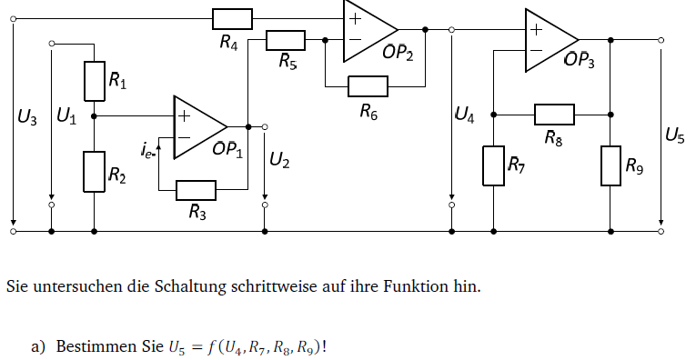

ich stehe vor einem Problem. Nächste Woche schreibe ich meine
Elektrotechnik Klausur und komme mit dem Operationsverstärker nicht
klar.
Und zwar habe ich bisher noch nicht den Dreh raus, wenn es darum geht
geeignete Maschengleichungen aufzustellen. Woher weiß ich, welche
Maschengleichungen geeignet sind, um die Ausgangsspannung in
Abhängigkeit von bestimmten Widerständen anzugeben? Im Anhang findet
sich ein Beispiel. Oft hatte ich das Problem, dass ich vollkommen
falsche Ergebnisse rausbekomme, weil ich andere Maschen wähle.
Gibt es allgemeine Regeln zum Vorgehen bei solchen Aufgabenstellungen?
Ich würde mich über Antworten freuen.

Jeden OPV für sich betrachten, die Spannungen sind ja schön alle einzeln
benannt.
In die Eingänge eines idealen OPV fließt kein Strom: Erstmal
Widerstandsketten zusammenfassen.
Und dann die Formeln für die OPV-Grundschaltungen anwenden.
Das einzige was da n bischen gemein ist, ist "f(r7,R8...)". Das soll
dich verwirren, das ist nämlich so gar nicht möglich. Du kannst nur
Summen und Verhältnisse der Widerstände angeben, keine konkreten Werte.

Da nichts angegeben ist gehen wir von einem idealen Operationsverstärker
aus.
Das bedeutet kein Eingangsstrom, unendliche Leelaufverstärkung,
Ausgangswiderstand 0Ohm.
a)
Nichtinvertierender Verstärker
Die Formel steht in jedem Buch/Skript.
U5 = U4*(1+R8/R7)

Gast #4523899
James schrieb:
> Ich möchte ja nicht die Formel auswendig lernen, sondern das Verständnis
> dahinter verstehen bzw. die gesuchten Größen selbst herleiten.
Das geht auch mit Verständnis.
Im eingeschwungenen stabilen Zustand liegt an beiden OPV Eingängen die
gleiche Spannung an. Diesen Zustand versucht der OPV bei richtiger
Beschaltung immer zu erreichen. D.h. am invertierenden Eingang liegt
auch U4 an.
R9 liegt parallel zu R8 und R7 und hat mit der OPV-Beschaltung nichts zu
tun, muss also nicht berücksichtigt werden (Das finde ich die Gemeinheit
an der Fragestellung U5 als f(...,R9)).
Das relevante Ersartzschaldbild für U5 wäre also:
<---------U5------->
--| R7 |----| R8 |--
<---U4--->
Oder als Formel:
U4 = U5 * R7 / (R7+R8)
Umformen ergibt dann das genannte Ergebnis
Gast #4523912
Hi James,
einen Teil hat helmuts schon aufgeschrieben. Der Rest ist auch nicht
viel schwerer.
Zuerst nochmal die Grundregeln für ideale OPs, wie schon von helmuts und
Sascha benannt:
1. Ausgangswiderstand ist 0 Ohm, der OP kann jede Last Treiben. Damit
entfällt R9 (hat keinen Einfluss).
2. Eingangswiderstand ist unendlich, d.h. in keinen der Eingänge fließt
Strom. Damit können R3 und R4, die direkt einzeln vor einen Eingang
geschaltet sind, durch einen Kurzschluss ersetzt werden,denn weil durch
sie kein Strom fließt, fällt auch keine Spannung ab. Knoten gleichen
Potentials können als verbunden berachtet werden (Kurzschluss).
3. Der OP verstärkt die Spannungsdifferenz zwischen Plus und
Minuseingang um Faktor unendlich. Das bedeutet, dass sich bei einem OP
mit geeigneter Gegenkopplung vom Ausgang zum Minuseingang automatisch
eine Spannungsdifferenz von 0 zwischen den Eingängen einstellt. D.h. Du
kannst beide Eingänge als auf dem selben Potential liegend betrachten
(oder diese als miteinander verbunden betrachten, das ist das selbe).
Daraus ergeben sich die folgenden Lösungen:
U5 = U4 * (1 + R8/R7)  (Grundgleichung des nicht-inv. OP)
Der OP1 arbeitet als 1-Verstärker oder Spanungsfolger, angesteuert von
einem Spannungsteiler. Daraus folgt:
U2 = U3 * R2 / (R1 + R2)
OP2 arbeitet als Differenzverstärker. Auch der Ausgang dieses OP stellt
sich immer so ein, dass wie oben genannt die Spannung zwischen Plus und
Minuseingang immer zu Null wird.
Daraus ergibt sich, dass sich diese Ausgangsspannung über die
Gegenkopplung R5/R6 immer so einstellt, dass die Spannung am
Minus-Eingang gleich U3 wird. Man kann die Wirkung beider Eingänge
getrennt betrachten. In Verbindung mit der Ausgangsspannung von OP1
folgt daraus:
U4 = -U2 * R6 / R5  (bei U3 = 0)  (Grundgleichung inv. OP)
und U4 = U3 * (1 + R6 / R5)  (bei U2 = 0) (Grundgleichung des nicht-inv.
OP)
Beides kann man einfach vorzeichenrichtig addieren (Prinzip des
Differenzvesrtärkers) und kommt zu:
U4 = U3 * (1 + R6 / R5) - U2 * (R6 / R5)
Diese Formel setzt man die einfach oben in die erste Formel ein und
fertig:
U5 = (U3 * (1 + R6 / R5) - U2 * (R6 / R5)) * (1 + R8/R7).
Ich hoffe, ich habe jetzt zur späten Stunde nichts übersehen...

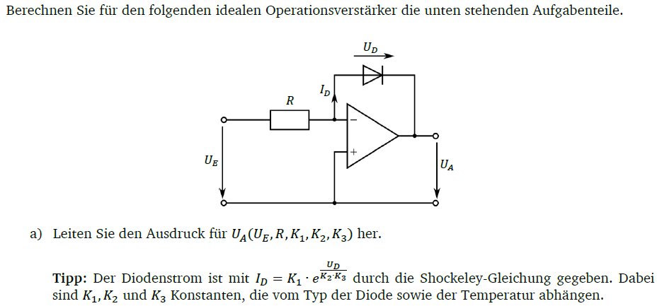

Gast #4524794
Vielen Dank meine Lieben! Dank der ausführlichen Beschreibung habe ich
das Vorgehen an diesem Beispiel verstanden. Beim probieren an anderen
Aufgaben stieß ich allerdings wieder auf Schwierigkeiten.
Im angehängten Fall bin ich so vorgegangen:
UE=Id*R
Id=UE/R daraus: Ud=[ln(UE/R)-ln(K1)]*K2*K3
Ua=-Ud -> Ua=-ln(UE/R*K1)*K2*K3
Ist das so korrekt? Ich als Ungeübter habe Probleme zu erkennen, wo ich
die Informationen herholen kann. Beispielsweise habe ich probiert andere
Gleichungen aufzustellen.
Ue-Ua-Ud-R*Id=0
Ue-R*Id-Ud=0
Ein Auge dafür habe ich bisher noch nicht entwickelt.
LG

Gast #4524984
Du hast die Aufgabenstellung nicht verstanden. In diesem Aufgabenteil
ist nur der letzte Teil der Schaltung zu berücksichtigen. Der vordere
Teil ist egal. Also gemein ist das nicht, sondern eine Vereinfachung.
