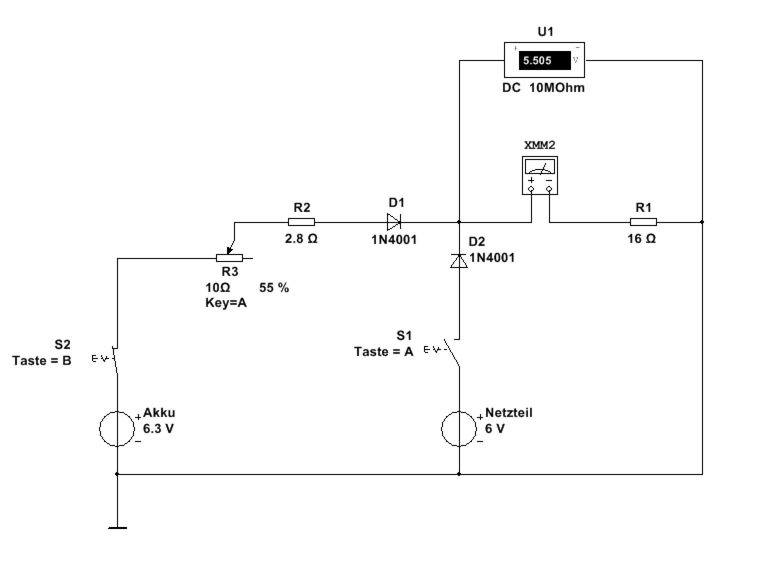

ich habe in einer einfachen Konverterschaltung den Eingang mit einer 2 A
Sicherung und den Ausgang mit einer neuen ESKA 500 mA Feinsicherung
(flink) abgesichert.
Die Schaltung soll eine konstante Ausgangsspannung von etwa 5,5 V
liefern. Zur Feinjustierung der Spannung habe ich ein Regelpotentiometer
(0,6 W) hinter der Ausgangssicherung verbaut.
Am Verbraucher (benötigt i.d.R. 200 - 300 mA) messe ich nun aber einen
stark schwankenden Spannungsabfall (zwischen 4,6 V und 6 V). Die
Stromstärke schwankt ebenfalls zwischen 100 mA und 400 mA. Der
Verbraucher funktioniert deshalb nicht, weil er eine konstante
Stromversorgung benötigt.
Ich konnte mir diese Schwankung nicht erklären, deshalb habe ich das
Potentiometer aus der Schaltung entfernt und schließlich auch die
Feinsicherung kurzzeitig durch eine Büroklammer :D ersetzt.
Tatsächlich sind Spannung und Stromstärke jetzt stabil und der
Verbraucher arbeitet korrekt. Setze ich die Sicherung (oder eine andere
Sicherung aus der gleichen Charge) wieder ein, schwankt auch die
Spannung wieder.
Könnte sich die Feinsicherung durch den (geringen) Stromfluss schon
derart erhitzen, dass sich der Widerstand permanent verändert? Ob es
einen Unterschied macht, wenn ich eine träge Feinsicherung verwende?
Viele Grüße
Sven

Gast #4524278
Korrektur zum Schaltplan (bevor es Missverständnisse gibt):
- am Akku befindet sich noch ein Spannungswandler, der konstant 6,3 V
ausgibt. Der Akku selbst hat 12V 6Ah
- Ich messe die Spannung nur über dem Verbraucher - nicht, wie
eingezeichnet, auch über dem Strommessgerät
Gast #4524300
Die Sicherung ist gerade nicht eingebaut und das Schaltungssymbol für
die Büroklammer kenne ich nicht. :P
Die Sicherung sitzt zwischen Schalter S2 und Widerstand R3. Widerstand
R2 war nur dafür da, das Potentiometer etwas kleiner zu gestalten.
Gast #4524314
Ist eigentlich egal, denn das Poti, R2 und die Sicherung sind einfach in
Reihe geschaltet. Um den von dir beschriebenen Effekt zu erzielen, muß
die Sicherung ihren Widerstand gar nicht ändern (wie du es vermutet
hast). Bei konstantem Widerstand und veränderlichem Strom fällt nun mal
laut Ohmschen Gesetz eine veränderliche Spannung ab. Rechne mal U=IxR,
wenn der Strom steigt, dann steigt auch der Spannungsabfall über der
Sicherung (und natürlich auch über dem Poti und über R2. Alles, was du
beobachtet hast, ist also völlig normal.

#4524441
Das Poti R3 ist hier immer ein belasteter Spannungsteiler, rechne das
mal mit den verschiedenen Strömen (100 vs. 400 mA) durch...
Bei schwankendem Laststrom solltest Du hier ein LDO als Spannungsregler
einsetzen. LM1117T5,0 wäre passend.
