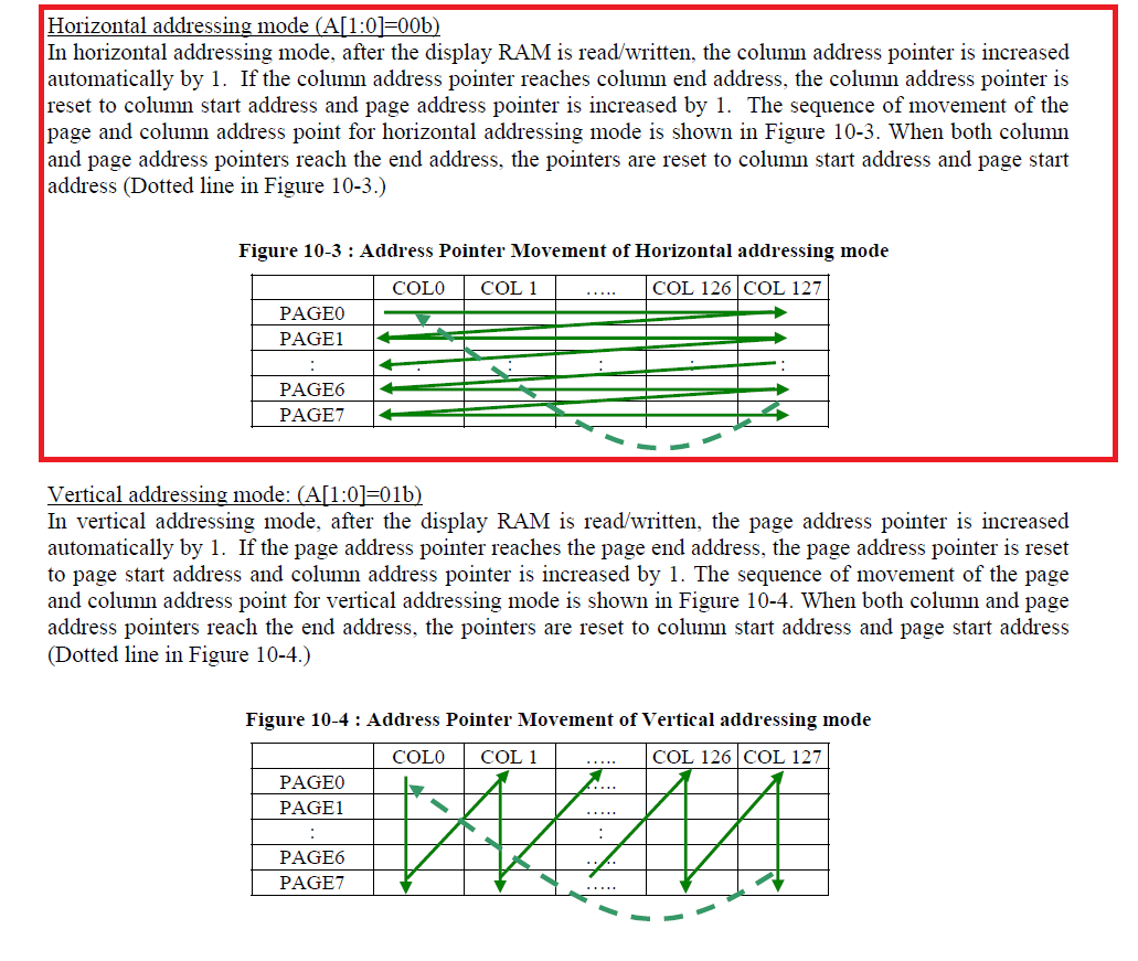

OP
Falk B. schrieb:
> Nein, für [64][16]. Ich hab übersehen, daß du 7x12 Zeichen hast. Mein
> Beispiel ist für 8x8 Zeichen. Aber das Prinzip bleibt gleich.
Ich verwende sowieso unterschiedlich grosse und breite fonts.
Dehslab würde ich dort einfach die jeweilige breite auslesen und
verwenden.
Das mit den [64][16] verwirrt mich jetzt ungemein.
mir ist bewusst, dass es schlussendlich auch "nur" 1024bytes sind.
Und man damit einfach anderst auf die Daten zugreifen kann.
Jedoch erwartet das Display von mir die Bytes momentan wie im Bild im
Anhang dargestellt. (rot markierter Bereich)
Zuerst also 128Bytes für die erste Page.
Dann die nächsten für die zweite usw...
Ich sende mommentan mit dem DMA alle 1024Bytes in einem rutsch.
Deshalb bin ich nach meine Verständnis an die Pages gebunden oder nicht?
Wäre ich eventuell besser dran, wenn ich das DIsplay auf den Vertical
Mode umstellen würde?
Danke
@Holger Krähenbühl (holgerkraehe)
>verwenden.
Das macht die Sache aber nicht einfacher. Schreib erst einmal ein paar
Funktion für einen gegbenen Font. Wenn das alles läuft und du es
WIRKLICH verstanden hast, kannst du Funktionen für verschieden große
Fonts schreiben.
Das war eine Annahme von mir.
Was soll man mit so einer Aussage anfangen? Willst du alles ala
Turingmaschine programmieren? Viel Spaß! ;-)
Der Sinn einer SINNVOLLEN Datenstruktur ist es ja eben, bestimmte
Datenzuordnungen verständlich zu machen und leicht auf die Daten
zugreifen zu können.
Sicher, aber ich sehe da keinen nennenswerten Unterschied zu einer
linearen Adressierung ohne Pages.
Oder nicht.
Was in dem Bild fehlt ist der Zusammenhang zwischen den Zeilen und den
Daten, denn dein LCD hat sicher nicht nur 8 Zeilen ;-)
Nein.
