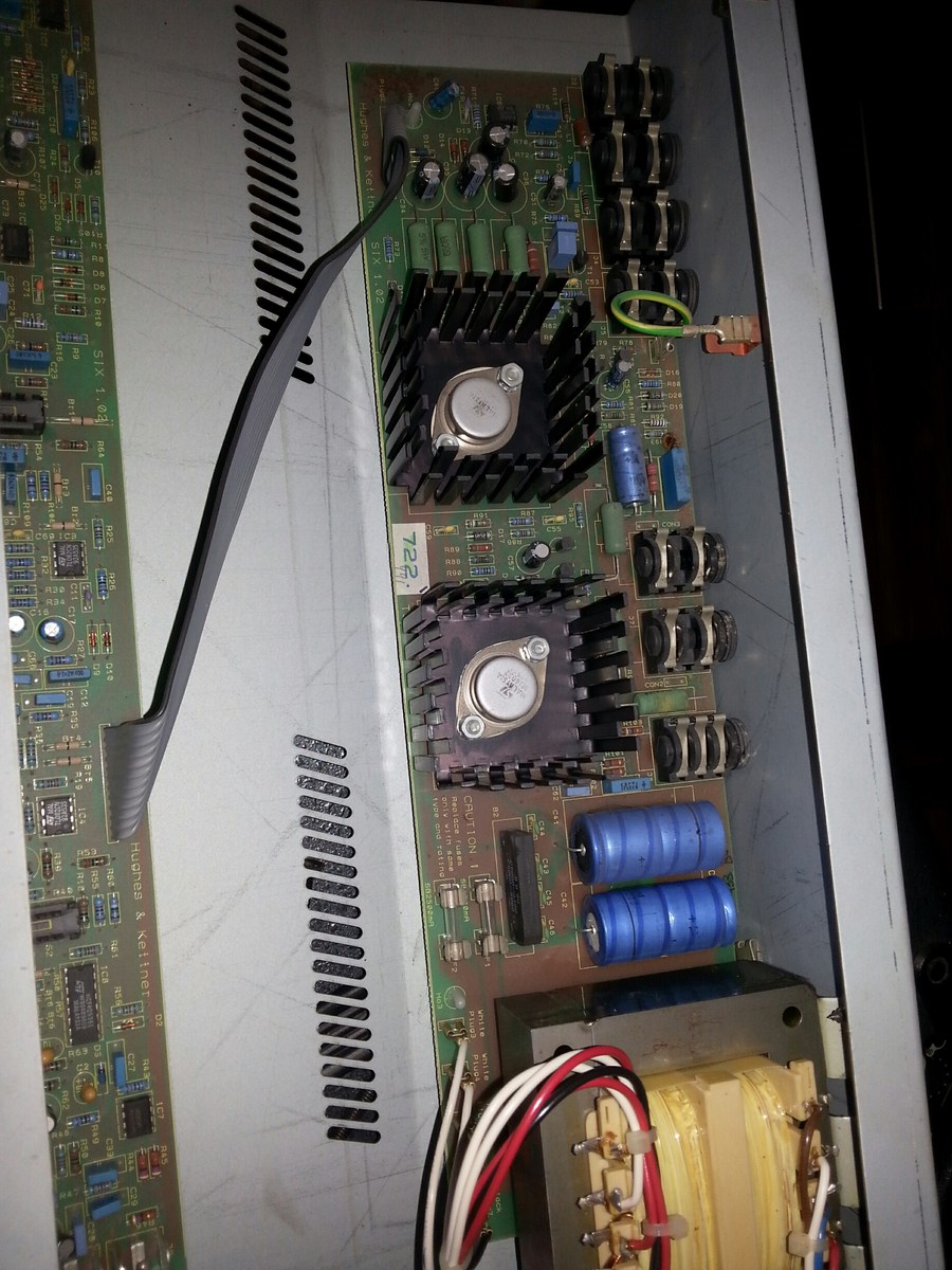

ich könnte mal Euer fundirtes Wissen gebrauchen.
Und zwar habe ich hier einen Gitarrenverstärker von Hughes & Kettner
Modell Attax 80.
Das Problem ist, dass wenn ich ca 5-10 Minuten am spielen bin, geht die
Lautstärke in den Keller bzw. geht ganz weg, kommt wieder, sackt wieder
ab und so weiter.
Jetzt habe ich den Verstärker einfach mal angemacht und 20 Minuten
stehen gelassen. Da konnte ich am Anfang wieder so 5-10 Minuten spielen
bis das Problem wieder losging.
Daraufhin habe ich mal die Verstärker Baugruppe ausgebaut und mit nem
Fön auf kalter Stufe die Bauteile "gefönt"..Ergebnis: Ich konnte
unbehelicht spielen.
Dann den Fön auf warmer Stufe gestellt und nach kurzer Zeit kam der
besagte Fehler wieder.
Meine Schlussfolgerung ist, dass sich ein Bauteil verabschiedet, sobald
es ein wenig warm wird.
Konnte es evtl. an den Transistoren MJ 4032(müsste doch einer sein, die
beiden mit den Kühlkörper, oder???) liegen??
Oder was gibt es noch Temperaturempfindliche Bauteile auf der Platine?
Ich habe mal ein Bild von der Platine angefügt.
Danke schonmal in die Runde an Euch
Viele Grüße
Meinert

Es könnte sein, dass sich ein Arbeitspunkt in der Endstufe über die
Temperatur verschiebt. Das würde zumindest erklären, warum die
Lautstärke langsam über die Zeit, und somit auch Temperatur, abnimmt.
Die Idee mit dem Fön war schon einmal nicht schlecht. Damit kann man den
Effekt wohl auf die Temperatur zurück schließen. Allerdings ist ein Fön
auch sehr grob. Du weißt ja immer noch nicht, wo genau die betroffenen
Komponenten liegen. Du solltest das Prinzip mal mit einem Strohalm
wiederholen und dabei gezielt kleinere Bereiche anpusten. Ich würde bei
den Kleinsignaltransistoren anfangen - also bei den kleinen schwarzen
Dreibeinern.
Interessant wäre sicherlich auch, die Temperatur der Endstufen zu
kennen. Kannst du die irgendwie messen?

#4524585
Einfacher und üblicherweise macht man das genau andersrum...
Heiss spielen, am besten zu Motörhead...
und gezielt mit Kältespray einzelne Bauteile abkühlen... Und schauen ob
der Fehler weggeht...
Brauchst Du natürlich 3 Hände, um dabei noch einigermaßen Gitarre zu
spielen :-)

Schau enfach mal die Lötstellen an, es passiert gar nicht so oft dass
diese einfach altern und dann kontaktprobleme verursachen wenn sich die
Bauelemente oder Platine mit der Temperatur bewegt.
Dann sieht man in der Lötung um den bauteilpin meist einen runden Riss.

Manchmal riecht man auch die zu heißen Bauteile oder kann sie mit der
Handfläche halbwegs einkreisen. IR-Viewer wäre da praktisch...
Die Platine sieht für mich recht staubig aus. Ich würde sie mal mit
einem Malserpinsel abstauben (Stecker raus vorher natürlich) und ich
würde auch die Feinsicherungen mal rausnehmen, Kontakte reinigen, wieder
reinsetzen.
Oder auch die Platine ausbauen und schauen ob auf der Rückseite
löttechnische Auffälligkeiten vorhanden sind.

Auch wenn es hier nicht danach klingt: Ein beliebter Kandidat für
seltsame Fehler sind auch die Schaltbuchsen des Effektwegs. Wenn mit
einem Kabel zwischen Send und Return alles funktioniert, Return-Buchse
putzen oder besser gleich austauschen, IME hilft das Putzen nicht lange.

So ich habe nocheinmal ein wenig rumprobiert:
Wollte eigentlich die Platine ausbauen, um zu sehen, ob es wie "J.Ad."
beschrieben hat unnormalitäten zu sehen gibt. Leider ist der Ausbau
nicht ganz so easy, da man sämtliche Buchsen und das Netzteil
abschrauben muss.
Somit habe ich diesen Schritt erstmal übersprungen.
Habe es dann alles nochmal warm gemacht, bis ich meinen Fehler hatte und
so wie "Tom" es vorgeschlagen hat mit einem Kabel zwischen der Send und
Return Buchse eingesteckt. So Fehler war weg. Anschließend das Kabel
wieder abgezogen und Fehler war da. Das ganze dann so 3-4 mal probiert.
Dann beim 5ten mal Kabel abziehen, war der Ton immer noch da. Ich dachte
mir, dass die Platine bzw. Bauteile sich abgekühlt hätten und ich
erwärmte die Teile wieder. Was soll ich sagen, Fehler kam nicht wieder.
Dann mal ne Zeit lang gespielt, aber der Fehler wollt und wollt nicht
kommen.
(Danke Tom für den Tip (Daumen hoch))
So wie es aussieht, könnte es an der Buchse gelegen haben. Wäre ja zu
schön, wenn ich es mit Eurer Hilfe und so etwas banales hinbekommen
hätte.
Ich schraub das gute Stück gleich mal wieder zusammen, und warte was
passiert.
In diesem Sinne, vielen vielen Dank an Euch alle für die Tips und
Anregungen!!

Einen Schaltplan findet man im Netz mit "Hughes & Kettner Attax 80
Schematic" mit Anführungszeichen.
Meinert schrieb:
> Sitzt in der Buchse irgendein Schalter drin
Ja. So wird der Effektweg dazwischengeschaltet. Das Vorstufensignal
liegt an der Sendbuchse (die ist hier unschuldig), gelangt so zum
externen Effektgerät und aus den externen Gerät über die Returnbuchse
zur Endstufe. Das externe Gerät ist also seriell im Signalweg
eingeschleift.
Damit man kein Dummy-Kabel einstecken muss, wenn man kein externes Gerät
verwendet, und auch keinen manuellen Schalter braucht, hat die
Returnbuchse einen Schaltkontakt. Am roten Kontakt der Returnbuchse
liegt das Vorstufensignal. Ist ein Kabel eingesteckt, federt der blaue
Kontakt hoch, nimmt das Signal vom Tip des Klinkenkabels ab und
ignoriert den roten Kontakt. Steckt kein Kabel, drückt der blaue Kontakt
auf den roten und nimmt automatisch das Vorstufensignal. Da niemand den
Effektweg benutzt und sich die Kontakte nicht durch Bewegung selbst
reinigen können, oxidiert dieser Kontakt nach einiger Zeit und ergibt
schlechten Kontakt. Durch dein Gestöpsel hast du die Oxidschicht etwas
entfernt, so dass der Kontakt vorerst wieder leitet.
