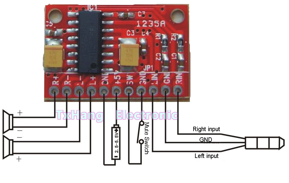

Nun  wollte ich das ganze noch mit dem 3W PAM8403 Verstärkermodul
verstärken lassen.
Nun sitze ich hier und habe schon alle Kombinationen getestet die mir
einfielen.
Und zwar weiß ich nicht wie ich nun das Audiosignal des WTV an das
Verstärkermodul anschliessen soll.

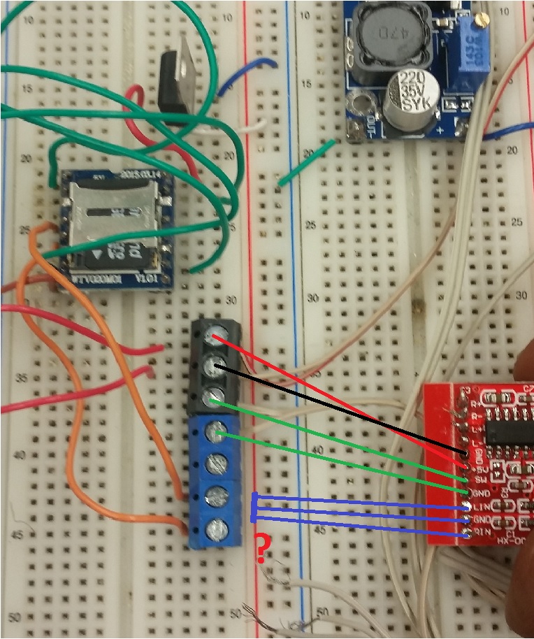

Oben habe ich ein Bild mit meinem Versuchsaufbau auf einem Breadboard
sowie die beiden Hilfestelungen die ich hatte um die beiden Module zu
verdrahten.
Das Problem ist einfach dass die Lautsprecher am Verstärker nicht das
Audiosignal des Soundmoduls wiedergeben, sondern nur zwei bis drei mal
hin und her "knacken" und dann ist wieder Ruhe.

Gemessen hatte ich bereits die Versorgungsspannung und die angelöteten
Leitungen, soweit alle Verbindungen da.
Folgende Kombinationen hab ich bereits probiert:
1.
- R&L ---> Lautsprecher +
- GND ---> Lautsprecher -
2.
- R ---> Lautsprecher +
- L ---> Lautsprecher -
(Ist aber eigentlich blödsinn war nur ein Verzweiflungsversuch)
3.
- GND ---> tatsächlich an GND
4.
wie 3 nur zusätzlich Lautsprecher - auf GND
Nichts hat irgendwas bewirkt.

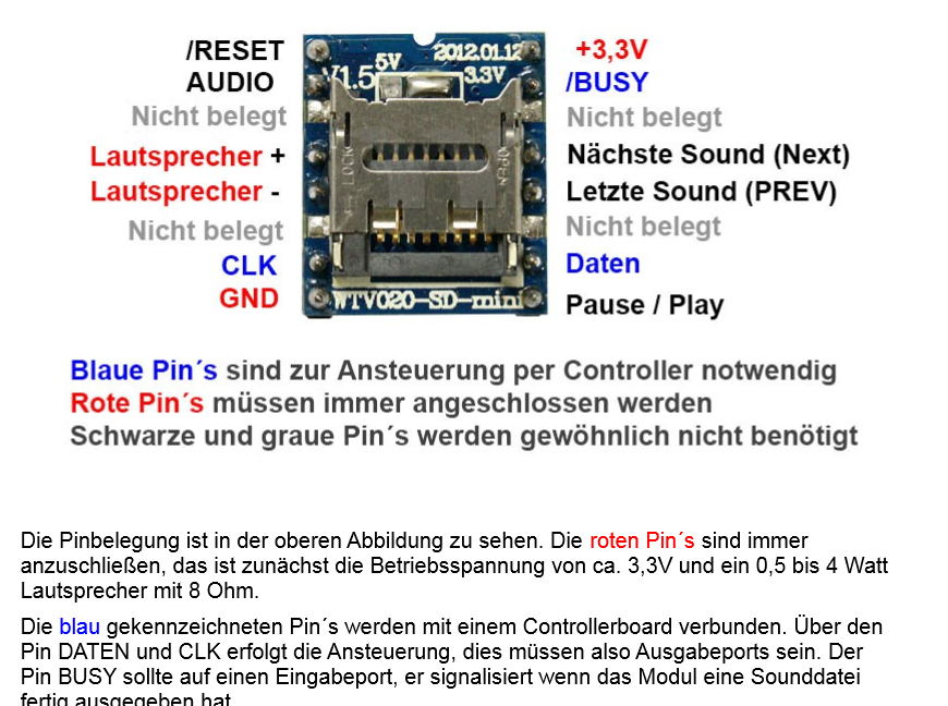

Beim Hersteller gibt es ein Datenblatt:
http://www.emartee.com/product/41540/MP3%20Sound%20Module%20Mini%20SD%20Card
Und Auf Seite 20 Steht die Lösung.
http://www.emartee.com/Attachment.php?name=41540.pdf
Der Ausgang den du benutzt ist nur für Lautsprecher.
Hier wird eine Virtuelle Nullinie verwendet (DC-Offset) um den Lautspr.
schwingen zu lassen.
Pin #2 (Audio-L) ist für Verstärker gedacht.
Viel Erfolg

Ok meine Vorgehensweise jetzt:
Ich habe testweise mal ein anderes Abspielgerät (Smartphone) mit dem
PAM8403 Verstärker verbunden um dessen Funktion zu testen. Funktioniert
sehr gut. Der Verstärker verrichtet also seine Arbeit.
Nur bekomm ich über das WTV020 immernoch keinen Sound ausgegeben. Ich
habe dafür nun nach Datenblatt den Audio Ausgang (Pin2) des WTV020
verwendet. Leider kein Erfolg.
Das RC Glied das laut Datenblatt nach dem Audioausgang vorhanden sein
soll ist bereits auf dem Verstärkerchip gegeben. Demnach sollte es doch
ausreichen den Audio-Ausgang des Soundmoduls direkt mit dem Verstärker
zu verbinden richtig?

Christian O. schrieb:
> Hat sich erleigt.. Der Pegel des AudioAusgangs ist etwas zu hoch. Ein
> Poti dazwischen hat die erlösung gebracht.
