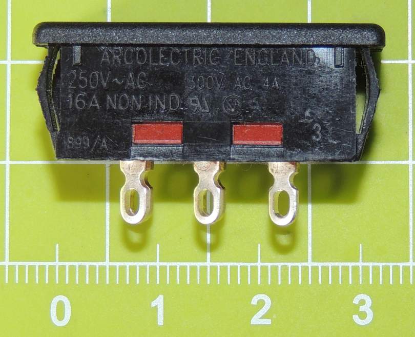

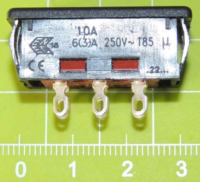

Servus!
Die Netzspannungsumschalter mit folgender Aufschrift:
Arcolectric England       10A ENEC 15, CE
250V~AC  300V AC 4A       6(3)A 250V~ T85 µ
16A non ind. UR,CSA       .22..
haben, soweit ich es verstehe, je nach Norm an der man sich orientiert,
unterschiedliche Spannungs- & Stromfestigkeiten.
Könnte man diese ruhigen Gewissens zum Schalten von Netzspannung im
Bereich Computer & Zubehör(Schaltnetzteile)verwenden?
Normalerweise würden diese ja ausschließlich spannungslos betätigt
werden, um die 115V/230V Trafo-Anzapfungen zu selektieren.
Wie sieht es außerdem mit dem Schalten geringer Ströme aus, z.B. für
Audioanwendungen. Da könnte es ja Probleme wie hier beschrieben geben:
Beitrag "Mindeststrom bei Taster/Schalter für sicheren Betrieb?"
Wobei, wie am 3. Foto ersichtlich, die Kontakte eingefettet sind. Wird
das die Korrosion ausreichend verhindern, sodass es meinetwegen zwar
beim Umschalten "kracht", aber die Verbindung dennoch zuverlässig ist?
