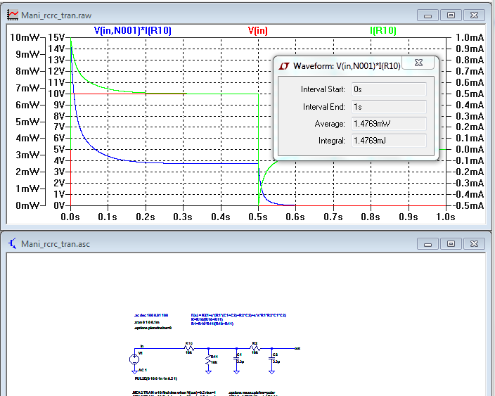

ich bin grade dabei aus einer Simulation die Schaltverluste beim
Einschalten eines Mosfets zu bestimmen. Nun kann ich mit "Alt" die
Leistung im Mosfet anzeigen. Ltspice rechnet dabei Strom mal Spannung.
Nun ist das doch aber die Scheinleistung? Oder habe ich da etwas falsch
verstanden?
Viele Grüße
Flo_Rida
Angenommen im Waveform window steht V(in,N001)*I(R1).
Dann Ctlr-Taste und klick mit linker Maustaste auf V(in,N001)*I(R1).
Dann geht ein kleines Dialogfenster auf. Siehe Anhang.
Das Kannst du auch auf I(R1) machen. Dann erscheint im Dialogfenster der
Mittelwert und der Effektivwert des Stromes.
Das steht bestimmt auch in der Help.
