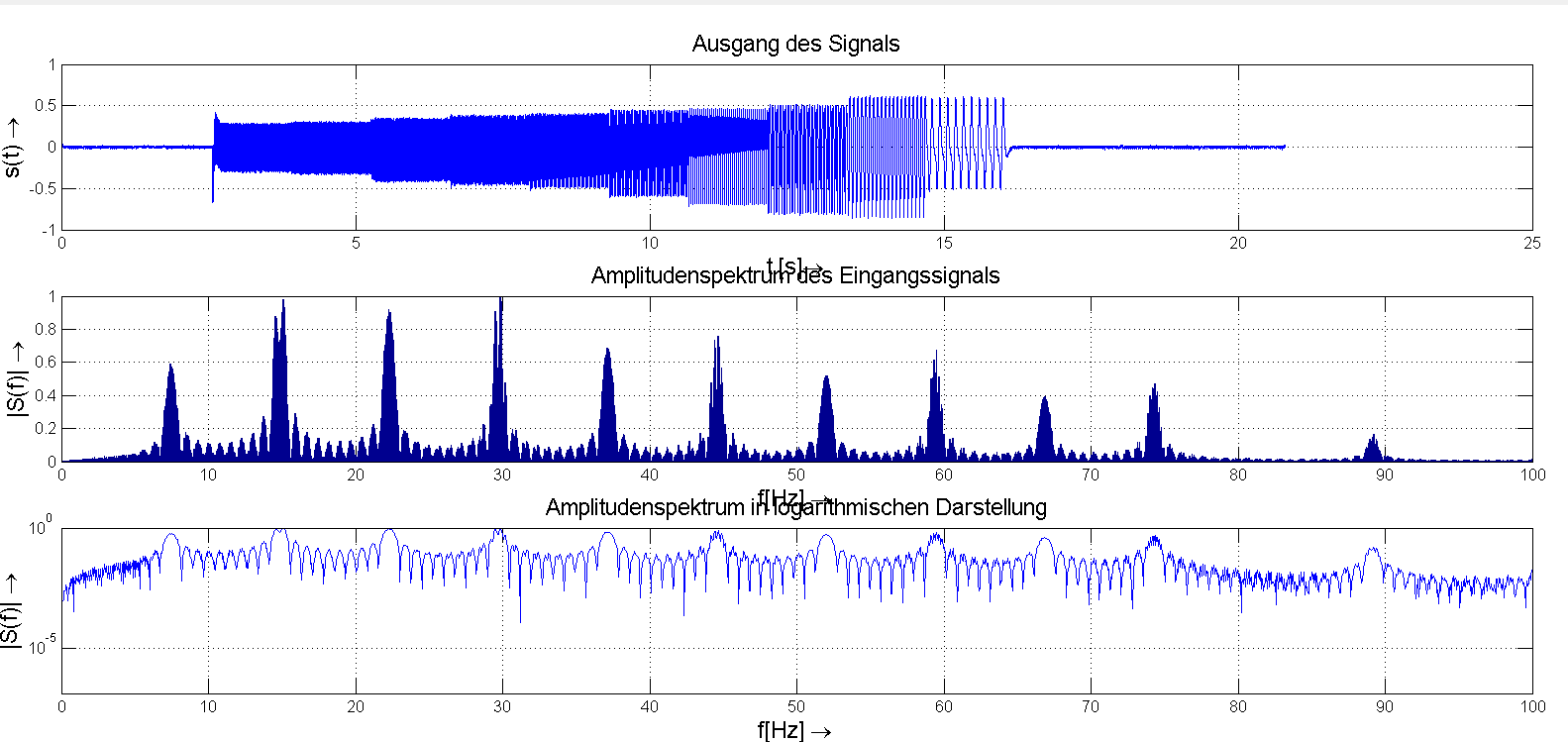

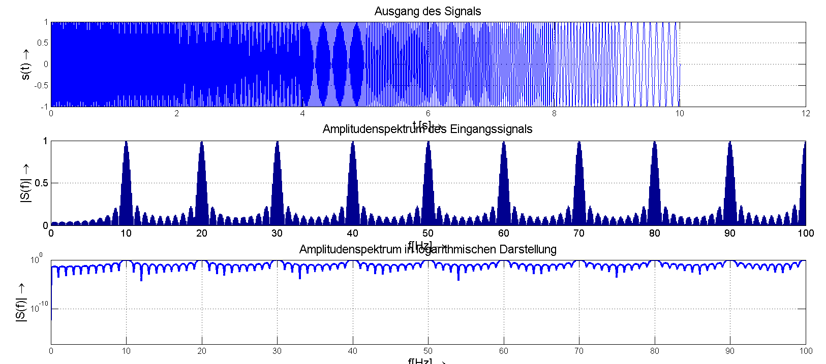

>Es geht darum, Vibrationen zu messen.
Gut zu wissen, was du vorhast. Jetzt kann man dir Helfen.
Mit einen Beschleunigungsmesser (LIS3DH)? Dazu brauchst du ein Mikrofon.
Habe ich auch schon mal mittels FFT (Fourier-Reihe) gemacht.
Du musst nur bedenken, wenn man 20Hz misst, das sind dann 50ms. Und wie
du schon sagst 1khz und drüber sind kaum Vibrationen wahrnehmbar. Du
brauchst halt das Nyquist Theorem. Jetzt verstehe ich auch warum du so
ein großes Array brauchst.
Aufjedenfall kannst du mittels einen Timerinterupt die SPI starten
(DMA_TX). In der Interupt routine triggerst du dein ADC Modul oder halt
die den SPI Bus. Wenn dein DMA Array voll ist, dann startet ein DMA_RX
Intrupt. Natürlich kann man auch die DMA Daten in ein anderes Array
kopieren. Ich kenne die Datenblätter nicht von LIS3DH.
Diese Methode hat den riesen Vorteil, dass du kaum auf die Daten warten
musst, sondern in der Interupt Routine alles schnell erledigt wird. Die
Abtastzeit von dir wird immer eingehalten!!!

Sry, Schwachsinn. Bei 20Hz Frequenz hast man 50ms und bei 10Hz 0,1 ms.
Das ist deine Echtzeit Periode: nämlich z.B. 0,1ms. In dieser Zeit musst
du alle z.B. 1khz werde Abtasten, verarbeiten, ausgeben (EVA Prinzip).

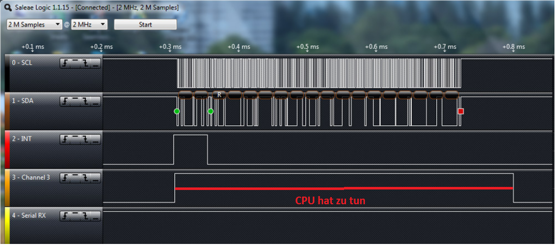

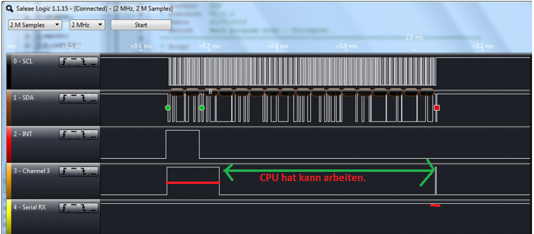

Servus,
hier sieht man die Vorteile von DMA+Interupt:
http://letanphuc.net/2014/06/stm32-mpu6050-dma-i2c/
Naja, I2C ist ja nun recht lahm, da fällt der Gewinn leicht ;-)
Im Prinzip kann man sich DMA wie einen größeren FIFO am UART vorstellen.
Man schaufelt einmal alle Daten mit maximaler CPU-Geschwindigkeit rein
(Daten erzeugen per CPU) und die DMA + Zielmodul, hier SPI, schaufeln
die Daten je nach Geschwindigkeit raus.
Beim Normalen UART hat man meist nur 1-2 Bytes FIFO in Hardware, durch
DMA kann man quasi den gesamten RAM als FIFO nutzen. Und der
Datentransfer läuft ohne CPU Arbeit und je nach Prozessor und
DMA-Anwendung wird die CPU dadurch nicht nennenswert verlangsamt.
