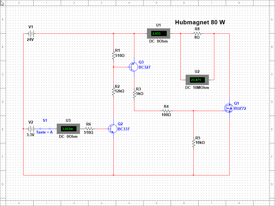

Guten Tag zusammen,
für ein Projekt habe ich folgendes Vorhaben und hoffe ihr könnt mir
dabei helfen:
Wir haben 2 Hubmagnete paralell geschaltet, die bei 24V Eingangsspannung
einen gemessenen Gesamt-Nennstrom von ca. 3,5 Ampere aufnehmen.
Diese 2 Hubmagnete müssen über einen GPIO Ausgang beschaltet werden.
Mein Vorhaben war folgendes:
Um den mechanischen Verschleiß auf die Dauer auszuschließen hätte ich
einen Optokoppler mit 3,3V Eingangs-/Steuerspannung gewählt, der
wiederrum meine 24 V über einen Leistungsoptokoppler ansteuert, welcher
dann meinen Last-Strom von 3,5 Ampere durchschalten kann.
Solch ein Optokoppler habe ich mir vorgestellt, um den
Leistungsoptokoppler zu schalten:
https://www.reichelt.de/?ARTICLE=156016&PROVID=2788&wt_mc=amc141526782519998&gclid=CJrm78To6MsCFQ-3Gwod-xkJ9w
Leider finde ich diesen nur in 24V Eingangsspannung, gibt es diese auch
speziell für 3,3V ?
Und als Leistungsoptokoppler hätte ich diesen gewählt:
https://www.conrad.de/de/157-mm-hoher-optokoppler-ssr-serie-418170249024-1-st-finder-418170249024-last-strom-5-a-schaltspannung-15-35-vdc-502726.html
Kann mir jemand sagen ob das so realisierbar ist oder gibt es für diesen
Anwendungsfall ganz andere, bessere Schaltungsarten ?
Liebe Grüße
von Harald W. (wilhelms)
Bastelwastel schrieb:
> gibt es für diesen Anwendungsfall ganz andere, bessere Schaltungsarten ?
Ein einzelner MosFet würde vermutlich auch reichen.

Haben Sie zufällig einen Link von einem passenden MosFet, der dafür
geeignet wäre?
Wie schauts mit dem aus? Ist der mit 3,3V ansteuerbar?
https://www.reichelt.de/IRC-IRF-Transistoren/IRF-540/3/index.html?ACTION=3&GROUPID=2891&ARTICLE=8795

von holger (Gast)
Keine gute Wahl.
von Hans (Gast)
Hallo, ein FET aus der IRLxxx-Serie von International Rectifier wär gut
geeignet. (Das L steht für Logic, d.h. es ist nur niedrige Gatespannung
zum Durchschalten erforderlich). Oder gleich einen BTS621 (=ITS621) von
Infineon, ist ein Zweikanal Highside-Schalter mit allerlei
Schutzeinrichtungen, sozusagen das Rund-Um-Sorglos-Paket.

Ohne Schaltplan ist das immer schwierig. Ich hoffe, du hast an eine
Freilaufdiode gedacht.
Guck dir mal den IRF3708. Die max U_DS ist allerdings nicht sehr
großzügig.
Der IRLB3034 wäre vielleicht etwas übertrieben ;-)
von Patrick W. (pawi777)
IRLZ44 könnte passen. Ein Widerstand um 100R zwischen Gate und GPIO und
eine grosszügige Freilaufdiode brauchst du noch und dann müsste das
problemlos laufen.

Die Lösung wird wohl der MOSFET sein. Wir haben das heute probiert mit
einer einfachen Mosfet-Schaltung und es funktioniert.
Leider reichen die 3,3V als Gatespannung nicht aus, um die volle
Leistung durchzuschalten.
Die volle Leistung erreiche ich nur wenn ich 5 Volt an das Gate anlege.
Ich habe den nächst Besten benutzt, den ich auffinden konnte. Es war ein
IRFZ44N.
Ich muss nun also ein Zweiter Transistor davor bauen, welcher mit 3,3V
an der Basis beschalten wird, der dann wiederrum meinen Leistungs-MOSFET
mit 5V durchschaltet, dann sollte es funktionieren.
Ich habe als Tipp eine "Darlington Schaltung" bekommen, was meint ihr
dazu?
von holger (Gast)
>dazu?
Das ist Blödsinn. Zeig mal was man dir da aufgeschwatzt hat.

Das passt zum Datenblatt Fig.1

Nicht zwingend: wenn damit gemeint ist, dass der BJT den MOSFET
schaltet, dann nicht. Vorausgesetzt die Widerstände sind am richtigen
Ort und richtig dimensioniert.
Wenn etwas mit zwei BJTs gemeint ist, dann ist es wirklich blödsinn
wegen der U_CE.
Noch besser wäre aber natürlich ein LL-MOSFET mit geeigneten Daten.
IRLZ44 oder IRLZ34 zum Besipiel. Die sollten mit 3.3V U_GS klar kommen.
Der 34er glaube ich ist etwas besser als der 44er in der Hinsicht.
Cheers

So, wir haben heute mal eine Schaltung aufgebaut und soweit funktioniert
das perfekt.
Ich habe die Schaltung mal als Anhang eingefügt, falls sich jemand dafür
interresiert :)
Der 8 Ohm Wiederstand soll den Hubmagnet darstellen. Dioden habe ich
noch keine drinnen, die kommen aber noch rein.
Was meint ihr? Verbesserungsvorschläge?
