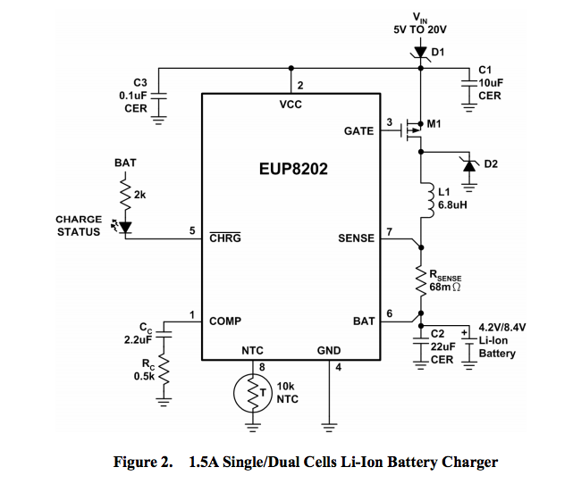

Funktion der Schottky-Diode in dieser Schaltung.
OP #4527395
Folgende Schaltung schlägt das Datenblatt für den EUP8202 vor, ein
LiIon-Schaltregler-Lader.
Die Diode D2 ergibt für mich so keinen Sinn. Von GND nach Vcc respektive
zur Spule läuft kein Strom. In die andere Richtung sperrt die Diode,
also auch kein Strom außer ein geringfügiger, vernachlässigbarer
Leckstrom.
Welche Funktion hat diese Diode?

Danke für die rasche Antwort!
Der Stromkreis bleibt also beim Wegschalten der Versorgung mit dem P-FET
sozusagen durch die Diode geschlossen, bis sich das Magnetfeld abgebaut
hat?
Ich hätte dazu einen Ascnhluss der Diode anstatt an GND an den Sense-Pin
erwartet.
> hat?
Ja, genau so funktioniert ein Schaltregler:
1. beim "Laden" wird aus der Versorgung über desn Transistor Energie in
die Spule eingelagert
2. beim "Freilauf" wird die Energie wieder aus der Spule herausgeholt
> erwartet.
1. dann könnte aber der Controller im Freilauf (beim "Entladen") den
Strom nicht messen.
2. die Energie aus der Spule soll nicht "vernichtet" werden, sondern die
Last versorgen...
Ein Vorschlag: sieh dir mal das dort an
http://www.lothar-miller.de/s9y/categories/40-Layout-Schaltregler
Und dann zeichne den Lade- und Entladestromkreis in deinen Schaltregler
ein. Dann weißt du auch gleich, wie das Layout aussehen muss... ;-)
