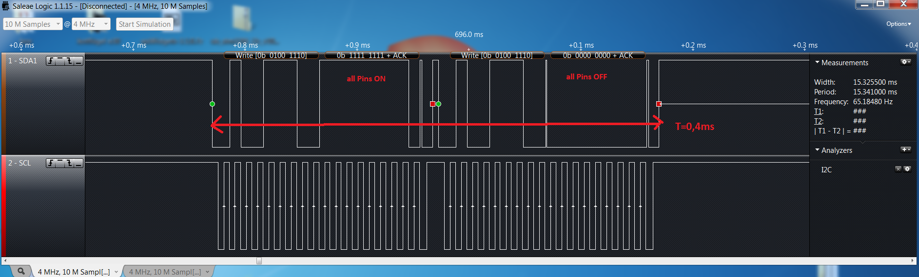

von aSma>> (Gast)
Simon S. schrieb:
> 1. Deine Antwort entnehme ich, dass ich mit einem Poti den Kontrast mal
> verändern soll, ob die Buchstaben verdeckt werden, oder?
Ja.
> 2. Was meinst du mit alle Pins auf ON schreiben ?
> Die sind ja über I2C angeschlossen, da ist ja nichts mit digitalWrite(x,
> HIGH);
Ich kenne die arduino libs nicht. Ich programmiere noch selber. Aber das
geht so (bitte die richtigen Funktionen selber raussuche) Pseudocode:
i2c_write(0x27, 0xff)
damit sagst du, dass lcd addr 0x27 soll alle Pins auf on stellen oder
i2c_write(0x27, 0x00)
alle Pins auf Off setzen.
Nacheinander kompilieren und mit einen Messgerät messen, ob die Pins vom
PCF8574 richtig verbunden sind. Du kannst es auch einzeln machen:
i2c_write(0x27, 0x01)
 ==> RS Pin ist high
i2c_write(0x27, 0x04)
 ==> En Pin ist high
> 3."Spannung messen an den richtigen Pins". Meinst du ob die
> Stromversorgung stabil ist und ausreicht ?
Nein. Die Ausgänge vom PCF8574.

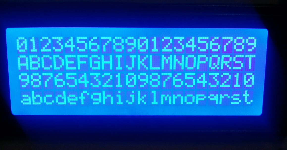

von Wer B. (Gast)
Es tut mir leid für die Verspätung.
Wie versprochen werde ich nochmal einen Status abgeben, wenn ich die
LCDs wieder habe.
Sie gehen jetzt... :)
Problem war:
Falsche Library
Potentiometer defekt (LCD1)
Potentiometer falsch justiert (LCD2).
Hilfreichster Tipp/Antwort:
Autor:  aSma>> (Gast)
Datum: 31.03.2016 13:47
>>Simon S. schrieb:
>> Im Internet stand man soll schreiben:
>> LiquidCrystal_I2C lcd(0x27, 2, 1, 0, 4, 5, 6, 7, 3, POSITIVE);
>> Nur...
>> Bei mir kommt dann ein Error, das ich "POSITIVE" nicht schreiben darf
>> oder so ähnlich.
>https://arduino-info.wikispaces.com/LCD-Blue-I2C
>So mehr Hilfe gibt es nicht!
Vielen Dank nochmal an alle.
Simon Spettmann
